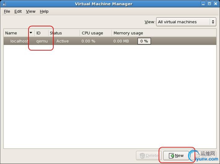

  [root@benjr ~]# virt-manager

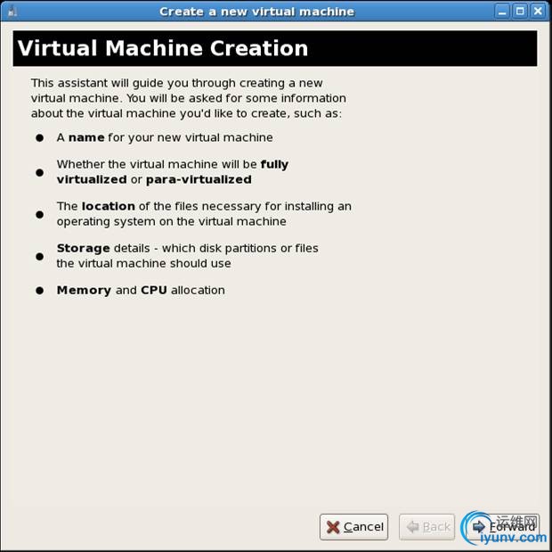

  在選單的最下方可以看到 "New" 這就是新增 Virtual Machine.主要新增 Virtual Machine 需
  要幾個步驟
  1.name
  2.Virtualization Method
  3.Installation Method
  4.virtual machine sotrage
  5.Network
  6.Memory and CPU

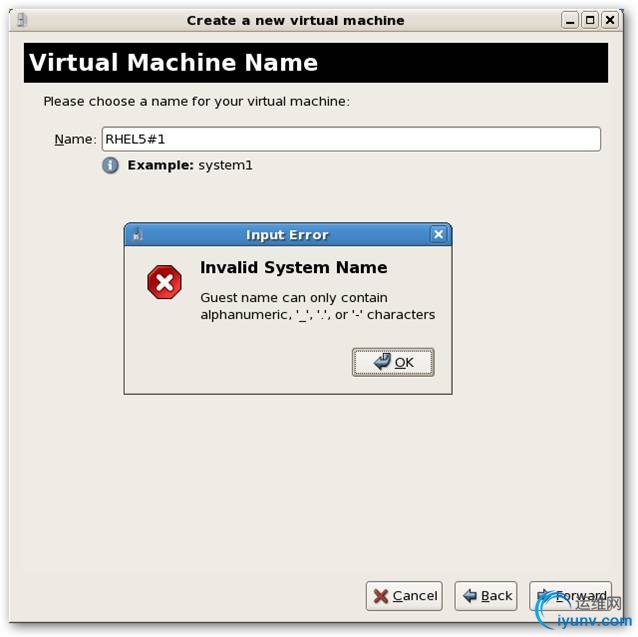

  1.name
  第一步就是為你的 virtual machine 命個名稱,除了英文大小寫或是數字以及'_' , '.' 或是
  '-' 其他符號皆不可使用.
在設定 Virtual Machine 前先來說明什麼是 Virtual Machine 和 Guest OS.虛擬機器
virtual machine.Host(主系統) 提供了一個虛擬化的環境給 Guest(客系統) 一個可以執行不
同於 Host(主系統) 的作業系統環境,凡是提供虛擬化環境平台的系統稱為 Host(主系統) 虛擬
出來的作業系統都稱為 Guest(客系統).通常 Host 與 Guest 為不相同的作業系統環境.

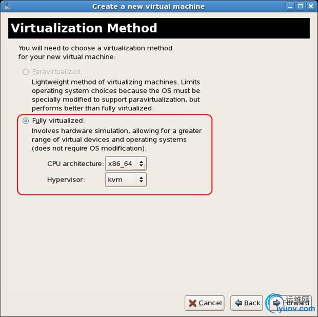

當我們在做 RHEL 5 update 4 KVM 的虛擬化時 Virtual machine 只能選擇 FV,如果你在建立 virtual machine 遇到不能建立 FV(Fully Virtualized),首先檢查系統的 CPU 是否有支援,目前有支援的 CPU 包括了 AMD-V Pacifica (Flag 是 svm) ,Intel VT (flag 是 vmx) ,再來檢查 BIOS 對於 CPU virtualization 是否有支援
  CPU architecture 可以選擇 i686 或是 x86_64 可以依據你作業系統的版本來選擇,但是在
  Hypervisor 選擇上除了 KVM 外還可以選擇 QEMU 試用的感覺上是 QEMU 的 User mode
  emulation 模式效能上很差就不建議來使用了.

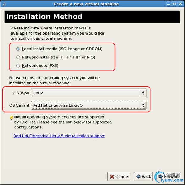

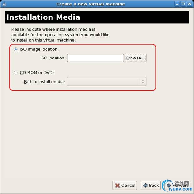

  Virtual Machine 安裝媒體的選擇有三種
  1.Local install media(ISO image or CD-ROM)
  2.Network install tree (HTTP, FTP , or NFS) 3.Network boot (PXE)
剛剛選擇的是 ISO image or CDROM 可以在選擇是由 ISO image 或是 CDROM 來安裝 Guest OS
  · ISO
  最方便的方式就是由 ISO 來安裝 Guest OS,可以一次同時安裝多個作業系統不會受到系統上光
  碟機 (CD-ROM 或是 DVD-ROM) 的限制..不過在不同的作業系統有不同的方式可以進行光碟內容
  轉換成 ISO 檔的方式.

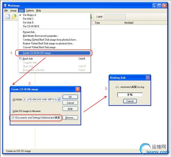

  Windows System:
  Windows 並沒有可以建立 ISO 檔的工具這邊提供一隻常用的 winimage 可以在官方網站下載
  http://www.winimage.com/ WinImage 的選項 Disk ->Create CD-ROM ISO image... 選擇你
  要的檔名就會開始將光碟內容轉換成 ISO 檔.

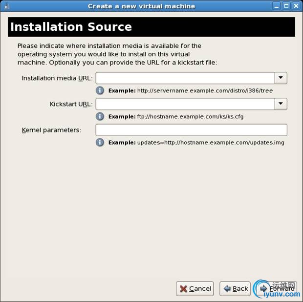

  · Network install tree (HTTP, FTP , or NFS)
  o Install Media URL
  o Kickstart URL
  o Kernel parameters
  在 Installation Source 這一部分最主要的就是設定安裝媒體(Install Media URL)的來源以
  及 Kickstart URL 的檔案, 核心參數 Kernel parameters
  o Install Media URL 通常可以透過三種不同的網路服務來安裝 nfs,http 或是 ftp

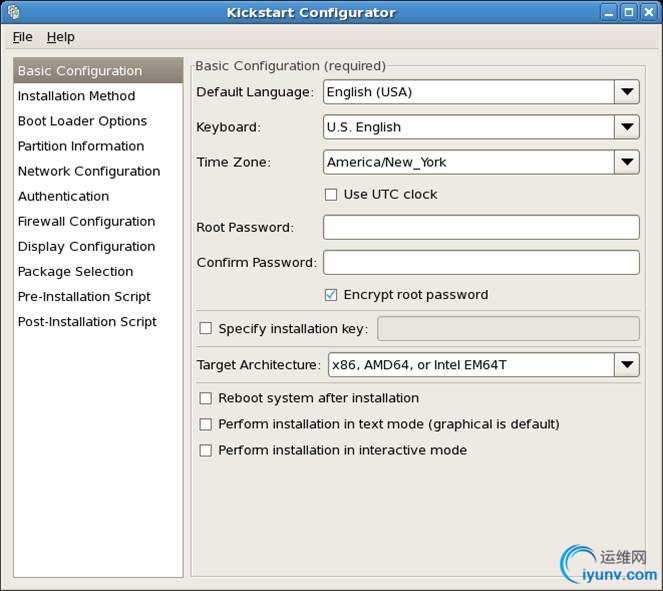

  o Kickstart URL
  kickstart 主要應用在當我們需要大量安裝伺服器時所採取的一種方式,其原理模式就是將安裝
  的選項寫在一個檔案內.通常我們安裝完 RHEL 時你會在 /root/ 目錄下面可以發現一個檔案
  anaconda-ks.cfg,這個檔案內容紀錄了我們當時在安裝時所選的選項設定值,內容大至如下
  # Kickstart file automatically generated by anaconda.
  install
  nfs --server=192.8.1.1 --dir=/var/ftp/rhel5-u3-64
  key 49af-8941-4d14-7589
  lang en_US.UTF-8
  keyboard us
  xconfig --startxonboot
  network --device eth0 --bootproto dhcp
  rootpw --iscrypted $1$LRtPcttF$wzXIrullYgP0rrNtOSzL81
  ..略...
  不過不是很建議自己手動去編輯,RedHat 提供了一隻工具(#system-config-kickstart)可以讓
  我們透過勾選選單的方式來設定安裝時的設定值.
  和安裝媒體一樣你可以透過 nfs,http 或是 ftp 都可以.也可以指定

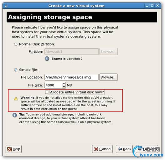

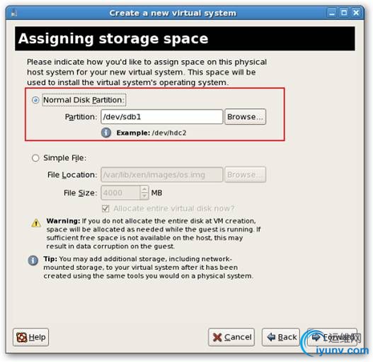

  在新增 virtual machine 時虛擬磁碟的選擇有三種.每個都有優缺點你可以依據需求來做不同
  的選擇.
  · virtual disk - disk partition
  每個磁區 partition 都可以當成一個虛擬磁碟,最大的好處是效能最佳.但缺點就是要佔用一個
  partition.
  · virtual disk - nonsparse image
  不需要何外切割 partition ,以 檔案(images) 的方式來當成虛擬磁碟.但是相對的效能比不上
  partition 的好.
·          virtual disk - sparse image
  優點是檔案(images) 的大小是動態成長,一開始不會佔用所要求的空間,有多少才會要求多少!但是它的效能卻是最差的.但要注意系統的空間是否足夠,
當空間不足讓 sparse image 動態成長時, Guest 可能會損毀

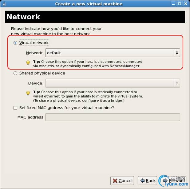

  5.Network
  在 RHEL5 update4 KVM 下設定 Virtual machine 時 Network 有兩種選項. 1.Virtual
  network 2.Shared physical device 但預設的只有 Virtual network.
  先來看看在 RHEL5 update 4 KVM 的環境預設會建立一個 bridge,由 QEMU 所提供出的 virbr0
  預設安裝 Virtual machine 時網路卡的選擇也就是這種 Virtual network .

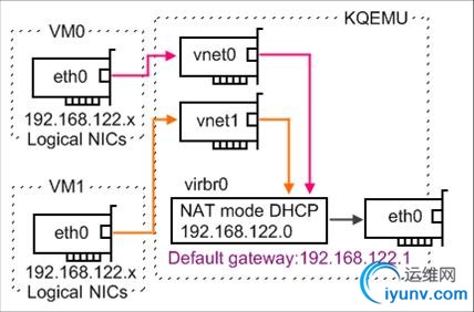

  · Virtual network - virbr0
  1.QEMU 會在你的 Linux 產生一個 bridge 虛擬裝置 "virbr0" .virbr0 不只是個單純的 NAT
  而已,他是一個 NAT + DHCP 的架構,所有的 Virtual machine 都會透過 virbr0 來指派一個私
  人網域 (private IP).預設為 192.168.122.2 ~ 192.168.122.254 (在他的設定檔中可以定義
  其 DHCP 可指定的 IP 範圍).
  2.其預設的 default gateway 為 192.168.122.1/24 ,所有在這架構下的 Virtual Machine 虛
  擬機器的封包都必須透過這 NAT 去連結到其他的網路.
  3. 如同一般的 NAT 所有的 Virtual Machine 虛擬機器都是被隱藏在 private 私人網域,所以
  外部不能直接連接到 Virtual Machine 虛擬機器上.

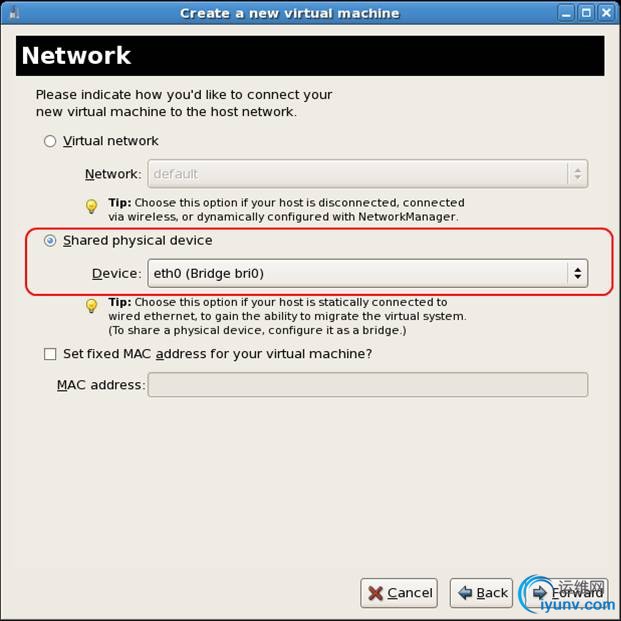

  · Shared physical device
  如果要使用第二種 &quot;Shared physical device&quot; 時需要經過手動設定才能使用.此時所有的
  Virtual machine 的網路裝置就會像是串接在一個 Hub 或是 Switch 上,只要是同區段的 IP

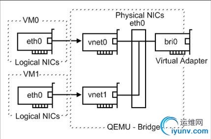

  都可以互通. 在 Linux 下網路的模式有一個東西叫做 Bridge mode,有點像將多個 NIC
  Adapter ports 透過一個虛擬出來的 Bridge(Switch) 全部串在一起,再透過一個虛擬出來的網
  路裝置出去,這就像是把 Linux 當成一個 switch 來使用了.
  在一般的 Linux 環境下的方法也很簡單:我們也可以透過下面幾個簡單的指令來產生自己所需
  要的 Bridge 裝置出來.下面的圖示你可以很清楚的看出來虛擬 NIC 和實體 NIC 是如何透過
  bridge 模式串接在一起.
  1.目標是用 eth0 來產生一個 bridge(bri0)

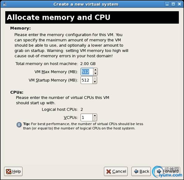

  6.Memory and CPU
  這裡主要就是設定 Virtual machine 的 Memory 以及 CPU 的多寡
CPU:
  CPU 的設定比較簡單除了你可以看到目前系統邏輯 CPU 的數量外另一個選項即是你要指派
給,Virtual machine 幾個 CPU ,不過在這裡我們無法針對Virtual machine 的 vcpu 對應到哪

  Memory:
  一開始系統就會告訴你目前有多少的記憶體 &quot;Total memory on host machine&quot;,當系統記憶體
不足時 Virtual machine 是無法開啟的.在虛擬記憶體的設定選項有兩種,VM Max Memory 以及
VM Startup Memory
  1.VM Max Memory
  這裡設定 Virtual machine 的記憶體最大可以用到多少,但是一開始並不會真的佔用這麼多記
憶體,一開始是要看 VM Startup Memory 大小.我們可以透過修改 VM Startup Memory 的大小
來讓 Virtual machine 線上變大縮小記憶體,最大就是不能超過 VM Max Memory 的大小.當然
VM Max Memory 也不能大於實際記憶體大小.記憶體設定大小單位為 MBytes
  不過所有使用 #xm mem-set / mem-max 都是暫時性的,需要修改 /etc/xen/ 設定檔.或是使用
virt-manager 的介面來修改,下次開機才會保留設定值.
  2. VM Startup Memory
  設定 Virtual machine 記憶體目前容量大小,設定單位為 MBytes
