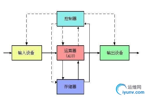

  一般而言,计算机的组成遵循着“冯诺依曼体系结构”。这种结构的体现实质上是一种存储程序的原理,把程序本身当作数据来对待,程序和该程序处理的数据用同样的方式来存储。这种结构的要点是:计算机的数制采用二进制;计算机应该按照程序顺序执行。
“冯诺依曼体系”可以知道,计算机是由几个独立的单元所组成的,包括控制器,运算器,存储器,输入设备,输出设备五大单元所组成。
各部分组成的功能
  从宏观角度来讲,计算机又分为两个部分组成,分别是硬件软件。硬件的组成对应着“冯诺依曼体系结构”的五大单元。软件则是由包括汇编语言,系统软件和应用软件。一台正真意义上的标准计算机必须是带有软件和硬件的。
硬件:
  •   控制器:所对应的硬件为CPU,CPU被称为计算机的中央处理器,它是计算机的核心组成部分。控制器是它的重要组成部分之一。控制器是计算机的指挥系统,它通过地址访问存储器,从存储器中取出指令,经编码器分析后,更具指令分析结果产生相应的操作控制信号作用于其他部件,使得个部件在控制器下有条不紊地协调工作。
  •   运算器:所对应的硬件也为CPU,它也是CPU重要的组成部分之一。控制器用来实现算数运算和逻辑运算的部件。
  • 存储器:存储器是计算机中用来存放所有数据和程序的记忆部件,它的基本功能是按指定的地址存(写)入或者取(读)出信息。计算机中的存储器可分成两大类:一类是内存储器,简称为内存;另一类是外存储器,简称外存。存储器由若干个存储单元所组成,每个存储单元都有一个地址,CPU通过地址对存储单元进行读写。****存储器对应着电脑上的内存条和硬盘。内存储器就是内存,外存储器就是硬盘。一个存储器所包含的字节数即为存储容量,单位为B,KB,MB,GB,TB等。

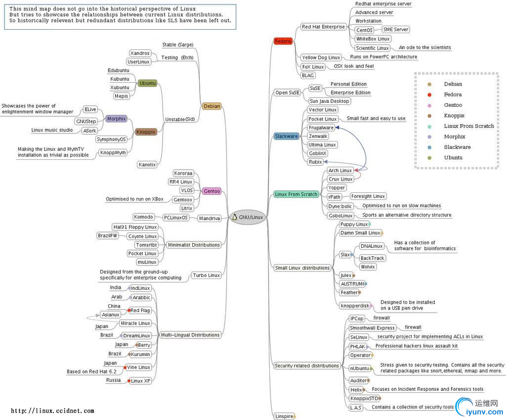

LINUX的著名发行版
  按照程序包管理器的不同,Linux被分成了许多不同的派系。
  Linux的主流发行版有一下几种:
  1.Debian
  分支: Ubuntu,knopix
  2.Slackware
  分支:S.u.S.E, SLES, OpenSUSE
  3.RedHat
  分支:RedHat   Enterprise  Linux,    Centos,
Fedora  Core.
  4.其他版本
  Gentoo, ArchLinux.
LINUX发行版之间的不同
  Linux各发行版之间最大的不同之处在于软件包管理器的不同,不同的系统,软件包管理系统也不相同。常见的软件包管理系统有:
  • dpkg: 一般常用在Debian系列.
  • rpm: 一般常用于RedHat系列,S.u.S.E也可使用.
  常见的前端工具:
  • apt-get:用于Debian系列;
  • yum:用于RHEL和CentOS;
  • dnf:用于Fedora;
  • ZYpper:用于S.u.S.E和opensuse;
  • urpmi:用于Mandriva Linux和Mageia;LINUX的哲学思想

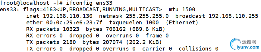

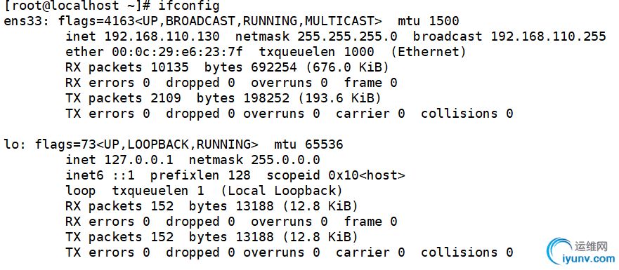

ifconfig
  ifconfig命令被用于配置和显示Linux内核中网络接口的网络参数。
  语法:ifconfig [Options] [interface]
  常用方法:
  •   ifconfig:查看当前系统中存在的网络接口设备信息
  •   ifconfig [name]:查看指定的网络接口设备信息
  •   ifconfig -a:查看所有网络接口信息。(包括非运行状态下的网卡)
  •   ifconfig [name] up:启动指定网卡设备工作。
  •   ifconfig [name] down:关闭指定网卡设备工作。
  •   ifconfig [name] add “IPV6 ip address”:添加指定网卡的ipv6地址。
  •   ifconfig [name] del “IPV6 ip address”:删除指定网卡的ipv6地址。
  •   ifconfig [name] hw ether “MAC address”:修改指定网卡的mac地址。
  •   ifconfig [name] “ip address”:设置指定网卡的ip地址。
  •   ifconfig [name] “ip address” netmask “netmask”:设置指定网卡的IP和子网掩码。
  •   ifconfig [name] “ip address”netmask “netmask”broadcast “ip address”:设置指定网卡的IP和子网掩码,广播地址。
  • iconfig [name] mtu [num]:设置指定网卡的最大传输单元。
  注意:使用此命令若需要永久生效,则需要通过修改配置文件,配置文件路径为:

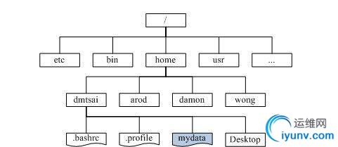

LINUX文件系统描述
  • /:主层次的根,是整个文件系统层次结构的根目录;
  • /bin: 存放在单用户模式可用的必要命令二进制文件,所有用户均可用。
  • /boot:存放引导加载程序文件,如kernels,initrd等;
  • /dev:存放必要的设备文件
  • /etc:存放主机特定的系统级配置文件。
  • /home:用户的主目录,包括保存的文件,个人配置,等;
  • /lib:/bin和/sbin中的二进制嗯我那件的必需的库文件
  • /media:可移动的多媒体挂载点。
  • /mnt:临时挂载的文件系统
  • /opt:可选的引用程序软件包
  • /proc:以文件形式提供进程以及内核信息的虚拟文件系统,在Linux中,对应进程文件系统的挂载点;
  • /root:根用户的主目录;
  • /sbin:必要的系统级二进制文件,如,init,ip,mout;
  • /srv:系统提供的站点特定数据
  • /tmp:临时文件通常在系统重启后删除;
  • /usr:二级层级存储用户的只读数据;包含(多)用户主要的公共文件以及应用程序;
