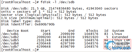

演示使用分区作为硬盘,这里与RAID一样需要将分区类型进行改变

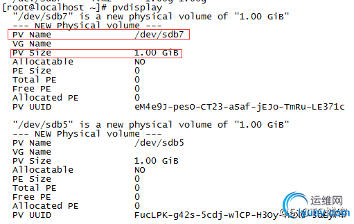

查看PV

  在演示过程中出现了Device /dev/sdb8 not found (or ignored by filtering).的情况,我是参照dd if=/dev/urandom of=/dev/sdb bs=512 count=64 这个命令(http://www.cnitblog.com/xijia0524/archive/2014/09/05/89738.html)清空了整个硬盘的分区表,然后重启系统,重新创建分区就可以了。不过以后再生产环境中不可能随便删除分区表啊。该怎么办?http://blog.csdn.net/wuweilong/article/details/7565625 这个链接以后再看看。http://blog.csdn.net/gzhouc/article/details/72903814
  还出现了一个现象
这个问题 我是先修改了分区的文件系统值  然后再变到原来的值 最后重启了系统就好了。
总结:先是出现了Device /dev/sdb8 not found (or ignored by filtering).通过dd命令就出现了Can't open /dev/sdb8 exclusively.这个错误提示。最后是我修改了分区文件系统的值,然后重启就可以创建PV了。 下次在遇到类似问题 我再试试,看看这个是不是一个解决方式。
