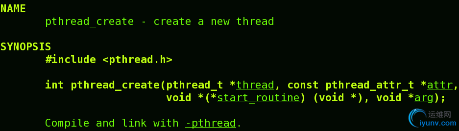

  返回值:成功返回0,失败返回错误号。以前学过的系统函数都是成功返回0,失败返回-1,而错误号保存在全局变量errno中,而pthread库的函数都是通过返回值返回错误号,虽然每个线程也都有一个errno,但这是为了兼容其它函数接口而提供的,pthread库本身并不使用它,通过返回值返回错误码更加清晰。
  在一个线程中调用pthread_create()创建新的线程后,当前线程从pthread_create()返回继续往下执行,而新的线程所执行的代码由我们传给pthread_create的函数指针start_routine决定。start_routine函数接收一个参数,是通过pthread_create的arg参数传递给它的,该参数的类型为void *,这个指针按什么类型解释由调用者自己定义。start_routine的返回值类型也是void *,这个指针的含义同样由调用者自己定义。start_routine返回时,这个线程就退出了,其它线程可以调用pthread_join得到函数start_routine的返回值,类似于父进程调用wait(2)得到子进程的退出状态。
  pthread_create成功返回后,新创建的线程的id被填写到thread参数所指向的内存单元。调用getpid(2)可以获得当前进程的id,是一个正整数值。线程id的类型是thread_t,它只在当前进程中保证是唯一的,在不同的系统中thread_t这个类型有不同的实现,它可能是一个整数值,也可能是一个结构体,也可能是一个地址,所以不能简单地当成整数用printf打印,调用pthread_self(3)可以获得当前线程的id。

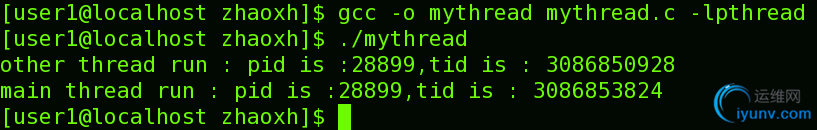

#include<stdio.h>
#include<stdlib.h>
#include<pthread.h>
pthread_t tid;
void* thread_run(void *val)
printf("%s : pid is :%d,tid is : %u\n",
(char*)val,(int)getpid(),
(unsigned long long)pthread_self());
return NULL;
int main()
int err = pthread_create(&tid,NULL,thread_run,
"other thread run");
if( err != 0 ){
printf("create thread error!info is :%s\n",
strerror(err));
printf("main thread run : pid is :%d,tid is : %u\n",
(int)getpid(),(unsigned long long)pthread_self());
sleep(1);
return 0;
运行结果:
     可知在Linux上,thread_t类型是一个地址值,属于同一进程的多个线程调用getpid(2)可以得到相同的进程号,而调用pthread_self(3)得到的线程号各不相同。
  由于pthread_create的错误码不保存在errno中,因此不能直接用perror(3)打印错误信息,可以先用strerror(3)把错误码转换成错误信息再打印。
  如果任意一个线程调用了exit或_exit,则整个进程的所有线程都终止,由于从main函数return也相当于调用exit,为了防止新创建的线程还没有得到执行就终止,我们在main函数return之前延时1秒,这只是一种权宜之计,即使主线程等待1秒,内核也不一定会调度新创建的线程执行。

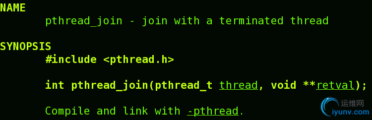

3、线程等待
     返回值:成功返回0,失败返回错误号
  调用该函数的线程将挂起等待,直到id为thread的线程终止。 thread线程以不同的方法终止,通过pthread_join得到的终止状态是不同的,总结如下:
1)如果thread线程通过return返回,value_ptr所指向的单元里存放的是thread线程函数的返回值。
2)如果thread线程被别的线程调用pthread_cancel异常终掉,value_ptr所指向的单元里存放的是常数PTHREAD_CANCELED。
3)如果thread线程是自己调用pthread_exit终止的,value_ptr所指向的单元存放的是传给pthread_exit的参数。 如果对thread线程的终止状态不感兴趣,可以传NULL给value_ptr参数。

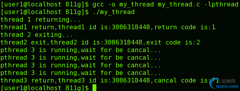

#include<stdio.h>
#include<stdlib.h>
#include<pthread.h>
void *thread1(void *val)
printf("thread 1 returning...\n");
return (void*)1;
void *thread2(void *val)
printf("thread 2 exiting...\n");
pthread_exit((void*)2);
void *thread3(void *val)
while(1){
printf("pthread 3 is running,wait for be cancal...\n");
sleep(1);
return NULL;
int main()
pthread_t tid;
void *tret;
pthread_create(&tid,NULL,thread1,NULL);
pthread_join(tid,&tret);
printf("thread1 return,thread1 id is:%u,return code is:%d\n",
(unsigned long)tid,(int)tret);
pthread_create(&tid,NULL,thread2,NULL);
printf("thread2 exit,thread2 id is:%u,exit code is:%d\n",
    pthread_create(&tid,NULL,thread3,NULL);
sleep(4);
pthread_cancel(tid);
printf("thread3 return,thread3 id is:%u,cancal code is:%d\n",
return 0;
      可见在Linux的pthread库中常数PTHREAD_CANCELED的值是-1。可以在头文件pthread.h中找到它的定义。

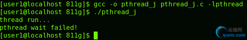

#include<stdio.h>
#include<stdlib.h>
#include<pthread.h>
void *thread(void *val)
pthread_detach(pthread_self());
printf("%s\n",(char *)val);
return NULL;
int main()
pthread_t tid;
int tret = pthread_create(&tid,NULL,thread,"thread run...");
if( tret != 0 ){
printf("create error!,info:%s\n",strerror(tret));
return tret;
int ret = 0;
sleep(1);
if( 0 == pthread_join(tid,NULL) ){
printf("pthread wait success!\n");
ret = 0;
else{
printf("pthread wait failed!\n");
ret = 1;
return ret;
