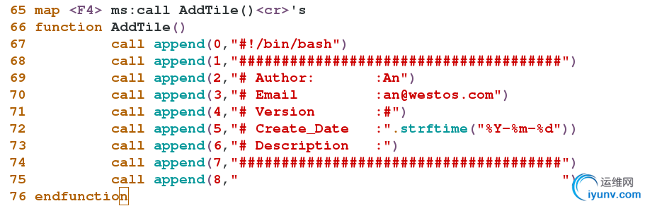

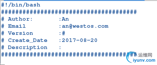

  1.脚本中应添加脚本的说明信息
  Author                 :an                                      名字
  Email                   :an@westos.com               联系方式
  Create_Date        :2017-08-21                       编辑日期
  Vesion                 :1.0                                     版本
  Description          :test scripts                         描述
  编辑脚本说明配置文件
  在vimrc文件最下面添加以下内容
  设定快捷键F4
  设定函数内容
  编辑完整后,打开vim,按下

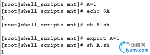

  (1)环境级
  在当前环境生效,当前环境关闭(),变量失效

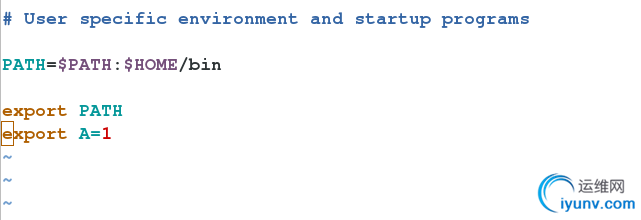

  如要永久生效,需要声明 export A=1
  (2)用户级
  针对配置过的用户生效,其他用户无法使用
  如要永久生效,需要修改配置文件
  vim /root/.bash_profile ,添加export A=1
  添加完成后 source /root/.bash_profile 重新加载配置文件

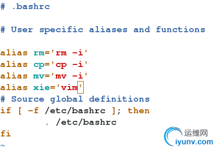

  别名的设定
  alias xie='vim'
  vim ~/.bashrc
  alias xie='vim'
  别名的删除
  删除配置 /etc/bashrc文件中的   alias xie='vim'
  删除xie别名  unalias xie

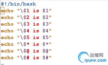

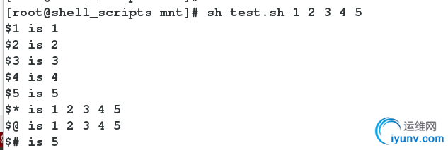

  使用位置参数来读取传递给脚本的命令行参数或选项输入。各种特殊变量存储传递的选项编号
Bash解析的个别参数或整个原始命令行。
指定的位置参数总数:$#
位置参数自身:$0、$1、$2、$3....
所有位置参数: $@、$*
  编写脚本test.sh
  测试

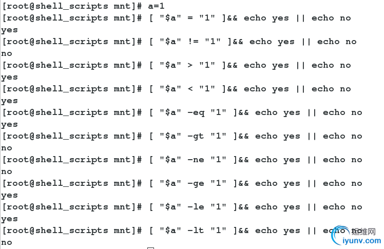

  五.字符串比较运算符:=、!=
  数字比较运算符:-eq(equal)、-ne(not equal)、-lt(less than)、-le(less or equal)、-gt(greater than)、-ge(greater or equal)
  -a 同时   -o 或者

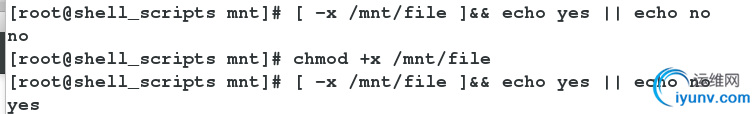

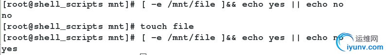

  六.文件状态运算符:test -{b|c|e|f|d|r|w|x|s|L} FILE/DIRECTORY
  -b     块设备
  -c     字符
  -e     存在
  -f      exist and regular
  -d     目录

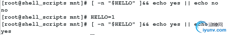

  -n     变量值
  -x     x权限
  -z      空

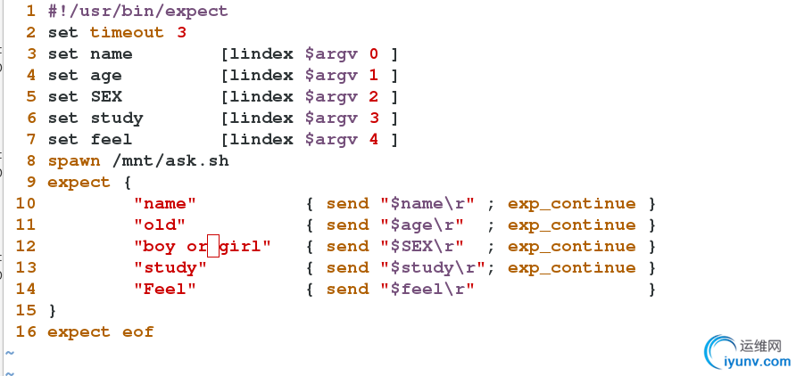

5.expect自动应答脚本
  在shell中利用expect实现自动应答脚本。
#!/usr/bin/expect
这一行告诉操作系统脚本里的代码使用那一个shell来执行。
  set timeout 3
设置后面所有的expect命令的等待响应的超时时间,单位为秒。
  spawn talk
spawn是expect的内部命令,作用是给后面的shell指令加个壳,用来传递交互指令。
  expect "who"
判断上次输出结果里是否包含“who”的字符串,如果有则立即返回,否则等待超时时间后返回。
  send "westos\n"
执行交互动作,相当于手工输入"westos"。
  expect eof
作用是在输出中搜索文件结束符,如果没有这一行,脚本会立即退出,得不到正确结果。
  interact
执行完成后保持交互状态,把控制权交给控制台,这个时候就可以手工操作了。否则退出登录。
  $argv 参数数组
expect脚本可以接受从bash传递过来的参数.可以使用[lindex $argv n]获得,n从0开始,分别表示第
一个,第二个,第三个....参数。

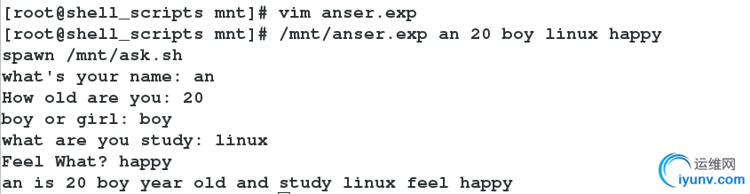

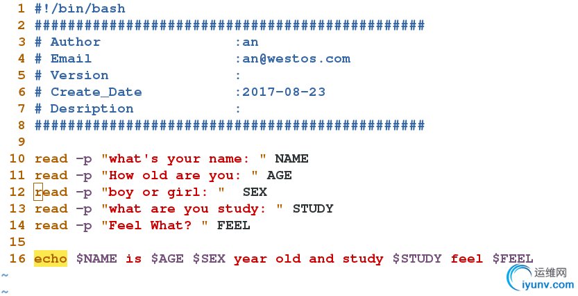

  (1)在/mnt(目录任意)下配置交互输入脚本vim ask.sh问题文件
  (2)运行ask文件,手动输入每条信息
  (3)在/mnt下配置expect自动应答脚本vim /mnt/anser.exp
  下面为expect脚本从bash传递过来的参数
  (4)执行自动应答脚本,在后面输入问题的答案,完成自动生成的回答内容
