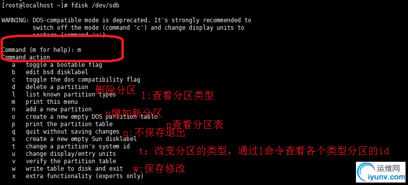

        a) fdisk  /dev/sdb--》
        b) 按下m查看操作选项,如图一所示--》
         c) 按下n开始新建--》

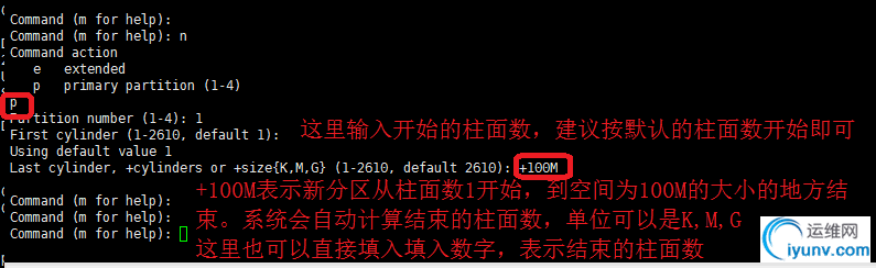

          d)选择查看新建分区,默认是主分区(p)还是扩展分区(e),默认编号1--4,当1--4还没用完,但是已经选择了扩展分区,则会有l (小写的字母l)选项和主分区logic两个选项。假设这里选择主分区选项p,然后要选择开始的柱面以及结束柱面,来表示新分区的大小,这里结束柱面可以用+单位直接表示大小。按下enter就新建了主分区1,大小是100M,如图二所示

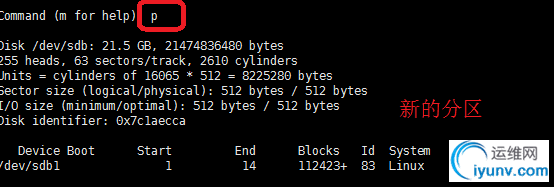

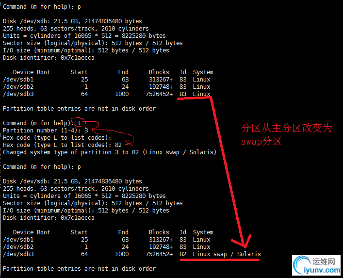

        注意:这里只有两个选项是主分区和扩展分区,如果要新建其他类型的分区,如swap,则可以新建一个主分区或者是逻辑分区(注意,不能是扩展分区,因为扩展分区的类型不能改变),然后按下t,选择对应的分区,填入分区的编号,如swap为82,如图三所示  --》
         e) 可以按下p进行查看当前分区表的情况,如图四所示--》

图一:按下m查看操作选项
图二:新建的100M空间
图三:改变分区类型
图四:查看分区表的情况
