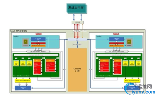

1基本简介

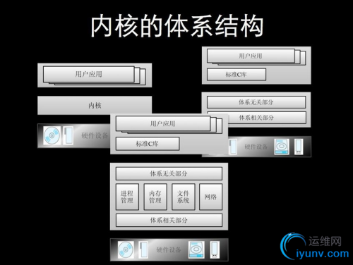

DSC0001.jpg 内核体系结构

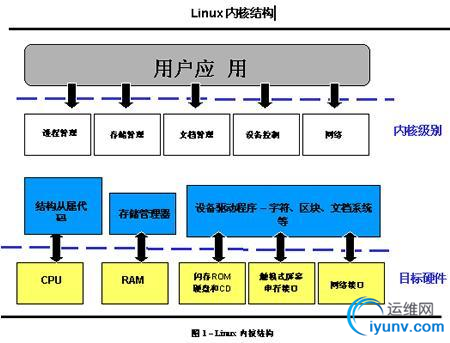

内核,是一个操作系统的核心。是基于硬件的第一层软件扩充,提供操作系统的最基本的功能,是操作系统工作的基础,它负责管理系统的进程、内存、设备驱动程序、文件和网络系统,决定着系统的性能和稳定性。[2]
现代操作系统设计中,为减少系统本身的开销,往往将一些与硬件紧密相关的(如中断处理程序、设备驱动程序等)、基本的、公共的、运行频率较高的模块(如时钟管理、进程调度等)以及关键性数据结构独立开来,使之常驻内存,并对他们进行保护。通常把这一部分称之为操作系统的内核。

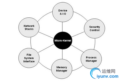

微内核
微内核(Microkernelkernel)结构由一个非常简单的硬件抽象层和一组比较关键的原语或系统调用组成,这些原语仅仅包括了建立一个系统必需的几个部分,如线程管理,地址空间和进程间通信等。
微核的目标是将系统服务的实现和系统的基本操作规则分离开来。例如,进程的输入/输出锁定服务可以由运行在微核之外的一个服务组件来提供。这些非常模块化的用户态服务器用于完成操作系统中比较高级的操作,这样的设计使内核中最核心的部分的设计更简单。一个服务组件的失效并不会导致整个系统的崩溃,内核需要做的,仅仅是重新启动这个组件,而不必影响其它的部分。
微内核将许多OS服务放入分离的进程,如文件系统,设备驱动程序,而进程通过消息传递调用OS服务。微内核结构必然是多线程,第一代微内核,在核心提供了较多的服务,因此被称为'胖微内核',它的典型代表是MACH。它既是GNU HURD也是APPLE SERVER OS的核心,可以说,蒸蒸日上.第二代为微内核只提供最基本的OS服务,典型的OSQNX,QNX在理论界很有名,被认为是一种先进的OS
微内核只提供了很小一部分的硬件抽象,大部分功能由一种特殊的用户态程序:服务器来完成。微核经常被用于机器人和医疗器械的嵌入式设计中,因为它的系统的关键部分都处在相互分开的,被保护的存储空间中。这对于单核设计来说是不可能的,就算它采用了运行时加载模块的方式。
微内核的例子:AIXBeOSL4微内核系列,.Mach中用于GNU HurdMac OS XMinixMorphOSQNXRadiOSVSTa

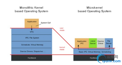

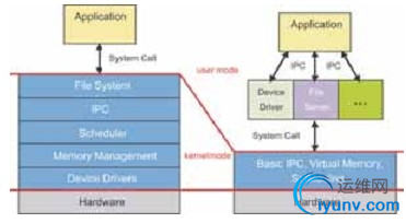

单内核与微内核的比较
单内核结构是非常有吸引力的一种设计,由于在同一个地址空间上实现所有复杂的低阶操作系统控制代码的效率会比在不同地址空间上实现更高些。
20世纪90年代初,单内核结构被认为是过时的。把Linux设计成为单内核结构而不是微内核,引起了无数的争议(参见塔能鲍姆-林纳斯辩论)
现在,单核结构正倾向于设计不容易出错,所以它的发展会比微内核结构更迅速些。两个阵营中都有成功的案例。微核经常被用于机器人和医疗器械的嵌入式设计中,因为它的系统的关键部分都处在相互分开的,被保护的存储空间中。这对于单核设计来说是不可能的,就算它采用了运行时加载模块的方式。
尽管Mach是众所周知的多用途的微内核,人们还是开发了除此之外的几个微内核。L3是一个演示性的内核,只是为了证明微内核设计并不总是低运行速度。它的后续版本L4,甚至可以将Linux内核作为它的一个进程,运行在单独的地址空间。
QNX是一个从20世纪80年代,就开始设计的微内核系统。它比Mach更接近微内核的理念。它被用于一些特殊的领域;在这些情况下,由于软件错误,导致系统失效是不允许的。例如航天飞机上的机械手,还有研磨望远镜镜片的机器,一点点失误就会导致上千美元的损失。
