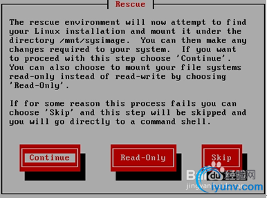

  Rescue程序将查找当前硬盘上是否有已安装的linux系统,如果找到了的话,就自动挂载到/mnt/sysimage下。选择”Continue”继续,rescue程序会搜索硬盘是否存在已安装过的linux和硬盘分区,最终结果如下图:
  搜索结果显示,找不到Linux分区,因为/etc/fstab文件被删除了,所以导致系统无法读取Linux分区,但是如果找到了,就将它挂到/mnt/sysimage里面,可以读写。选择”OK”确定之后,系统会进入到修复模式的shell下。

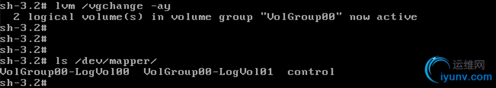

  使用命令激活LVM分区#lvm vgchange-ay  这个命令的作用就是告诉系统建立相关的device-mapper,这样就可以看到/dev下建立了/dev/mapper/VGname-LVname和/dev/VGname/LVname的设备文件和链接文件.
  使用ls /dev/mapper命令可以看到VolGroup00-LogVol00(就是/根分区)和VolGroup00-LogVol01(就是swap分区)

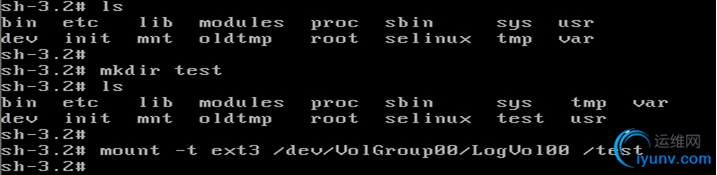

  接下来,要挂载/根分区,并恢复fstab文件。
  #mkdir test                 ---建立一个空目录用于挂载分区
  #mount -t ext3 /dev/VolGroup00/LogVol00 /test     ---挂载包含根分区的LVM分区到test目录下

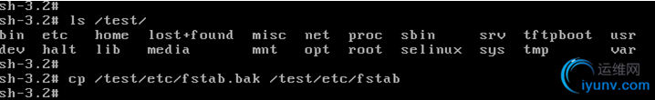

  将系统原来的/根分区挂载到/test目录之后,就可以还原fstab.bak到fstab了!
  #cp /test/etc/fstab.bak/test/etc/fstab     ----还原fstab文件
  #reboot       ----重启系统

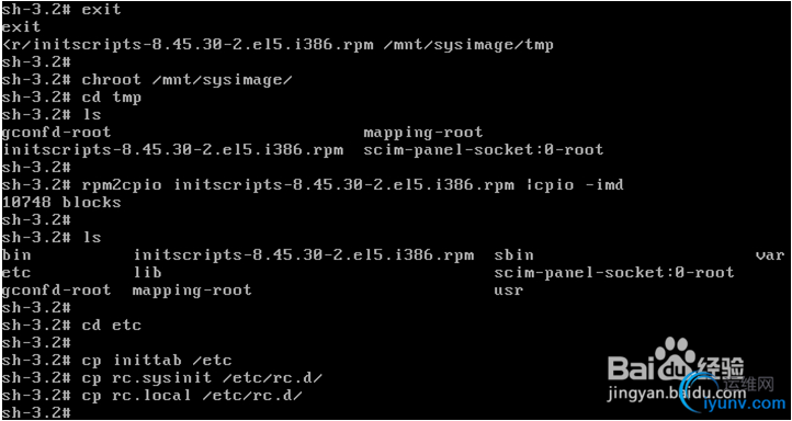

  经过rpm –qf查询命令可得知,要修复的文件都包含在initscripts-8.45.rpm这个软件包里面。
  下一步,要把文件从这个RPM里面分离出来,并还原到/etc目录下.
  #exit
  #cp/mnt/source/Server/initscripts-8.45.30-2.el5.i386.rpm  /mnt/sysimage/tmp
  #chroot /mnt/sysimage
  #cd tmp/
  #ls
  #rpm2cpio initscripts-8.45.30-2.el5.i386.rpm  |cpio-imd    解压软件包到当前目录
  #ls                            两个ls命令注意比较区别
  #cd etc/
  #ls
  #cp inittab /etc/
  #cp rc.sysinit /etc/rc.d/
  #cp rc.local /etc/rc.d/
  最后只需要reboot就可以正常进入到linux系统了!!!!   OVER!
