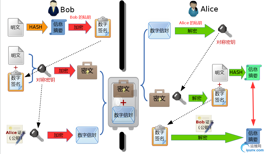

1、详细描述一次加密通讯的过程,结合图示最佳。
以Bob和Alice安全通讯为例:
    Bob<--------->Alice
    1. Bob要和Alice安全通信首先要取得对方的公钥,即对方的证书,并验证证书的合法性。验证过程和内容:
    1)、用CA的公钥(双方已知)解密对方证书中CA的签名;能解密说明证书来原可靠;
    2)、用证书中标记的“签名算法”来计算证书的相关信息,并将散列计算的结果与证书“发行者签名”解密的结果(证书特征码)进行比较,如果一致说明证书完整性可靠;
    3)、检查证书的有效期限是否在合法范围内,防止证书过期;
    4)、验证证书的“主体名称”和预通信的人是否对应;
    5)、检查证书是否被吊销;
    以上验证成功则说明对方证书可靠,并信任该证书。
    2. 取得对方证书(即公钥)后进行如下操作:
    加密:
    1)、Bob对明文数据进行散列计算,提取出数据指纹(特征码,也叫信息摘要);
    2)、Bob使用自己的私钥对该数据指纹进行加密,生成数字签名,并将该数字签名附加在明文数据之后;
    3)、Bob使用一个一次性的对称加密算法密钥对明文和数字签名进行加密,生成密文;
    4)、Bob再使用Alice的公钥对对称加密算法的密钥进行加密,生成数字信封;
    5)、Bob将密文和数字信封打包发送给Alice;
    解密:
    1)、Alice收到数据(密文+数字信封)后,使用自己的私钥解密数字信封,得到对称加密算法的密钥;
    2)、使用对称加密密钥解密密文,得到明文数据和数字签名。保证了数据的私密性;
    3)、使用Bob的公钥解密数字签名,得到明文的数据指纹(特征码)。如果能解出,说明数据为Bob发送,保证了数据的不可否认性;
    4)、Alice使用同样的散列算法对明文计算得出数据指纹(特征码),并与Bob计算的数据指纹进行比对,如果一致,说明数据没有被篡改。保证的数据的完整性;

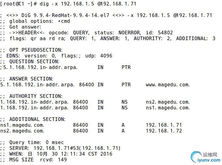

重启named服务后验证:
    主域服务器测试正反解析:
    测试辅助服务器正反解析:
    测试子域服务器:
