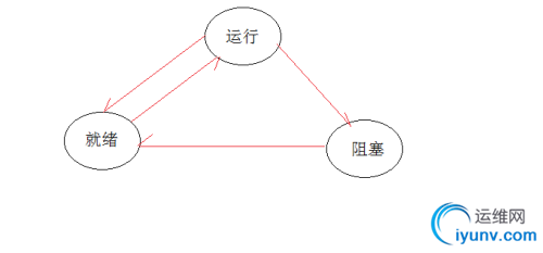

  进程具有三个不同的状态 : 运行、就绪、阻塞;
  三模型分析 :
  查看进程的命令ps -ef 和 top,   kill PID(杀死进程)
  运行态:进程获得CPU资源,能够使用CPU计算机程序中的指令,当CPU的使用时间用完时,则进入就绪状态。
  就绪态:其它资源已经就绪,只差CPU资源。
  阻塞态:处理CPU之外的其它资源还未就绪。
  进程的调度:进程启动时处于就绪状态,为了调度进程对CPU的使用,给出了进程的优先级,现代操作系统的优先级是由一些主要参数动态变化的。

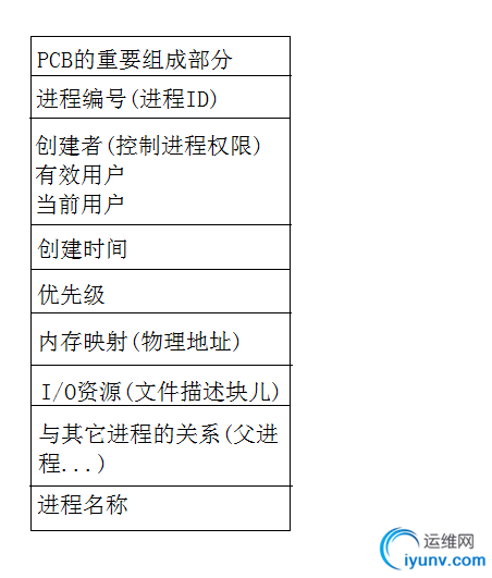

  2、进程管理块儿
  PCB是操作系统为了能够方便管理所有进程而抽象出来的一个信息集合。
  PCB保存的主要信息:

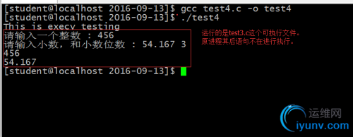

  5、execv函数
  execv函数的作用 : 将文件系统上的一个文件加载到内存,然后将其执行
  int execv(const char *path, char *const argv[]); //可执行文件的路径,NULL
  例 :
#include<stdio.h>
#include<unistd.h>
int main(void){
        printf("This is execv testing \n");
        execv("./test3", NULL); //test3是一个可执行文件,转而执行test3文件,原进程其后语句将不再执行。
        printf("meeting execv after\n"); //这条语句并没有执行,因为在execv函数之后。
        return 0;
  运行结果
    (1)、execv函数运行一个文件时,将原先进程整个都替换掉了,转而执行那个文件的进程,原先进程其后语句将不再执行。
    (2)、execv函数的主要作用 : 将外存(文件系统中)以进程方式加载一个可执行文件到内存,将会刷新调用execv函数当前进程的PCB,将大部分内容重建,保留少部分内容(进程ID,进程关系)。
    (3)、execv函数并不能使得系统中的进程数量增加。

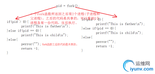

  对pid = fork()这条语句的理解 :
  (1)、fork()函数---------->创建进程
  (2)、返回值有2个,将共享其后的所有代码;子进程的pid的值 : 标记成功与否,0成功,非0失败;
  父进程的pid的值 : 是子进程的PID号。
  (3)、子进程/父进程谁先运行,公平竞争,不一定。
  (4)、创建失败,子进程的pid的值 : -1;父进程pid的值 : 错误原因的编号。
  (5)、一定要看清当前进程是谁? 子进程/父进程。
  (6)、有两个得到进程pid的方法,getpid()和getppid();得到当前进程和当前父进程的pid;

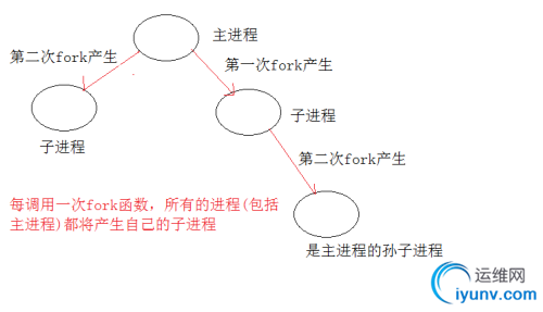

  此时有可能得到如下语句:
pid = fork();  //2个进程
fork();   //4个进程  上述语句将会产生4个进程,创建进程成功的情况下,总进程个数为2^N个,由于进程间是高度独立的且是封闭的,所以之间的数据并不是共享的。
  产生进程的模型如下 :

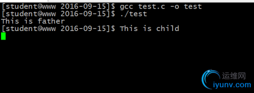

  一个简单的创建进程:
#include<stdio.h>
#include<unistd.h>
int main(void){
    pid_t pid;
    pid = fork();
    if(pid > 0){
            printf("This is father\n");
    }else if(pid == 0){
            printf("This is child\n");
    }else{
            perror("");
            return -1;
    return 0;
}  运行结果
  父进程先于子进程结束,但是所有的进程都会执行,当所有的进程都执行完,才结束这个程序。
  模型分析
  虽然子进程是父进程的一个完全拷贝,但是可以判定fork的返回值的不同,从一定的程度上避免子进程和父进程执行完全相同的内容。
