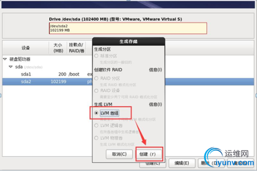

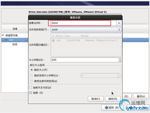

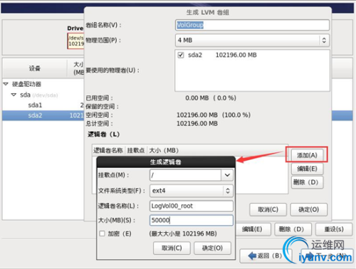

  11、关键的步骤,出现哪种类型的安装,因为我们有自己的分区计划,所以选择“创建自定义布局”进行。
  12、将所有的磁盘分区进行删除、再创建我们自己的分区,以下给出建议的分区方案(根据具体情况和需求);
DSC0000.png 根据
