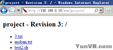

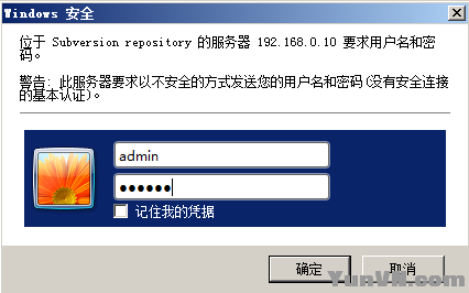

网页测试,浏览器访问url输入用户名密码
初次建立是Revision 0,我这里之前更新过版本了

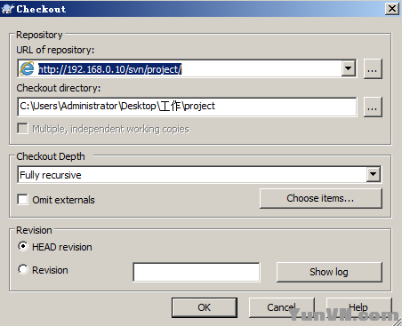

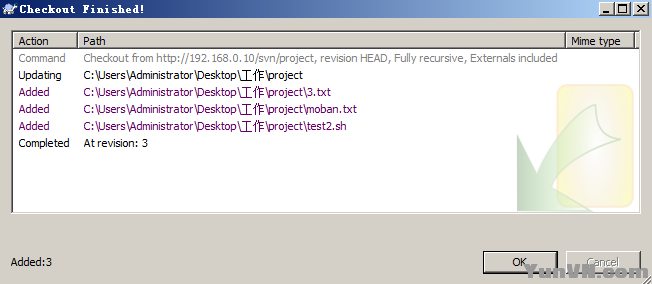

安装TortoiseSVN测试
测试成功!
