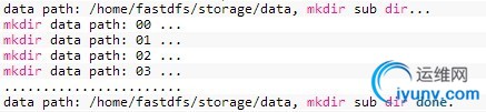

   #启动storage
     service fdfs_storaged restart
   #接下来会出现很多mkdir data path,这是系统在创建数据目录,如下图所示
