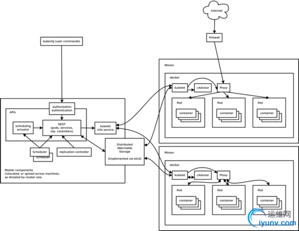

Kubernetes架构
  Kubernetes的整体架构如下:
  Master为主控节点,上面运行apiserver,scheduler,controller-manager等组件。Minion相当于工作节点,上面运行kubelet,proxy,cAdvisor以及最重要的docker等组件。下面来实际部署一下这套集群管理工具。

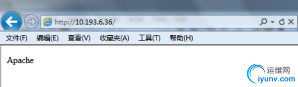

  可以尝试访问一下,
