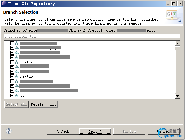

  5.3  Branch Selection

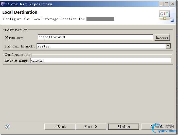

  5.4 Local Destination
  Finish后从git server clone项目,直至完成

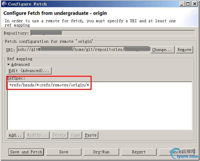

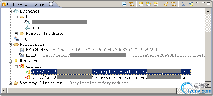

  5.5  Git Repositories 查看本地及remote状态(Window->Show View->Other->Git Repositories)
  可以看到Remotes/origin下有Fetch和Push两个路径,注意Fetch的配置
  红框部分是要求把remote origin下的所有分支都fetch到本地
  然后是Push的配置

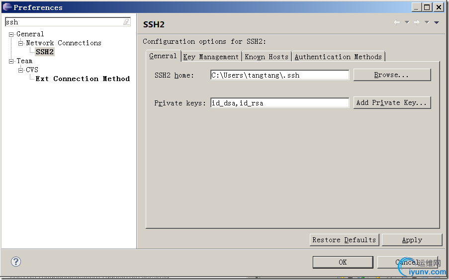

  如果使用了私钥,可以进行如下配置
  如果不使用ssh的话,我发现在没有安装window的eclipse下也能正常使用,不知道git是否通过别的协议传输(没有配置http以及https),这点没有搞清楚,还请大家不吝赐教。
