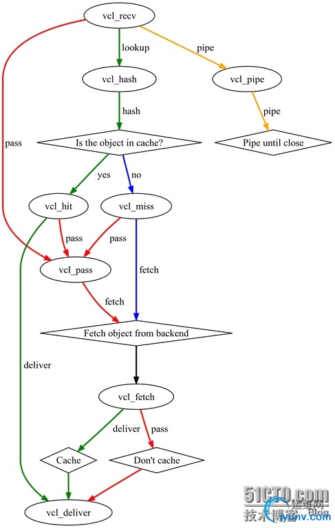

三:VCL 处理流程
Varnish 处理 HTTP 请求的过程大致分为如下几个步骤。
      - Receive 状态(vcl_recv)。也就是请求处理的入口状态,根据 VCL 规则判断该请求应该 pass(vcl_pass)或是 pipe(vcl_pipe),还是进入 lookup(本地查询)。
      - Lookup 状态。进入该状态后,会在 hash 表中查找数据,若找到,则进入 hit(vcl_hit)状态,否则进入 miss(vcl_miss)状态。
      - Pass(vcl_pass)状态。在此状态下,会直接进入后端请求,即进入 fetch(vcl_fetch)状态
      - Fetch(vcl_fetch)状态。在 fetch 状态下,对请求进行后端获取,发送请求,获得数据,并根据设置进行本地存储。
      - Deliver(vcl_deliver)状态。将获取到的数据发给客户端,然后完成本次请求

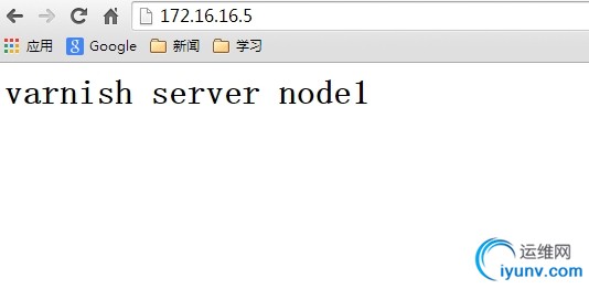

Starting Varnish Cache:                  [确定]  5)配置后端http服务器
[root@web1 ~]# yum install -y httpd
[root@web1 ~]# cat /var/www/html/index.html
<h1>varnish server node1</h1>
[root@web1 ~]# service httpd start

200  OK,进行测试一下
  如何修改配置文件查看我们的缓存是否命中
