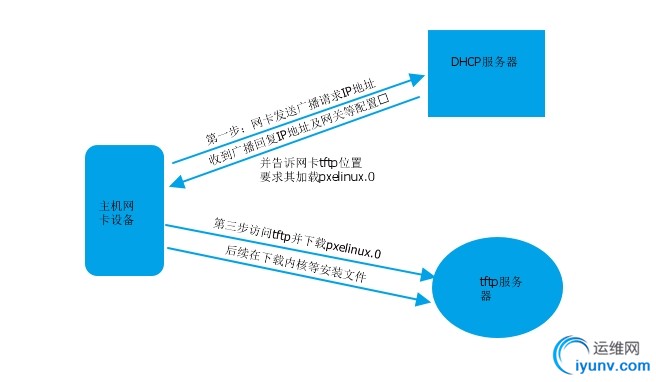

  PXE的工作流程:
  网卡里有内置的dhcp客户端程序和tftp客户端程序
  当把网卡当做第一顺序启动时,会激活PXE功能,客户端基于DHCP尝试发起广播请求
  当DHCP服务器收到请求后给它分配一个地址以及网关等各种网络属性进行配置,
  dhcp服务器还可以告诉网卡,网络中有tftp文件服务器,指令是next-server指定要找的tftp服务器
  并且告诉网卡,下载tftp服务器里的pxelinux.0(类似于bootloader提供引导界面)

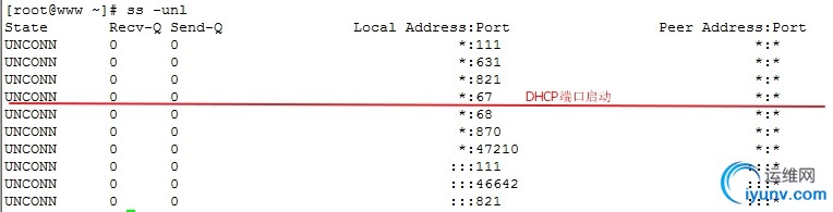

  service dhcpd start 启动DHCP服务
  tail /var/log/message查看日志,DHCP启动有没有错误
  DHCP默认监听在UDP:67号端口   DSC0004.jpg

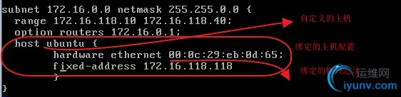

  保留地址:不应该使用dhcp.conf里限定范围内的地址
  我们给个IP地址172.16.118.118
  在/etc/dhcp/dhcpd.conf中加入
  重启dhcp服务service dhcpd  restart
  结果目标主机的IP地址变为
  chkconfig dhcpd on   开机启动

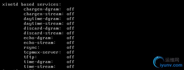

  chkconfig查看发现瞬时守护进程都是关闭的
  打开的方法有二:
  1:chkconfig  SERVICE_NAME   on
  chkconfig  tftp on
  2:vim  /etc/xinetd.d/tftp
  该disnable=no
  然后重启xinetd服务service xinetd restart

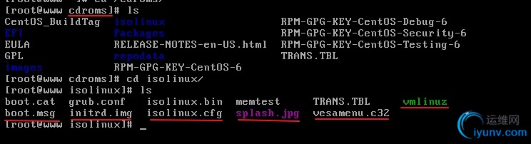

  此时我们就要开始往/var/lib/tftpboot/文件夹下存放需要从tftp服务器下载的文件
  首先是pxelinux.0文件,它存在于syslinux安装包,先安装syslinux
  rpm -ql syslinux|less查看pxelinux.0位置在:/usr/share/syslinux/pxelinux.0
  复制pxelinux.0到/var/lib/tftpboot/目录下
  cp /usr/share/syslinux/pxelinux.0  /var/lib/tftpboot/
  在/var/lib/tftpboot/目录下创建pxelinux.cfg文件目录
  mkdir  /var/lib/tftpboot/pxelinux.cfg
  复制vmlinuz和initrd.img内核文件到 /var/lib/tftpboot/下
  vmlinuz 和initrd.img在光盘镜像下的/images/pxeboot/下
  为了让安装程序显示为图形界面需要复制光盘镜像中
  /isolinux/{vesamenu.c32,splash.jpg}/var/lib/ttftpboot/
  还要复制光盘镜像中/isolinux/isolinux.cfg/var/lib/tftpboot/default目录下
      为default,给用户图形界面的安装菜单

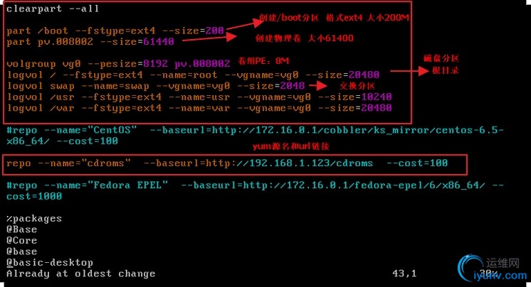

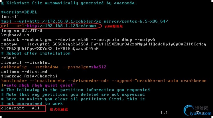

  复制/root/anaconda-ks.cfg到/var/www/html/ksfile/ks.cfg下改名为ks.cfg
  给755权限
  修改ks文件的repo指向自己制作的yum源
  KS文件配置:
  打开新虚拟机即可
