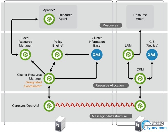

  消息交换和基础结构层
主层或第一层是消息交换/基础结构层,也称为OpenAIS层。此层包含了发送含 有“我在线”信号的消息及其他信息的组件。High Availability Extension的程序就位于此消息交换/基础结构层。
资源分配层
下一层是资源分配层。此层最复杂,它包含以下组件:
群集资源管理器(CRM)
在资源分配层中执行的每个操作都要经过群集资源管理器。如果资源分配层 的其他组件(或更高层中的组件)需要通讯,则它们通过本地CRM进行。
在每个节点上,CRM维护群集信息库(CIB)[12],包含所有群集选项、节 点、资源及其关系和当前状态的定义。如果选择群集中的CRM为指定协调 程序(DC),则意味着它具有主CIB。群集中的所有其他CIB是此主CIB的 复本。对CIB的常规读写操作通过主CIB进行排序。DC是群集中唯一可以 决定需要在整个群集执行更改(例如节点屏障或资源移动)的实体。
群集信息库(CIB)
群集信息库是整个群集配置和当前状态在内存中的XML表示。它包含所有 群集选项、节点、资源、约束及其之间的关系的定义。CIB还将更新同步到 所有群集节点。群集中有一个主CIB,由DC维护。所有其
他节点包含一个CIB副本.
  策略引擎(PE)
每当指定防阏程序需贤进行整个鮮集的史改(对新CIB做出反应),策略引擎就会根据群集的当前状态和配置计算集群的下一个状态,PE还生成个转換图,包含用于达到下一个群集状态的(资源)操作和依赖性的列表,PE在每个节点上都运行以加速DC故障转移。
本地资源管理器(LRM)
LRM代表CRM调用本地资源代理(淸参见“资源层”一节[13])。因此它 吋以执行ft动/停Ih./监视操作并将结果报告给crm3它还隐藏资源代理支持 的脚本标准(OCF、LSB、Heartbeat VI)之间的区别。LRM是其本地节点上所有资源相关信息的权威来源.
  资源层
最高层是资源层。资源层包括一个或多个资源代理(RA)。资源代理是为启动、 停止和监视某种服务(资源) 而编写的程序,通常是壳层脚本。资源代理仅由LRM调用。第三方可将他们自己的代理放在文件系统中定义的位皆,这样就为各自的软件提供了现成群集集成。
  处理流程
      SUSE linux Enterprise High Availability Extension 使用 Pacemaker 作为 CRM, CRMf作为守护程序执行(crmd),它在每个集群节点上都有一个实例。Pacemaker 通过将某个crmd实例选为主实例,从而集中了所有的群集决策制定。如果选定的crmd进程(或它所在的节点)出现故障,则将建立一个新的进程。
在每个节点上保留了一个CIB,它反映了群集的配置和群集中所有资源的当前状态。CIB的内容会在整个群集的同步过程屮自动保留下来。
群集中执行的许多操作都将导致整个群集的更改。这些操作包括添加或删除群集资源、更改资源约约束等。了解执行这样的操作时群集中会发生的状况是很重要。
例如,假设您要添加一个群集IP地址资源。为此,您可以使用一种命令行工具, 或GUI修改C1.您不必在DC上执行此操作,可以使用群集中任何节点上的任何工具,此操作会被传送到DC上。然后DC将把此CIB更改复制到所有群集节点。
根据CIB中的信息,PE便计算群集的理想状态及如何达到此状态,并将指令列表传递给DC.DC通过消息交换/基础结构层发出命令,其他节点上的crmd同级将收到此命令《每个crmd使用它的LRM (作为Irmd实观)执行资源修改.lrmd不是群集感知的,它直接与资源代理(脚本)交互
所有同级节点将操作的结果报告给DC。一旦DC做出所有必需操作已在群集中成功执行的结论,群集将返回至空闲状态并等待进一步亊件。如果有操作末按计划执行,则会再次调用PE,CIB中将记录新信息。
  在某系情况下,可能需要关闭节点以保护共享数据或完成资源恢复。为此,pacemaker附带了一个屏障子系统,stonithd。STONITH是"shoot the other node in the head"(关闭其他节点)"的首字母缩写,通常通过一个远程电源开关实施。在pacemaker中将STONITH设备构造成资源(并在CIB中配置)以便它们监视故障;然而,stonithd负责了解STONITH拓扑,这样它的客户端只需请求屏障节点,余下的工作由它来完成。

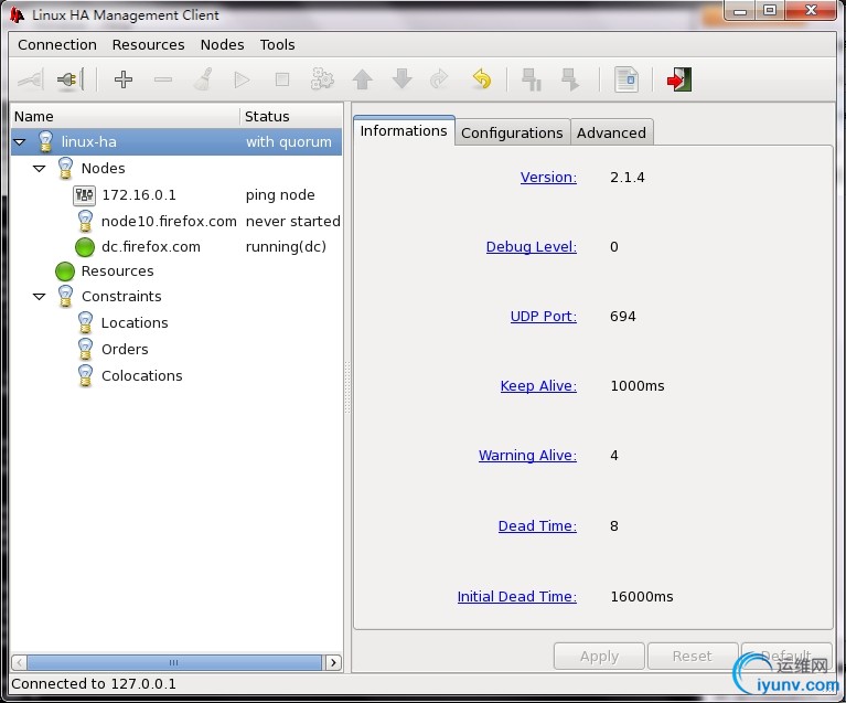

#   keepalive: how long between heartbeats?
keepalive 1000ms
#   deadtime: how long-to-declare-host-dead?
#       If you set this too low you will get the problematic
#       split-brain (or cluster partition) problem.
#       See the FAQ for how to use warntime to tune deadtime.
deadtime 8
#   warntime: how long before issuing "late heartbeat" warning?
warntime 4
#   Very first dead time (initdead)

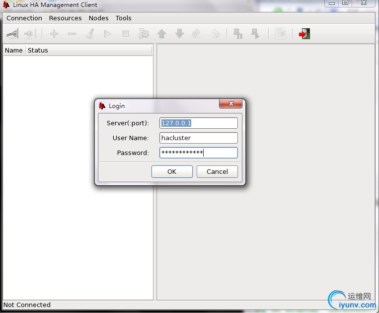

# rpm -ivh heartbeat-gui-2.1.4-12.el6.x86_64.rpm  因为以图形化配置集群服务,需要一个用户去配置;不能以root的身份去配置;那样太不安全了; 默认安装完成heartbeat-gui 之后;会创建一个名为hacluster的用户;你懂得;不过他没有密码;所以亦需要为他创建密码;
# passwd  hacluster
Changing password for user hacluster.
New password:
Retype new password:
passwd: all authentication tokens updated successfully.  启动hb_gui 程序;使用图像化地方时管理集群服务啦;
# hb_gui &
[3] 3485
[root@dc heartbeat2]# Xlib:  extension "RANDR" missing on display "localhost:10.0".  启动之后;在xshell终端上就会出现该窗口;该窗口只针对于xshell;其它的终端程序没试过;
  点击connection之后;输入密码;就可以管理集群服务了
  Linux HA Management Client允许您添加和修改资源、约束及配置等.它还提供 管理群集组件的功能,如启动、停止或迁移资源,淸理资源,或将节点设置为待机。此外,还可以通过选择任意configure(配置)子项并选择show(显示)>XML Mode (XML模式),轻松地查看、编辑、导人和导出CIB的XML结构。
在下面可以找到一些如何使用Linux HAManagementCHent创建和管理辟集资源 的示例。

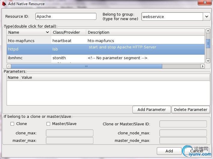

  过程4.1添加原始资源
1 启动 Linux HA Management Client并登录到群集。
2 在左窗格中,选择资源并单击添加> Add new ltem。
3 在下一个对话框中,为资源设晋以下参数:
3a为资源输人唯—的id。
3b从Class (类)列表中,选择要用于该资源的资源代理类:heartbeat,lsb、ocf或stonith。
3c如果选择了ocf作为类,请同时指定OCF资源代理的provider加(提供程序)。OCF规范允许多个供应商供应相同的资源代理。
3d从Type (类型)列表中,选择要使用的资源代理(例如IPaddr或Filesystem)。该资源代理的简短描述显示在下方。
    type(类型);列表中提供的选项取决于您选择的class(类)对于OCF资源还取决于provider(提供程序)中选择的内容
  3e在options(选项)下面,设置initial state of resource(资源的初始状态)。
  3f如果希望集群监视资源状况是否正常,请激活addmonitor operation(添加监视操作)。
  选择资源类型;这里我们选择的是组类型
  add parameter:能够选择资源的类型; broadcast;cidr_netmask;都在此选项中选择
  继续向组中添加web 服务的资源;
  因为是lsb类型的资源代理所有;参数很少;只需点击添加即可;

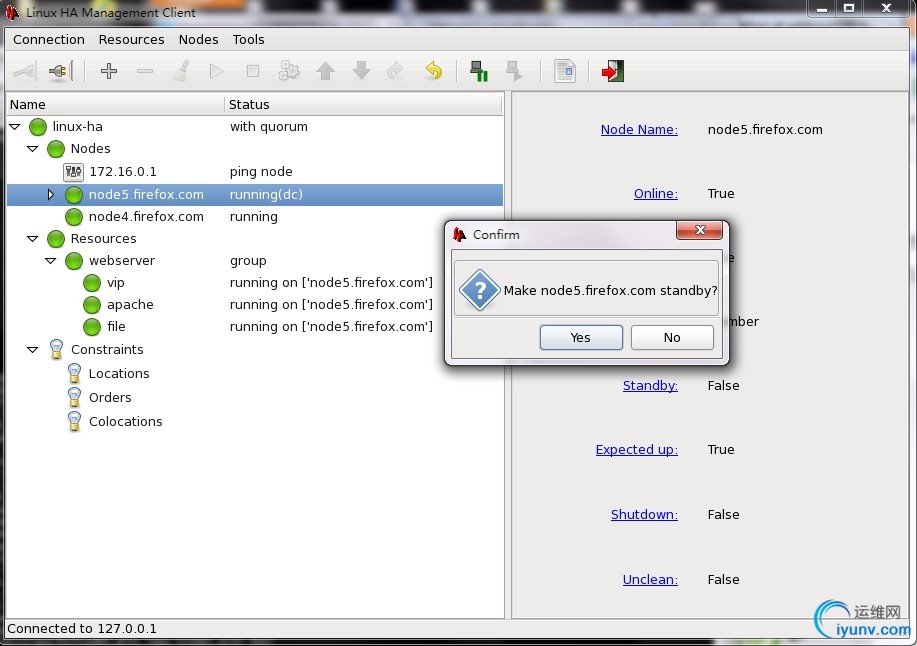

  查看活动节点;如下图所示:活动节点是node5.firefox.com;
  查看VIP 以及web服务是否启动;
[root@node5 ~]# ip addr show
1: lo: <LOOPBACK,UP,LOWER_UP> mtu 16436 qdisc noqueue state UNKNOWN
link/loopback 00:00:00:00:00:00 brd 00:00:00:00:00:00
inet 127.0.0.1/8 scope host lo
inet6 ::1/128 scope host
valid_lft forever preferred_lft forever
2: eth0: <BROADCAST,MULTICAST,UP,LOWER_UP> mtu 1500 qdisc pfifo_fast state UNKNOWN qlen 1000
link/ether 00:0c:29:98:3a:e5 brd ff:ff:ff:ff:ff:ff
inet 172.16.249.27/16 brd 172.16.255.255 scope global eth0
inet 172.16.249.200/16 brd 172.16.255.255 scope global secondary eth0
inet6 fe80::20c:29ff:fe98:3ae5/64 scope link

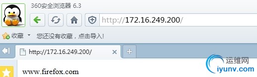

valid_lft forever preferred_lft forever  查看web服务状态;
# service httpd status

  将active节点更改为standby;右击node5
  查看资源是否成功转移;

[root@node4 ~]# service httpd status
httpd (pid  2967) is running...  验证:
