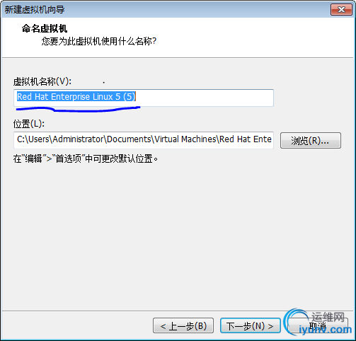

  3.为虚拟机写一个名字,如图1.3所示,
  注:图示为默认命名,做实验的时候可根据实验方便进行修改

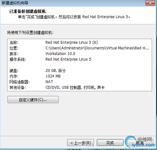

  5.此时已经创建完成虚拟机,如图1.5所示:

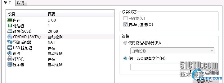

  6.下一步我许需要对虚拟机进行“添加光盘”,打开“编辑虚拟机设置”如右图1.6所示,
  7.打开之后,我们在硬件这个界面可看到CD/DVD检测,在右侧有一个使用ISO映像文件,在这里你浏览到你的linux镜像所放置的位置,打开选择“确定”;如图1.7划线部分所示:

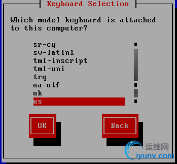

4.接下来为系统选择所使用的键盘型号,在中国通常使用us(美式1键盘),当然,可根据自己的具体情况选择,如图2.6所示:
which modelkeyboard isattached to this computer
翻译:哪个型号的键盘连接到这台计算机?

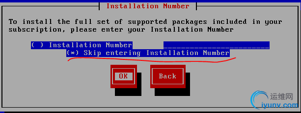

4.开始安装完整的支持包包含在您的订阅,可选择:
1.请输入您的订阅数量
2.跳过进入安装数量
  根据个人需要,我们在这选择“跳过安装数量”,点击“ok”。如图2.7所示:
  当您选择跳过后,会出现一个警告框,告诉我们如果跳过之后会出现什么情况。在这里我们继续选择“skip(跳过)”,如图2.8所示:

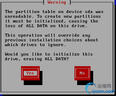

5.现在我们需要格式化所有数据,重新给磁盘分区,选择“yes”,如图2.9所示:
  友情翻译提示:
warning
Thepartition table on device sda was unreadable. To create new partitions it mustbe initialized,causing the loss of ALL DATA on this drive.
Thisoperation will override any previous installation choices about which drives toignore.
Would you like to initialize this drive,erasing ALL DATA?
中文翻译:警告
分区表对设备sda不可读。创建新分区必须被初始化,导致把硬盘上的所有数据。
此操作将覆盖任何先前的安装选择的驱动器,不容忽视。
你想要初始化这个驱动,擦除所有数据吗?

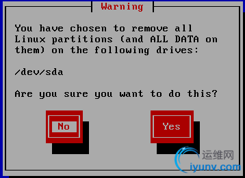

    7.询问是否真的要格式化磁盘,我们选择“yes”;如图2.11所示:

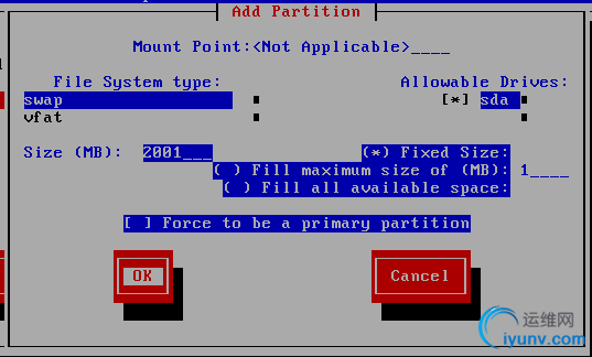

    9.磁盘分区需要我们创建四个主分区,“/”主分区,swap交换文件分区,以及另外两个主分区(例如:“/boot”),
    (1)创建根主分区,如图2.14所示:
    (2)创建swap主分区,如图2.15所示:
    (3)创建主分区,如图2.162.17所示:
      注明:有关于主分区在图形化界面已经提及过,在这里就不多说了。。。。

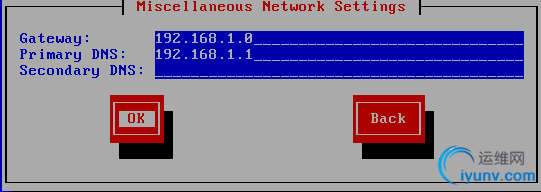

      接下来就是设置默认网关,首选DNS服务器和备用DNS服务器,如图2.25所示:
