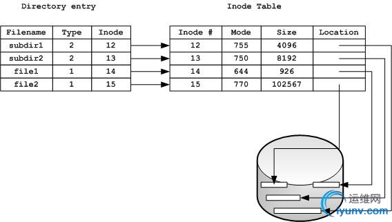

  在开始真正进行实践之前,让我们首先来了解一下在 Linux 系统中,文件是如何进行存储和定位的,这对于理解如何恢复文件来说非常重要。我们知道,数据最终以数据块的形式保存在磁盘上,而操作系统是通过文件系统来管理这些数据的。ext2/ext3 是 Linux 上应用最为广泛的文件系统,本文将以 ext2 文件系统为例展开介绍。
  我们知道,在操作系统中,文件系统是采用一种层次化的形式表示的,通常可以表示成一棵倒置的树。所有的文件和子目录都是通过查找其父目录项来定位的,目录项中通过匹配文件名可以找到对应的索引节点号(inode),通过查找索引节点表(inode table)就可以找到文件在磁盘上的位置,整个过程如图1所示。
图 1. 文件数据定位过程
DSC0000.jpg   对于 ext2 类型的文件系统来说,目录项是使用一个名为 ext2_dir_entry_2 的结构来表示的,该结构定义如下所示:

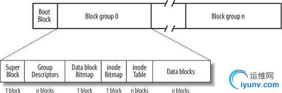

  对于每个 ext2 分区来说,其在物理磁盘上的布局如图 2 所示:
图 2. ext2 分区的布局
DSC0001.jpg   从图 2 中可以看到,对于 ext2 文件系统来说,磁盘被划分成一个个大小相同的数据块,每个块的大小可以是1024、2048 或 4096 个字节。其中,第一个块称为引导块,一般保留做引导扇区使用,因此 ext2 文件系统一般都是从第二个块开始的。剩余的块被划分为一个个的块组,ext2 文件系统会试图尽量将相同文件的数据块都保存在同一个块组中,并且尽量保证文件在磁盘上的连续性,从而提高文件读写时的性能。
  至于一个分区中到底有多少个块组,这取决于两个因素:
  •   分区大小。
  •   块大小。
  最终的计算公式如下:
  分区中的块组数=分区大小/(块大小*8)
  这是由于在每个块组中使用了一个数据块位图来标识数据块是否空闲,因此每个块组中最多可以有(块大小*8)个块;该值除上分区大小就是分区中总的块组数。
  每个块组都包含以下内容:
  •   超级块。存放文件系统超级块的一个拷贝。
  •   组描述符。该块组的组描述符。
  •   数据块位图。标识相应的数据块是否空闲。
  •   索引节点位图。标识相应的索引节点是否空闲。
  •   索引节点表。存放所有索引节点的数据。
  •   数据块。该块组中用来保存实际数据的数据块。
