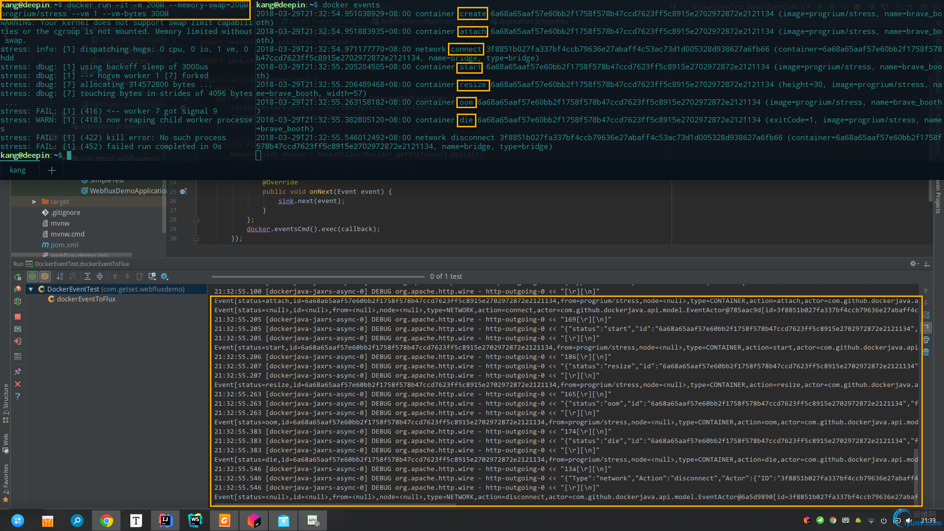

  OK,看一下效果。
  为了方便对比,我们首先在终端运行docker events命令,然后在另一个终端进行docker操作,比如本例:
docker run -it -m 200M --memort-swap=200M progrium/stress --vm 1 --vm-bytes 300M
  progrium/stress是一个用于压力测试的容器,通过-m 200M指定为该容器的运行最多分配200M内存,然后在压力测试的时候,通过--vm-bytes 300M使其运行时尝试分配300M的内存,此时会出现内存不足(OOM)的错误并导致容器被杀死(single 9)。
  如图所示,上方是分别运行两个命令的终端窗口,可以看到docker events命令打印出了一系列事件,如果是第一个运行progrium/stress应该回先有一个pull镜像的事件。下方是我们的测试代码的输出,除了一些日志之外,可以看到这些事件也被输出了。

  可以看到,右侧的浏览器的小图标一直在旋转,表示持续接收推送中,当在终端中进行docker操作的时候,所产生的事件就立刻出现在浏览器中了。如果请求/docker/events/oom将只推送OOM事件,如果请求/docker/events/container/progrium_stress将只推送来自容器progrium/stress的事件。
  再次提醒,当capped 的 Collection中一条数据都没有的时候,@Tailable的API也会立刻返回,所以需要等到数据库中有至少一条数据之后(比如先执行以下pull),再在浏览器中请求docker/eventsAPI。
