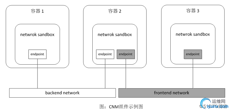

   我们初步了解了libnetwork中各个组件和驱动后,为了能深入的理解libnetwork中的CNM模型和熟悉docker network子命令的使用,我们来通过libnetwork官方github上的示例进行验证一下,如下图所示:
   在上图示例中,使用Docker 默认的bridge驱动进行演示。在此例中,会在Docker上组成一个网络拓扑的应用:
  • 它有两个网络,其中backend network为后端网络,frontend network则为前端网络,两个网络互不联通。(这两个网络呆会儿演示的时候会创建出来)
  • 其中容器1和容器3各拥有一个端点,并且分别加入后端网络(backend network)和前端网络(frontend network)中。而容器2则有两个端点,它们分别加入到后端网络和前端网络。

  3、接下来创建3个容器,并使用下面的命令将名为c1和c2的容器加入到backend网络中,将名为c3的容器加入到frontend网络中:
# docker run -itd --name c1 --net backend busybox
# docker run -itd --name c2 --net backend busybox
# docker run -itd --name c3 --net frontend busybox
  然后,分别进入c1和c3容器使用ping命令测试其与c2的连通性,因为c1和c2都在backend网络中,所以两者可以连通。但是,因为c3和c2不在一个网络中,所以两个容器之间不能连通:

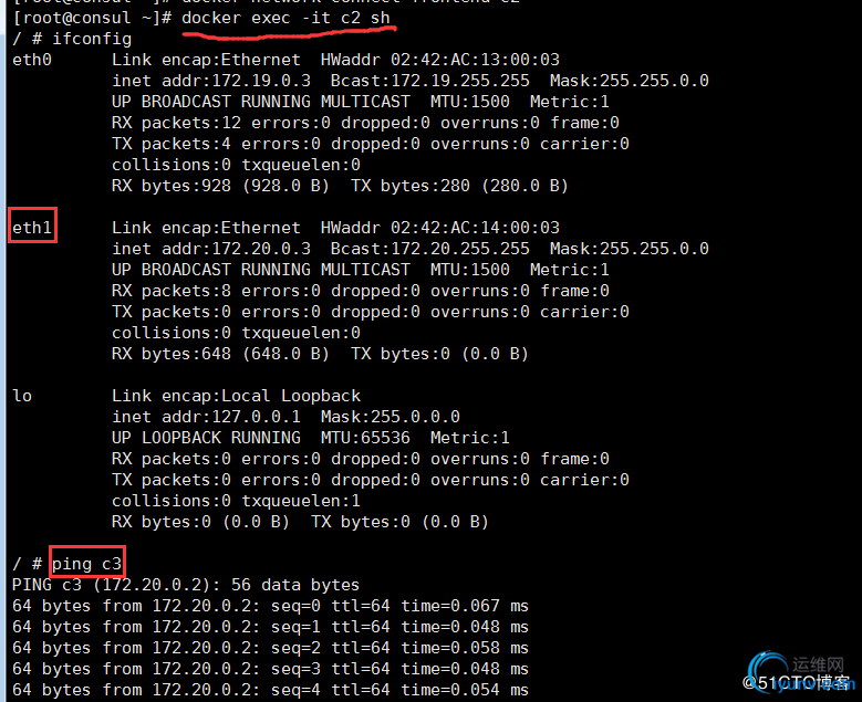

  4、最后,使用如下命令将c2容器加入到frontend网络中:
# docker network connect frontend c2
  再次,在c2容器中使用命令ifconfig来查看此容器中的网卡及配置情况。发现多了一块名为eth1的以太网卡,并且其IP和网桥frontend同在一个IP段。测试c2与c3的连通性后,可以发现两者已经连通。
  可以看出,docker network connect命令会在所连接的容器中创建新的网卡,以完成其与所指定网络的连接。
