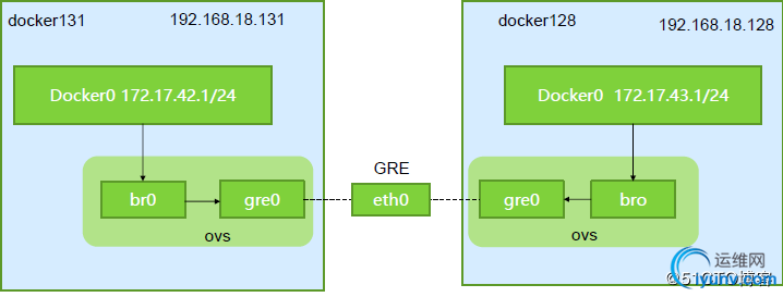

网络架构图
实验目的
  这里有三个不同网络,主机网络192.168.18网段,两台host上的docker0的网络也是不同子网。
需要实现两台不同主机的docker0可以实现通信。即在18.131机器上,可以ping通 172.17.43.1;18.128机器可以ping通172.17.42.1。
