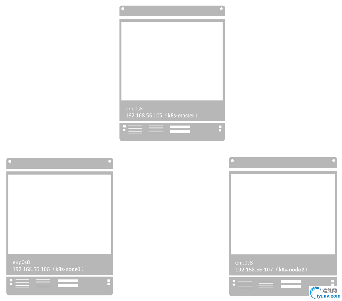

我们将部署三个节点的 Kubernetes Cluster。
k8s-master 是 Master,k8s-node1 和 k8s-node2 是 Node。
所有节点的操作系统均为 Ubuntu 16.04,当然其他 Linux 也是可以的。

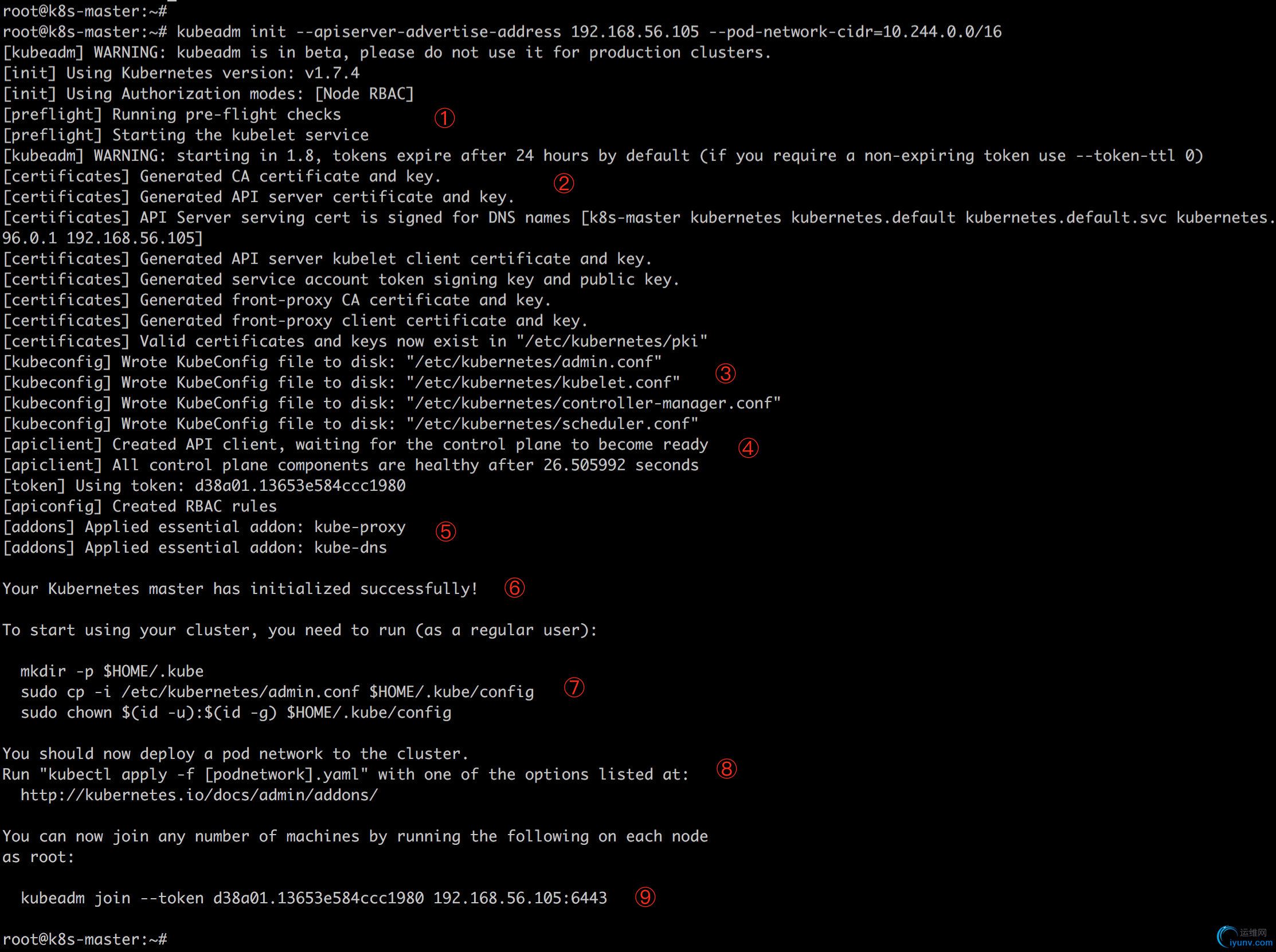

初始化 Master
在 Master 上执行如下命令:
kubeadm init --apiserver-advertise-address 192.168.56.105 --pod-network-cidr=10.244.0.0/16--apiserver-advertise-address 指明用 Master 的哪个 interface 与 Cluster 的其他节点通信。如果 Master 有多个 interface,建议明确指定,如果不指定,kubeadm 会自动选择有默认网关的 interface。
--pod-network-cidr 指定 Pod 网络的范围。Kubernetes 支持多种网络方案,而且不同网络方案对 --pod-network-cidr 有自己的要求,这里设置为 10.244.0.0/16 是因为我们将使用 flannel 网络方案,必须设置成这个 CIDR。在后面的实践中我们会切换到其他网络方案,比如 Canal。
初始化过程如下:
① kubeadm 执行初始化前的检查。
② 生成 token 和证书。
③ 生成 KubeConfig 文件,kubelet 需要这个文件与 Master 通信。
④ 安装 Master 组件,会从 goolge 的 Registry 下载组件的 Docker 镜像,这一步可能会花一些时间,主要取决于网络质量。
⑤ 安装附加组件 kube-proxy 和 kube-dns。
⑥ Kubernetes Master 初始化成功。
⑦ 提示如何配置 kubectl,后面会实践。
⑧ 提示如何安装 Pod 网络,后面会实践。
⑨ 提示如何注册其他节点到 Cluster,后面会实践。
