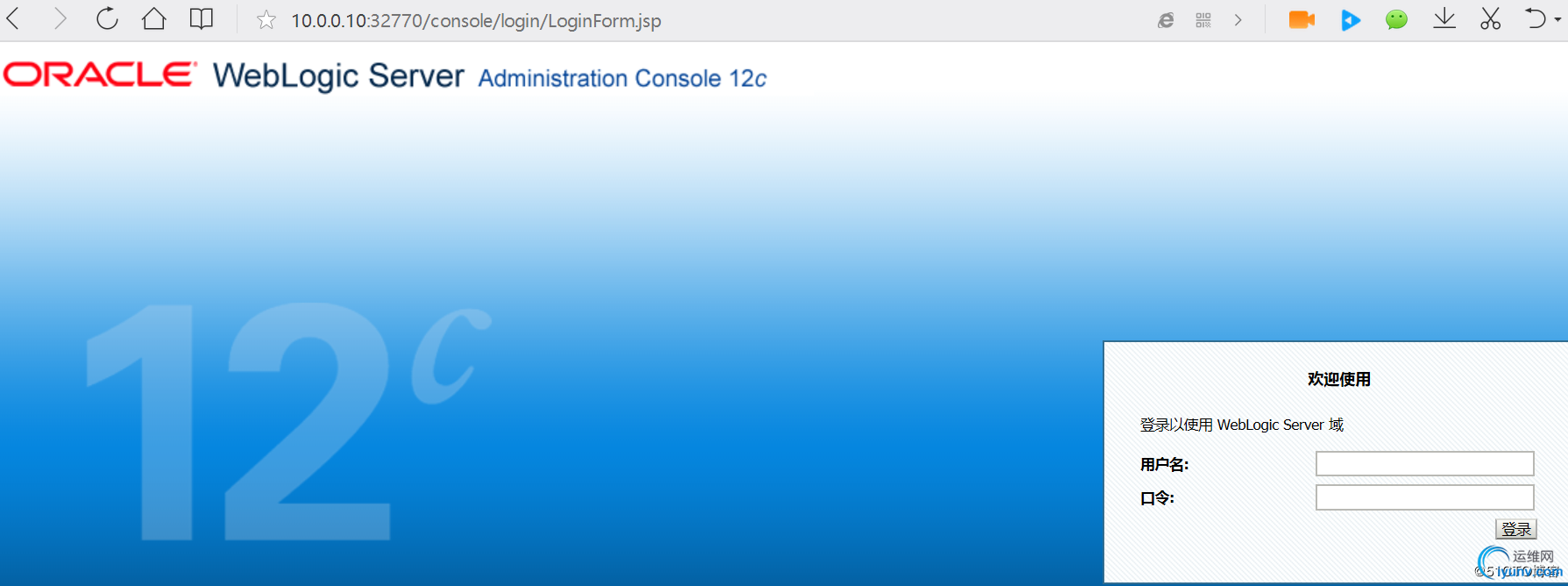

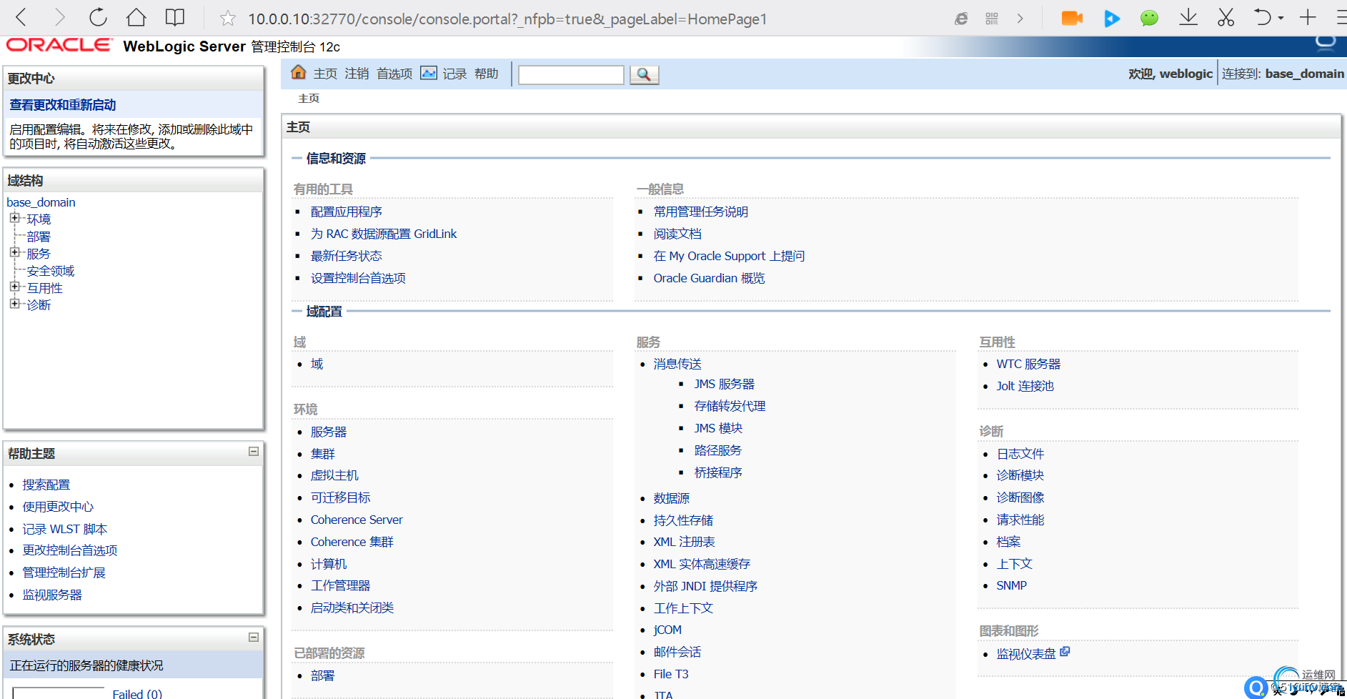

使用浏览器登录Weblogic控制台,如图所示:

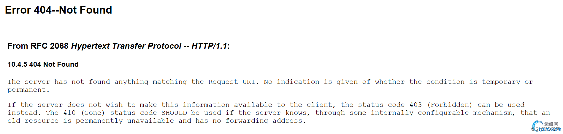

  如果遇到如下界面:
  输入10.0.0.10:32770/console
  输入用户名和密码:weblogic   weblogic_test
  如果输入:10.0.0.10:32770
  见参考文章:http://blog.51cto.com/sf1314/2055910
