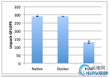

> 根据IBM发表的论文给出的数据进行分析。以下的数据均是在IBM x3650 M4服务器测得,其主要的硬件参数是:
(1)2颗英特尔xeon E5-2655 处理器,主频2.4-3.0 GHz。每颗处理器有8个核,因此总共有16个核。
(2)256 GB RAM.
在测试中是通过运算Linpack程序来获得计算能力数据的。结果如下图所示:
图中从左往右分别是物理机、docker和虚拟机的计算能力数据。可见docker相对于物理机其计算能力几乎没有损耗,而虚拟机对比物理机则有着非常明显的损耗。虚拟机的计算能力损耗在50%左右。
为什么会有这么大的性能损耗呢?一方面是因为虚拟机增加了一层虚拟硬件层,运行在虚拟机上的应用程序在进行数值计算时是运行在Hypervisor虚拟的CPU上的;另外一方面是由于计算程序本身的特性导致的差异。虚拟机虚拟的cpu架构不同于实际cpu架构,数值计算程序一般针对特定的cpu架构有一定的优化措施,虚拟化使这些措施作废,甚至起到反效果。比如对于本次实验的平台,实际的CPU架构是2块物理CPU,每块CPU拥有16个核,共32个核,采用的是NUMA架构;而虚拟机则将CPU虚拟化成一块拥有32个核的CPU。这就导致了计算程序在进行计算时无法根据实际的CPU架构进行优化,大大减低了计算效率。

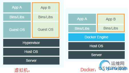

3、虚拟机和docker区别
  •   docker Engine :可以简单看成对Linux的NameSpace、Cgroup、镜像管理文件系统操作的封装。docker并没有和虚拟机一样利用一个完全独立的Guest OS实现环境隔离,它利用的是目前Linux内核本身支持的容器方式实现资源和环境隔离。简单的说,docker利用namespace实现系统环境的隔离;利用Cgroup实现资源限制;利用镜像实现根目录环境的隔离。
  •   Hypervisor: 虚拟机实现资源隔离的方法是利用独立的OS,并利用Hypervisor虚拟化CPU、内存、IO设备等实现的。例如,为了虚拟CPU,Hypervisor会为每个虚拟的CPU创建一个数据结构,模拟CPU的全部寄存器的值,在适当的时候跟踪并修改这些值。需要指出的是在大多数情况下,虚拟机软件代码是直接跑在硬件上的,而不需要Hypervisor介入。只有在一些权限高的请求下,Guest OS需要运行内核态修改CPU的寄存器数据,Hypervisor会介入,修改并维护虚拟的CPU状态。
    Hypervisor虚拟化内存的方法是创建一个shadow page table。正常的情况下,一个page table可以用来实现从虚拟内存到物理内存的翻译。在虚拟化的情况下,由于所谓的物理内存仍然是虚拟的,因此shadow page table就要做到:虚拟内存->虚拟的物理内存->真正的物理内存。
    对于IO设备虚拟化,当Hypervisor接到page fault,并发现实际上虚拟的物理内存地址对应的是一个I/O设备,Hypervisor就用软件模拟这个设备的工作情况,并返回。比如当CPU想要写磁盘时,Hypervisor就把相应的数据写到一个host OS的文件上,这个文件实际上就模拟了虚拟的磁盘。
  •   结论:
    •   docker有着比虚拟机更少的抽象层。由于docker不需要Hypervisor实现硬件资源虚拟化,运行在docker容器上的程序直接使用的都是实际物理机的硬件资源。因此在CPU、内存利用率上docker将会在效率上有优势,具体的效率对比在下几个小节里给出。在IO设备虚拟化上,docker的镜像管理有多种方案,比如利用Aufs文件系统或者Device Mapper实现docker的文件管理,各种实现方案的效率略有不同。
    • docker利用的是宿主机的内核,而不需要Guest OS。因此,当新建一个容器时,docker不需要和虚拟机一样重新加载一个操作系统内核。我们知道,引导、加载操作系统内核是一个比较费时费资源的过程,当新建一个虚拟机时,虚拟机软件需要加载Guest OS,这个新建过程是分钟级别的。而docker由于直接利用宿主机的操作系统,则省略了这个过程,因此新建一个docker容器只需要几秒钟。另外,现代操作系统是复杂的系统,在一台物理机上新增加一个操作系统的资源开销是比较大的,因此,docker对比虚拟机在资源消耗上也占有比较大的优势。事实上,在一台物理机上我们可以很容易建立成百上千的容器,而只能建立几个虚拟机。
