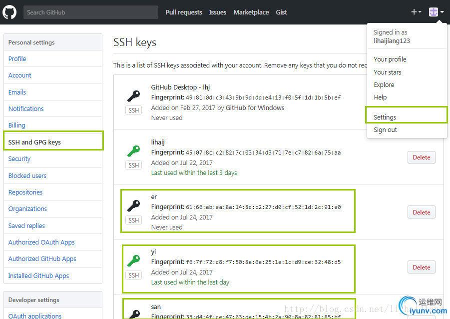

  在分别获取id_rsa.pub后我们要把他们填入github中,如图所示
1.点击用户头像,在下拉列表中选择settings
2.在左边选择SSH and GPG keys
3.然后再右边就可以看到New SSH key
4.把我们获得id_rsa.pub填入第二个输入框,在第一个框里填入标识名
  我们把远程仓库起名为itxdl,让我们在客户终端看看是否能连通远程仓库吧

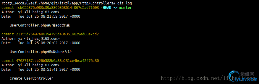

git add UserController.phpgit commit -m "UserController.php增加add方法"  那么我现在想查看下历史记录,如何查呢?我们现在可以使用命令 git log 演示如下所示:
git log
  git log命令显示从最近到最远的显示日志,如果嫌上面显示的信息太多的话,我们可以使用命令 git log –pretty=oneline 演示如下:

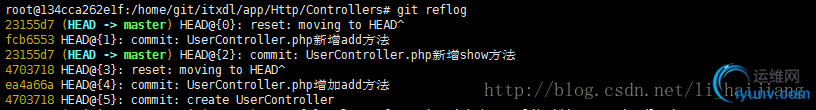

git reset --hard 版本号  但是现在的问题假如我已经关掉过一次命令行或者增加add方法的版本号我并不知道呢?要如何知道增加add方法内容的版本号呢?可以通过如下命令即可获取到版本号:
git reflog
  通过上面的显示我们可以知道,增加add方法的版本号是fcb6553.我们现在可以命令
git reset --hard fcb6553

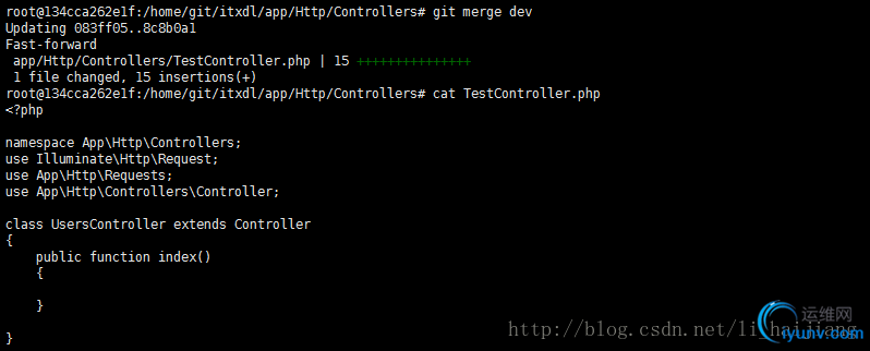

cat TestController.php  因为当前不是分支dev,现在我们可以把dev分支上的内容合并到分支master上了,可以在master分支上,使用如下命令
git merge dev
  注意到上面的Fast-forward信息,Git告诉我们,这次合并是“快进模式”,也就是直接把master指向dev的当前提交,所以合并速度非常快。
  合并完成后,我们可以接着删除dev分支了
