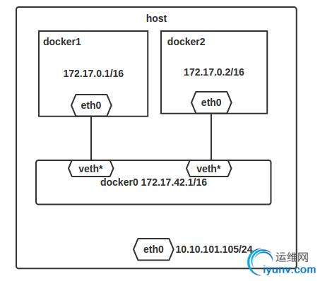

     4 bridge模式
     bridge模式是Docker默认的网络设置,此模式会为每一个容器分配Network Namespace、设置IP等,并将一个主机上的Docker容器连接到一个虚拟网桥上。

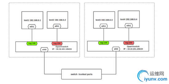

2.3 多主机Docker容器的VLAN划分
上面介绍完了单主机上VLAN的隔离,下面我们将情况延伸到多主机的情况。有了前面两个例子做铺垫,这个也就不难了。为了实现这个目的,我们把宿主机上的网卡桥接到各自的OVS网桥上,然后再为容器配置IP和VLAN就可以了。我们实验环境如下,主机A和B各有一块网卡eth0,IP地址分别为10.10.101.105/24、10.10.101.106/24。在主机A上创建两个容器test1、test2,分别在VLAN 100和VLAN 200上。在主机B上创建test3、test4,分别在VLAN 100和VLAN 200 上。最终,test1可以和test3通信,test2可以和test4通信。
在主机A上
创建Docker容器
docker run -itd --name test1 ubuntu /bin/bash
docker run -itd --name test2 ubuntu /bin/bash
划分VLAN
pipework ovs0 test1 192.168.0.1/24 @100
pipework ovs0 test2 192.168.0.2/24 @200
将eth0桥接到ovs0上
ip addr add 10.10.101.105/24 dev ovs0
ip addr del 10.10.101.105/24 dev eth0
ovs-vsctl add-port ovs0 eth0
ip route del default
ip route add default gw 10.10.101.254 dev ovs0
在主机B上
创建Docker容器
docker run -itd --name test3 ubuntu /bin/bash
docker run -itd --name test4 ubuntu /bin/bash
划分VLAN
pipework ovs0 test1 192.168.0.3/24 @100
pipework ovs0 test2 192.168.0.4/24 @200
将eth0桥接到ovs0上
ip addr add 10.10.101.106/24 dev ovs0
ip addr del 10.10.101.106/24 dev eth0
完成上面的步骤后,主机A上的test1和主机B上的test3容器就划分到了一个VLAN中,并且与主机A上的test2和主机B上的test4隔离(主机eth0网卡需要设置为混杂模式,连接主机的交换机端口应设置为trunk模式,即允许VLAN 100和VLAN 200的包通过)。拓扑图如下所示(省去了Docker默认的eth0网卡和主机上的docker0网桥):

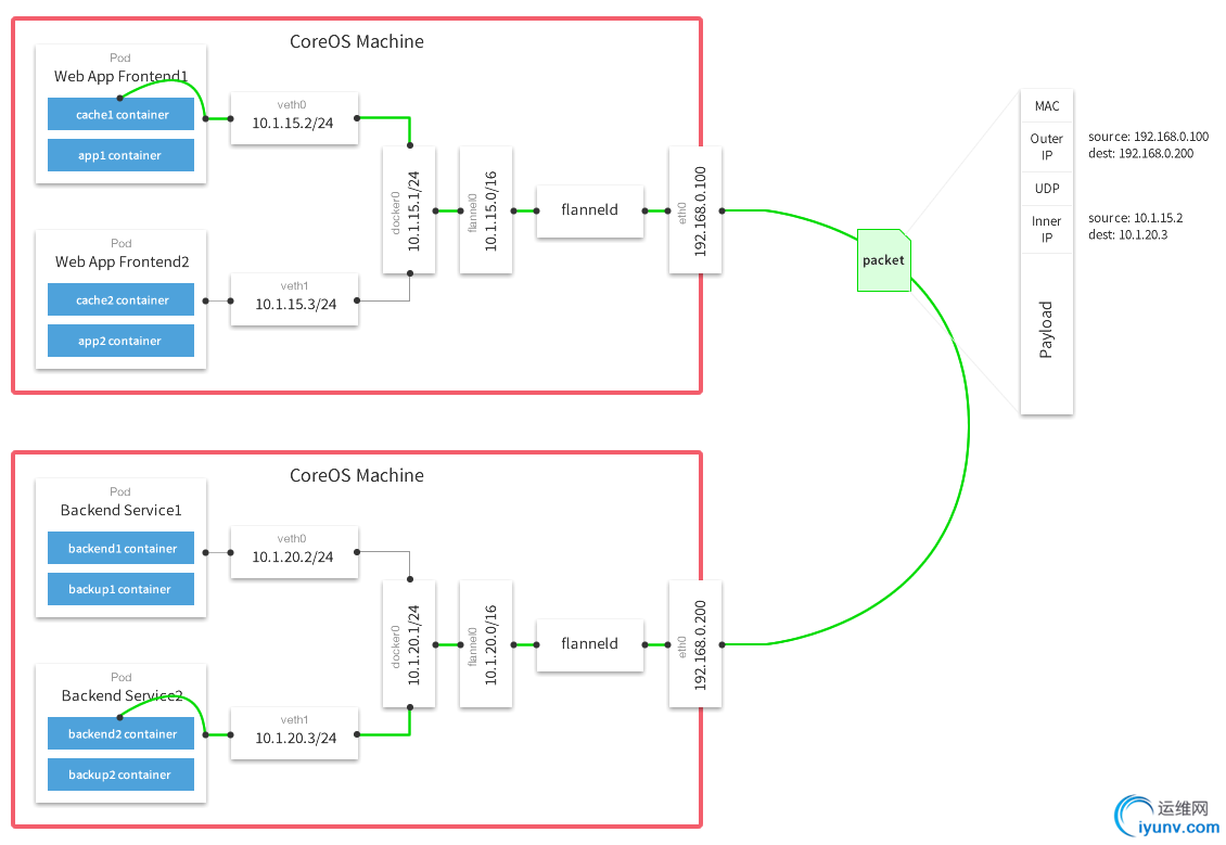

         Flannel是CoreOS团队针对Kubernetes设计的一个网络规划服务,简单来说,它的功能是让集群中的不同节点主机创建的Docker容器都具有全集群唯一的虚拟IP地址。
     在Kubernetes的网络模型中,假设了每个物理节点应该具备一段“属于同一个内网IP段内”的“专用的子网IP”。例如:
节点A:10.0.1.0/24
节点B:10.0.2.0/24
节点C:10.0.3.0/24
     但在默认的Docker配置中,每个节点上的Docker服务会分别负责所在节点容器的IP分配。这样导致的一个问题是,不同节点上容器可能获得相同的内外IP地址。并使这些容器之间能够之间通过IP地址相互找到,也就是相互ping通。
     Flannel的设计目的就是为集群中的所有节点重新规划IP地址的使用规则,从而使得不同节点上的容器能够获得“同属一个内网”且”不重复的”IP地址,并让属于不同节点上的容器能够直接通过内网IP通信。
     这张图的信息量很全,下面简单的解读一下。
     数据从源容器中发出后,经由所在主机的docker0虚拟网卡转发到flannel0虚拟网卡,这是个P2P的虚拟网卡,flanneld服务监听在网卡的另外一端。
     Flannel通过Etcd服务维护了一张节点间的路由表,在稍后的配置部分我们会介绍其中的内容。
     源主机的flanneld服务将原本的数据内容UDP封装后根据自己的路由表投递给目的节点的flanneld服务,数据到达以后被解包,然后直接进入目的节点的flannel0虚拟网卡,然后被转发到目的主机的docker0虚拟网卡,最后就像本机容器通信一下的有docker0路由到达目标容器。
     这样整个数据包的传递就完成了,这里需要解释三个问题。

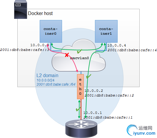

     三、docker自有的跨主机通信网络解决方案:macvlan、overlay network
     3.1 macvlan

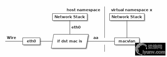

  Macvlan工作原理
  •   Macvlan是Linux内核支持的网络接口。要求的Linux内部版本是v3.9–3.19和4.0+。
  •   通过为物理网卡创建Macvlan子接口,允许一块物理网卡拥有多个独立的MAC地址和IP地址。虚拟出来的子接口将直接暴露在底层物理网络中。从外界看来,就像是把网线分成多股,分别接到了不同的主机上一样。
  •   Macvlan有四种工作模式:Private、VEPA、Bridge和Passthru。最常用和默认的模式是Bridge模式。
  •   物理网卡收到包后,会根据收到包的目的MAC地址判断这个包需要交给哪个虚拟网卡。
  •   如果配合Network Namespace 使用,可以构建这样的网络:

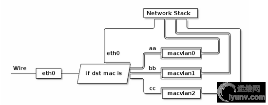

  四种模式
  •   private mode:过滤掉所有来自其他 macvlan 接口的报文,因此不同 macvlan 接口之间无法互相通信
  •   vepa(Virtual Ethernet Port Aggregator) mode: 需要主接口连接的交换机支持 VEPA/802.1Qbg 特性。所有发送出去的报文都会经过交换机,交换机作为再发送到对应的目标地址(即使目标地址就是主机上的其他 macvlan 接口),也就是 hairpin mode 模式,这个模式用在交互机上需要做过滤、统计等功能的场景。
  •   bridge mode:通过虚拟的交换机讲主接口的所有 macvlan 接口连接在一起,这样的话,不同 macvlan 接口之间能够直接通信,不需要将报文发送到主机之外。这个模式下,主机外是看不到主机上 macvlan interface 之间通信的报文的。
  •   passthru mode:暂时没有搞清楚这个模式要解决的问题

测试网络连通情况
所有测试在master主机上进行。
  •   ping网关
$ docker exec c1 ping -c 3 192.168.2.1PING 192.168.2.1 (192.168.2.1): 56 data bytes64 bytes from 192.168.2.1: seq=0 ttl=255 time=1.594 ms64 bytes from 192.168.2.1: seq=1 ttl=255 time=0.659 ms64 bytes from 192.168.2.1: seq=2 ttl=255 time=0.753 ms
--- 192.168.2.1 ping statistics ---3 packets transmitted, 3 packets received, 0% packet lossround-trip min/avg/max = 0.659/1.002/1.594 ms
测试结果:通
  •   使用容器名ping本主机容器
$ docker exec c1 ping -c3 c1
PING c1 (192.168.2.220): 56 data bytes64 bytes from 192.168.2.220: seq=0 ttl=64 time=0.053 ms64 bytes from 192.168.2.220: seq=1 ttl=64 time=0.073 ms64 bytes from 192.168.2.220: seq=2 ttl=64 time=0.048 ms
--- c1 ping statistics ---3 packets transmitted, 3 packets received, 0% packet lossround-trip min/avg/max = 0.048/0.058/0.073 ms
测试结果:通
  •   ping本主机容器
$ docker exec c1 ping -c3 192.168.2.220PING 192.168.2.220 (192.168.2.220): 56 data bytes64 bytes from 192.168.2.220: seq=0 ttl=64 time=0.069 ms64 bytes from 192.168.2.220: seq=1 ttl=64 time=0.172 ms64 bytes from 192.168.2.220: seq=2 ttl=64 time=0.079 ms
--- 192.168.2.220 ping statistics ---3 packets transmitted, 3 packets received, 0% packet lossround-trip min/avg/max = 0.069/0.106/0.172 ms
测试结果:通
  •   ping另一主机容器
$ docker exec c1 ping -c2  192.168.2.222PING 192.168.2.222 (192.168.2.222): 56 data bytes64 bytes from 192.168.2.222: seq=0 ttl=255 time=0.788 ms64 bytes from 192.168.2.222: seq=1 ttl=255 time=0.383 ms
--- 192.168.2.222 ping statistics ---2 packets transmitted, 2 packets received, 0% packet lossround-trip min/avg/max = 0.383/0.585/0.788 ms
测试结果:通
  •   使用容器名ping另一主机容器:
$ docker exec c1 ping -c2 c3
ping: bad address 'c3'
测试结果:不通
  •   本主机ping本主机容器: 不通
$ ping -c 2 192.168.2.220PING 192.168.2.220 (192.168.2.220) 56(84) bytes of data.From 192.168.2.210 icmp_seq=1 Destination Host UnreachableFrom 192.168.2.210 icmp_seq=2 Destination Host Unreachable--- 192.168.2.220 ping statistics ---2 packets transmitted, 0 received, +2 errors, 100% packet loss, time 1000ms
测试结果:不通
  •   本主机ping另一主机容器
$ ping -c 2 192.168.2.222PING 192.168.2.222 (192.168.2.222) 56(84) bytes of data.64 bytes from 192.168.2.222: icmp_seq=1 ttl=255 time=0.308 ms64 bytes from 192.168.2.222: icmp_seq=2 ttl=255 time=0.343 ms
--- 192.168.2.222 ping statistics ---2 packets transmitted, 2 received, 0% packet loss, time 1000ms
rtt min/avg/max/mdev = 0.308/0.325/0.343/0.025 ms
测试结果:通

使用Macvlan+VLAN构建Docker网络
VLAN简介
VLAN(Virtual Local Area Network)又称虚拟局域网,是指在局域网的基础上,采用网络管理软件构建的可跨越不同网段、不同网络的端到端的逻辑网络。
一个VLAN组成一个逻辑子网,即一个逻辑广播域,它可以覆盖多个网络设备,允许处于不同地理位置的网络用户加入到一个逻辑子网中。使用VLAN功能后,能够将网络分割成多个广播域。
Linux支持在物理网卡上创建vlan子接口。每个vlan子接口属于不同的二层域,所有的vlan子接口拥有相同的MAC地址。这点是和Macvlan子接口不同的地方。

测试网络连通情况
所有测试在master主机上进行。
  •   ping网关
$ docker exec c5 ping -c2 192.168.200.1
测试结果:不通
  •   ping本地macvlannet地址
$ docker exec c5 ping -c2 192.168.200.10PING 192.168.200.10 (192.168.200.10): 56 data bytes--- 192.168.200.10 ping statistics ---2 packets transmitted, 0 packets received, 100% packet loss
测试结果:不通
  •   ping另一个主机的macvlannet地址
$ docker exec c5 ping -c2 192.168.200.11PING 192.168.200.11 (192.168.200.11): 56 data bytes64 bytes from 192.168.200.11: seq=0 ttl=64 time=0.535 ms64 bytes from 192.168.200.11: seq=1 ttl=64 time=0.368 ms
--- 192.168.200.11 ping statistics ---2 packets transmitted, 2 packets received, 0% packet lossround-trip min/avg/max = 0.368/0.451/0.535 ms
测试结果:通
  •   ping本主机容器
$ docker exec c5 ping -c2 192.168.200.100PING 192.168.200.100 (192.168.200.100): 56 data bytes64 bytes from 192.168.200.100: seq=0 ttl=64 time=0.091 ms64 bytes from 192.168.200.100: seq=1 ttl=64 time=0.046 ms
--- 192.168.200.100 ping statistics ---2 packets transmitted, 2 packets received, 0% packet lossround-trip min/avg/max = 0.046/0.068/0.091 ms
测试结果:通
  •   ping另一主机容器
$ docker exec c5 ping -c2 192.168.200.102PING 192.168.200.102 (192.168.200.102): 56 data bytes64 bytes from 192.168.200.102: seq=0 ttl=64 time=0.815 ms64 bytes from 192.168.200.102: seq=1 ttl=64 time=1.051 ms
--- 192.168.200.102 ping statistics ---2 packets transmitted, 2 packets received, 0% packet lossround-trip min/avg/max = 0.815/0.933/1.051 ms
测试结果:通
  •   使用容器名ping本主机容器
$ docker exec c5 ping -c2 c6
PING c6 (192.168.200.101): 56 data bytes64 bytes from 192.168.200.101: seq=0 ttl=64 time=0.152 ms64 bytes from 192.168.200.101: seq=1 ttl=64 time=0.108 ms
--- c6 ping statistics ---2 packets transmitted, 2 packets received, 0% packet lossround-trip min/avg/max = 0.108/0.130/0.152 ms
测试结果:通
  •   使用容器名ping另一主机容器
$ docker exec c5 ping -c2 c7
ping: bad address 'c7'
测试结果:不通
  •   ping跨网络主机
$ docker exec c5 ping -c2 192.168.200.102PING 192.168.200.102 (192.168.200.102): 56 data bytes64 bytes from 192.168.200.102: seq=0 ttl=64 time=0.518 ms64 bytes from 192.168.200.102: seq=1 ttl=64 time=0.458 ms
--- 192.168.200.102 ping statistics ---2 packets transmitted, 2 packets received, 0% packet lossround-trip min/avg/max = 0.458/0.488/0.518 ms
测试结果:通
  •   本主机ping本主机容器
$ ping 192.168.200.100 -c2PING 192.168.200.100 (192.168.200.100) 56(84) bytes of data.From 192.168.200.10 icmp_seq=1 Destination Host UnreachableFrom 192.168.200.10 icmp_seq=2 Destination Host Unreachable--- 192.168.200.100 ping statistics ---2 packets transmitted, 0 received, +2 errors, 100% packet loss, time 1006mspipe 2
测试结果:不通
  •   本主机ping另一主机容器
$ ping 192.168.200.102 -c2
PING 192.168.200.102 (192.168.200.102) 56(84) bytes of data.64 bytes from 192.168.200.102: icmp_seq=1 ttl=64 time=0.625 ms64 bytes from 192.168.200.102: icmp_seq=2 ttl=64 time=0.319 ms
--- 192.168.200.102 ping statistics ---2 packets transmitted, 2 received, 0% packet loss, time 1001ms
rtt min/avg/max/mdev = 0.319/0.472/0.625/0.153 ms
测试结果:通
