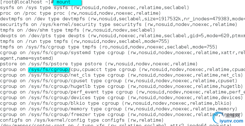

  2)执行mount命令查看cgroup的挂载点
从上图可以看到cgroup挂载在/sys/fs/cgroup目录

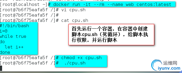

我们先看一个限制cpu资源的例子:
跑一个耗cpu的脚本

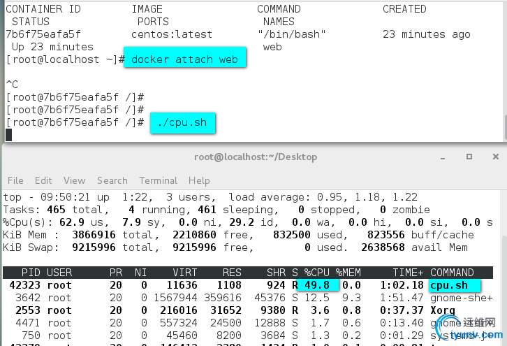

4)将容器切换到后台运行或重新打开一个终端
宿主机上top可以看到这个脚本基本占了90%的cpu资源
5)下面用cgroups控制这个进程的cpu资源

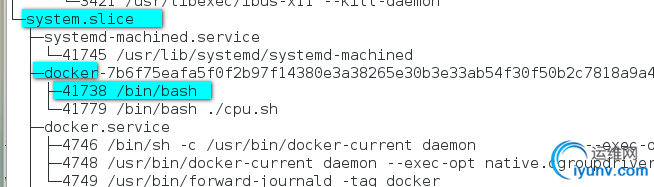

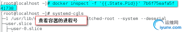

对于centos7来说,通过systemd-cgls来查看系统cgroups tree
#systemd-cgls
注:41738就是我们所运行的容器pid

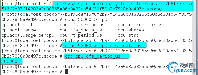

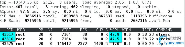

将cpu.cfs_quota_us设为50000,相对于cpu.cfs_period_us的100000是50%
进入容器,再次执行脚本,打开宿主机的另一个终端执行top命令
然后top的实时统计数据如下,cpu占用率将近50%,看来cgroups关于cpu的控制起了效果

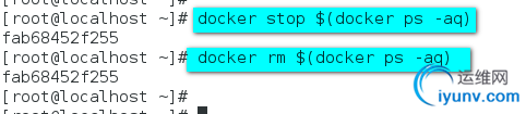

先删除docker主机上运行的容器

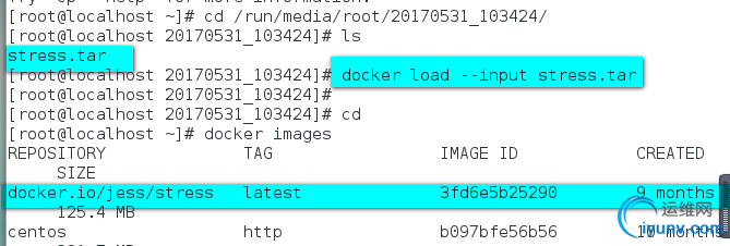

先将镜像导入到本地

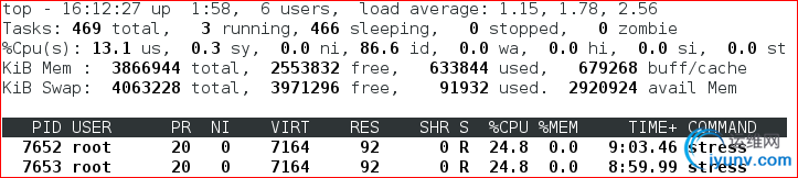

在docker宿主机上打开一个terminal执行top

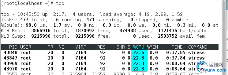

然后再启动一个容器,--cpu-shares512
查看top的现实结果
可以看到container1的CPU占比为1024/(1024+512)=2/3,container2的CPU占比为512/(1024+512)=1/3

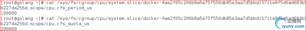

cgroups 里,可以用 cpu.cfs_period_us cpu.cfs_quota_us 来限制该组中的所有进程在单位时间里可以使用的 cpu 时间。cpu.cfs_period_us 就是时间周期,默认为 100000,即百毫秒。cpu.cfs_quota_us 就是在这期间内可使用的 cpu 时间,默认 -1,即无限制。
cpu.cfs_period_us:设定时间周期单位为微秒(μs),必须与cfs_quota_us配合使用。
cpu.cfs_quota_us :设定周期内最多可使用的时间单位为微秒(μs)。这里的配置指task对单个cpu的使用上限。

则最终生成的cgroup的cpu周期配置可以下面的目录中找到:
/sys/fs/cgroup/cpu/system.slice/docker-<容器的完整长ID>/
修改容器的cpu.cfs_period_us 和 cpu.cfs_quota_us
执行top查看cpu资源
  从上图可以看到基本占了50%的cpu资源

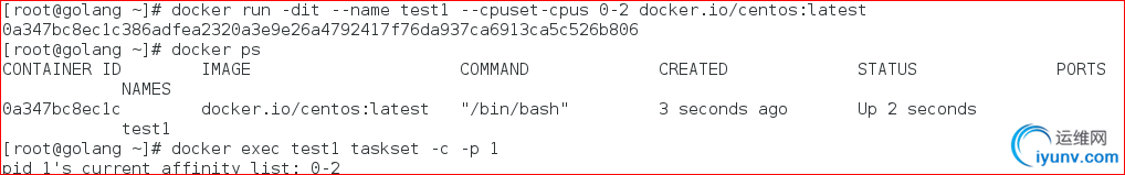

使用示例:
表示创建的容器只能用0、12这三个内核。最终生成的cgroupcpu内核配置如下:
cpuset.cpus:在这个文件中填写cgroup可使用的CPU编号,如0-2,16代表 0、12164CPU
cpuset.mems:与CPU类似,表示cgroup可使用的memory node,格式同上
通过docker exec <容器ID> taskset -c -p 1(容器内部第一个进程编号一般为1),可以看到容器中进程与CPU内核的绑定关系,可以认为达到了绑定CPU内核的目的。

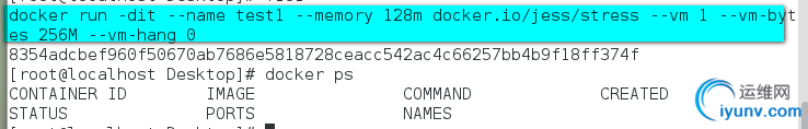

内存配额控制使用示例

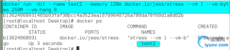

设置容器的内存上限,参考命令如下所示
#docker  run  -dit  --memory128m  镜像
默认情况下,除了–memory指定的内存大小以外,docker还为容器分配了同样大小的swap分区,也就是说,上面的命令创建出的容器实际上最多可以使用256MB内存,而不是128MB内存。如果需要自定义swap分区大小,则可以通过联合使用–memory–swap参数来实现控制

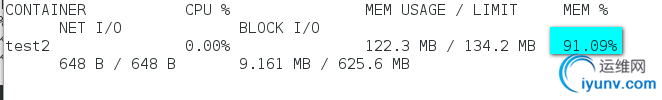

可以发现,使用256MB进行压力测试时,由于超过了内存上限(128MB内存+128MB swap),进程被OOM(out of memory)杀死
使用250MB进行压力测试时,进程可以正常运行
  通过docker stats可以查看到容器的内存已经满负载了。
#docker  stats  test2

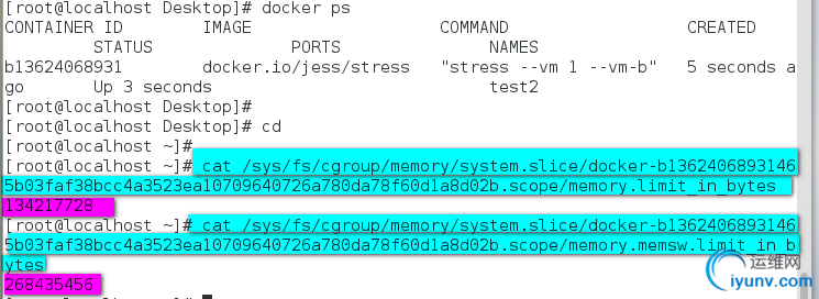

对上面的命令创建的容器,可以查看到在cgroups的配置文件中,查看到容器的内存大小为128MB (128×1024×1024=134217728B),内存和swap加起来大小为256MB (256×1024×1024=268435456B)
#cat /sys/fs/cgroup/memory/system.slice/docker-<容器的完整ID>/memory.limit_in_bytes
134217728
#cat /sys/fs/cgroup/memory/system.slice/docker-<容器的完整ID>/memory.memsw.limit_in_bytes
268435456

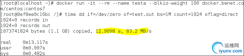

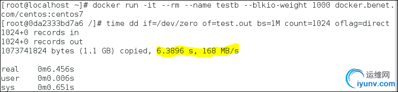

blkio-weight
使用下面的命令创建两个–blkio-weight值不同的容器:
在容器中同时执行下面的dd命令,进行测试
注:oflag=direct规避掉文件系统的cache,把写请求直接封装成io指令发到硬盘而按正常规律,数据先写入缓存,在由缓存封装给硬盘
