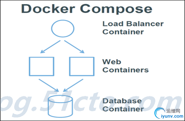

    compose项目来源于之前的Fig项目,使用python代码编写。compose项目主要用于编排部署基于docker的应用。本身与docker/swarm配合度很高。
Docker Compose 是 Docker 编排服务的一部分,可以让用户在其他平台快速安装docker,Swarm 可以让 Docker 容器在集群中高效运转,而 Compose 可以让用户在集群中部署分布式应用。简单的说,docker compose 属于一个”应用层”的服务,用户可以定义那个容器组运行那个容器,它支持动态改变应用,并在需要时扩展。
     相对于kubernetes来说功能比较简单,相当于kubernetes的一个子集。
dockerfile可以让用户管理一个单独的应用容器,而
Compose则允许用户在一个模板(yaml格式)中定义一组相关联的应用容器(称为project,即项目了,例如一个调度器,两个web服务容器再加上后端的数据库服务容器等。

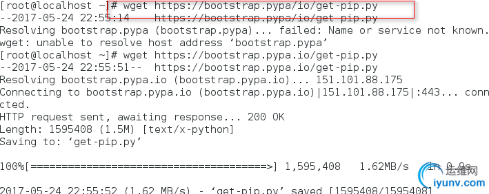

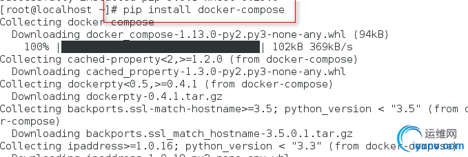

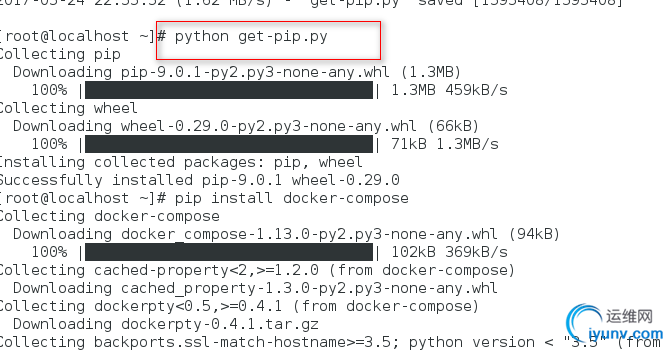

1安装docker-compose(先安装pip)
pip类似RedHat里面的yum.安装Python包非常方便
  2在安装compose
  3安装成功后,可以查看docker-compose的版本和命令的用法

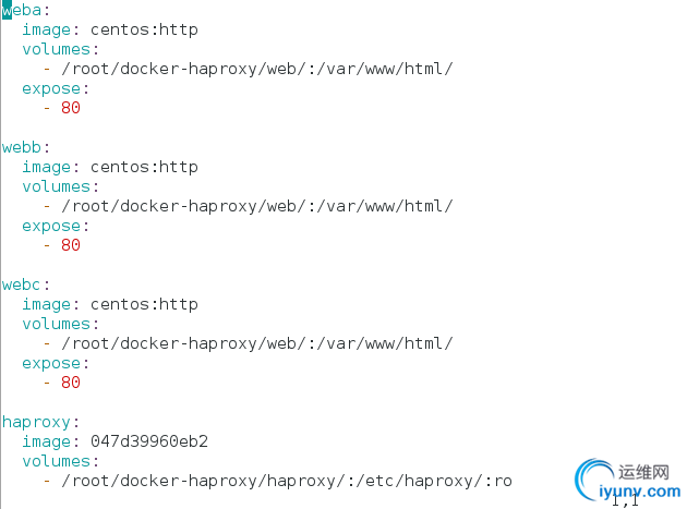

在/root/docker-haproxy/目录下创建docker-compose.yml文件

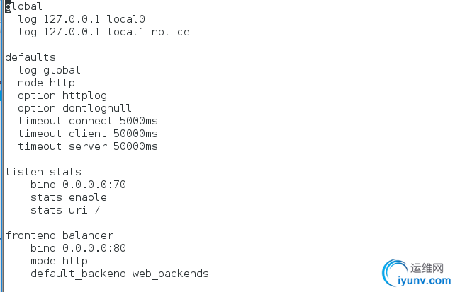

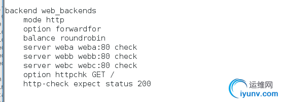

在/root/docker-haproxy/haproxy目录下创建haproxy的主配置文件haproxy.cfg
在/root/docker-haproxy/web目录下存放web站点网页文件
Haproxy目录,生成一个haproxy.cfg文件

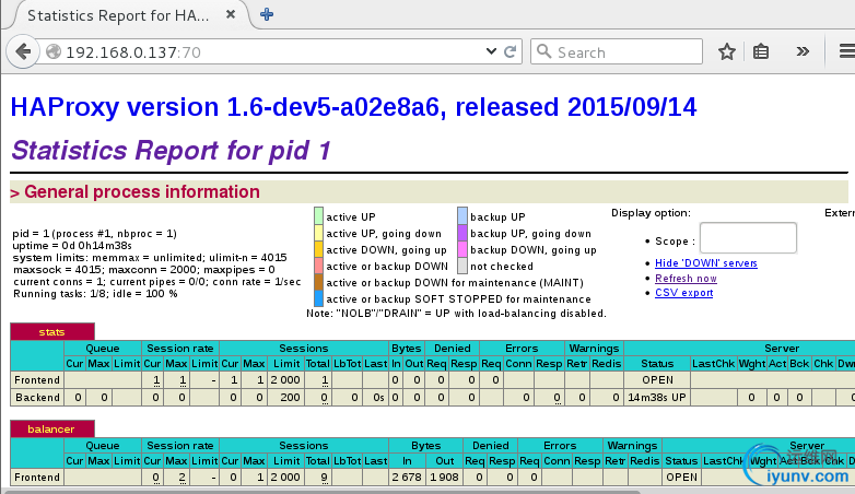

编写docker-compose.yml 文件,这个是 Compose 使用的主模板文件。内容十分简单,指定 3 个 web 容器,以及 1 个 haproxy 容器。(70端口是查看haproxy的状态信息)
web子目录,生成index.html文件
2 运行compose项目
在docker-haproxy目录下执行docker-compose up -d 来启动你的应用
3 查看容器启动情况
4浏览器中访问本机IP http://192.168.0.137
