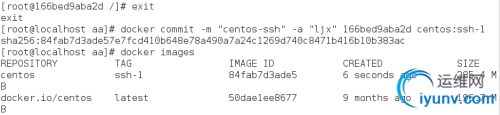

  方法一:
  4.将基础镜像加入镜像仓库: docker load --input centos7.tar
  5.将基础镜像运行在容器中: docker run -i -t docker.io/centos:latest /bin/bash  // 环境变量,可以不写linux默认是此变量环境
  6.在容器中作出修改,更新容器: yum -y install openssh-clients
  7.退出容器后将修改后的容器做成镜像 :docker -m 信息 -a 制作人  容器的ID号  新的镜像名称

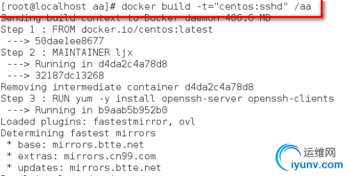

  方法二:
  8.创建dockerfile文件
  9.编写dockerfile文件注意文件格式
  10.生成新的镜像:docker build -t=新的进项名称:标签  . 或者绝对路径
  11.导出镜像到本地文件: docker save -o 导出后的包.tar  镜像:标签
