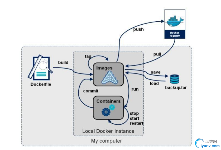

  docker 是一个开源的应用容器引擎,主要利用 linux 内核 namespace 实现沙盒隔离,用cgroup 实现资源限制。
  Docker 支持三种不同的镜像层次存储的 drivers:
  aufs、devicemapper、btrfs ;
  •   Aufs:
  AUFS (AnotherUnionFS) 是一种 Union FS, 简单来说就是支持将不同目录挂载到同一个虚
  拟 文 件 系 统 下 (unite several directories into a single virtual filesystem) 的 文 件 系 统 。 Aufs
  driver 是 docker 最早支持的 driver,但是 aufs 只是 linux 内核的一个补丁集而且不太可以会
  被合并加入到 linux 内核中。但是由于 aufs 是唯一一个 storage driver 可以实现容器间共享可
  执行及可共享的运行库, 所以当你跑成千上百个拥有相同程序代码或者运行库时时候,aufs
  是个相当不错的选择。
  •   Device Mapper:
  Device mapper 是 Linux 2.6 内核中提供的一种从逻辑设备到物理设备的映射框架机制,在
  该机制下,用户可以很方便的根据自己的需要制定实现存储资源的管理策略 ( 详
  见:http://www.ibm.com/developerworks/cn/linux/l-devmapper/index.html) 。
  Device mapper driver 会创建一个 100G 的简单文件包含你的镜像和容器。每一个容器被限
  制 在 10G 大 小 的 卷 内 。 ( 如 果 想 要 调 整 , 参考 :http://jpetazzo.github.io/2014/01/29/docker-device-mapper-resize/ 。 中 文 译 文 :
  http://zhumeng8337797.blog.163.com/blog/static/100768914201452405120107/ )
  你可以在启动 docker daemon 时用参数-s 指定 driver:
  docker -d -s devicemapper ;
  •   Btrfs:
  Btufs driver 在 docker build 可以很高效。但是跟 devicemapper 一样不支持设备间共享存储(文档里是 does not share executable memory between devices)。
  在 没 有 aufs 支 持 的 linux 发 行 版 本 上 (CentOS,opensuse 等 ) 安 装 docker 可 能 就 使 用 了devicemapper driver。 DSC0000.png
