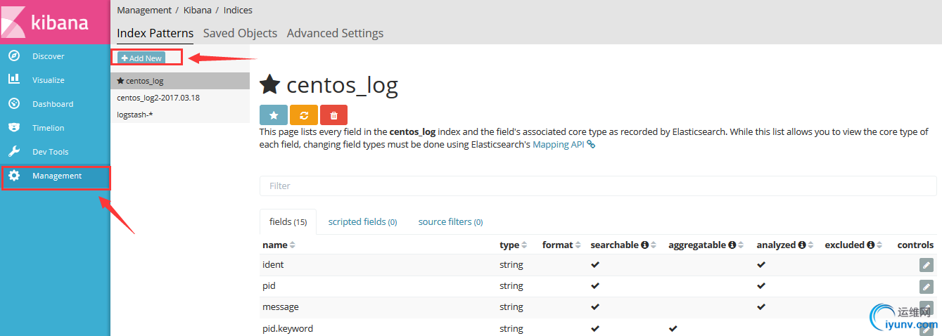

  现在对web页面索引搜索进行配置
  添加索引
  现在你可以去看看你的日志了
  •   查找发现
  •   配置时间
  •   配置最近15分钟的日志
  •   开始搜索
