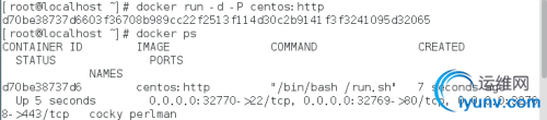

  当使用–P(大写)标记时,Docker 会随机映射一个随机的端口到内部容器开放的网络端口。
  注:-P使用时需要指定--expose选项或dockerfile中用expose指令容器要暴露的端口,指定需要对外提供服务的端口
  使用 docker ps  可以看到,本地主机的32770被映射到了容器的22端口,本地主机的32769被映射到了容器的80端口,本地主机的32768被映射到了容器的443 端口
  此时访问本机的 32770端口即可访问容器内 ssh 应用
  查看容器运行的httpd进程

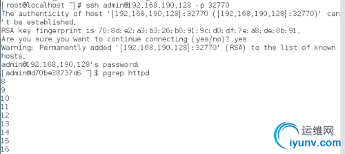

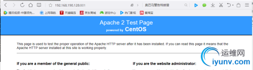

  映射所有接口地址:
  使用 hostPort:containerPort 格式,将本地的10111端口映射到容器的 22 端口,本地的801端口映射到容器的80端口可以执行
  测试访问:

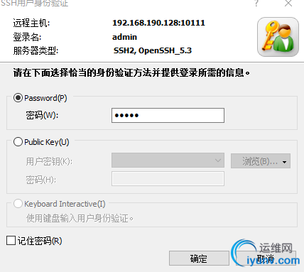

  1)ssh测试:
  使用xshell工具:
  测试web访问

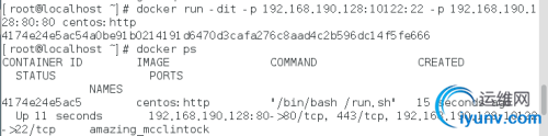

可以使用 ip:hostPort:containerPort 格式,指定映射使用一个特定地址
  映射到指定地址的任意端口
  使用 ip::containerPort 绑定192.168.190.128的任意端口到容器的80端口,本地主机会自动分配一个口。--name为启动的容器指定一个容器名
  使用 docker port 来查看当前映射的端口配置,也可以查看到绑定的地址

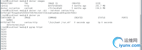

  host 模式
  如果启动容器的时候使用 host 模式,那么这个容器将不会获得一个独立的 Network Namespace,而是和宿主机共用一个 NetworkNamespace。容器将不会虚拟出自己的网卡,配置自己的 IP 等,而是使用宿主机的 IP 和端口。

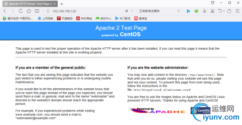

  例如,我们在192.168.190.128/24 的机器上用 host 模式启动一个含有 web 应用的 Docker 容器,监听 tcp 80 端口。当我们在容器中执行任何类似 ifconfig 命令查看网络环境时,看到的都是宿主机上的信息。而外界访问容器中的应用,则直接使用192.168.190.128:80 即可,不用任何 NAT 转换,就如直接跑在宿主机中一样。但是,容器的其他方面,如文件系统、进程列表等还是和宿主机隔离的。
  启动容器前,执行pgrep http查看宿主机httpd进程
  上面显示结果说明宿主机没有httpd进程运行
  用浏览器访问宿主机地址的80端口

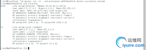

  这个模式指定新创建的容器和已经存在的一个容器共享一个 Network Namespace,而不是和宿主机共享。新创建的容器不会创建自己的网卡,配置自己的 IP,而是和一个指定的容器共享 IP、端口范围等。同样,两个容器除了网络方面,其他的如文件系统、进程列表等还是隔离的。两个容器的进程可以通过 lo 网卡设备通信。

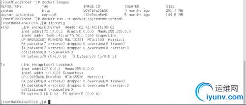

  运行一个容器:查看容器的IP
  将容器切换到后台运行:ctrl+p  ctrl+q
  在运行一个容器使用container模式:查看新容器的地址

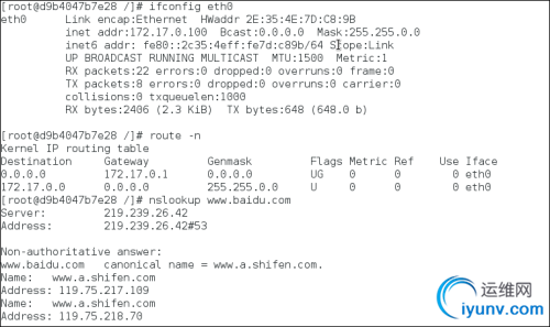

  在容器运行时,每个容器都会分配一个特定的虚拟机口并桥接到 docker0。每个容器都会配置同 docker0 ip 相同网段的专用 ip 地址,docker0 的 IP 地址被用于所有容器的默认网关。
  运行一个容器
  并且查看
  通过brctl show命令查看

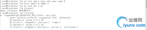

  创建一对” peer“接口A 和 B ,绑定 A 到网桥,并启用它
  将 B 放到容器的网络命名空间,命名为 eth0, 配置一个空闲的 ip
  可以使用网络了
