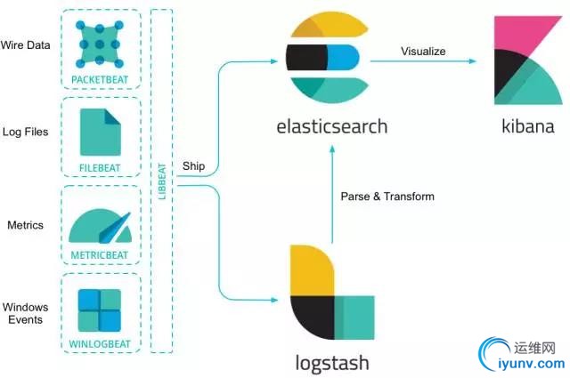

工作流程

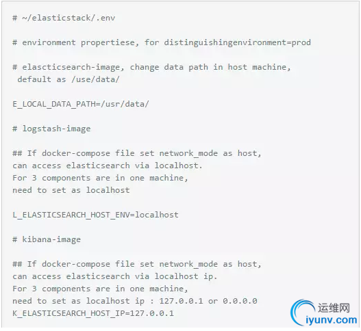

a. Elasticsearch + Logstash + Kibana 运行在同一个机器下面,相关配置文件 : ~/elasticstack/.env

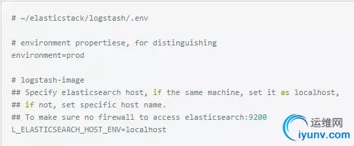

b. Elasticsearch + Logstash + Kibana 分别分开运行在不同的机器下面,各自相关的配置文件如下:
  •   Elasticsearch: ~/elasticstack/elasticsearch/.env
  •   Logstash: ~/elasticstack/logstash/.env

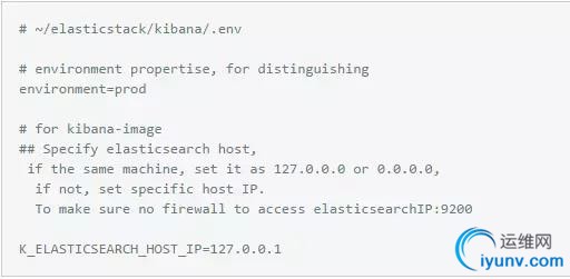

  •   Kibana: ~/elasticstack/kibana/.env
上述配置文件包含的配置属性均属于基本配置属性,为了可以更方便的修改配置文件,结合docker-compose自动搜索并加载.env的特性,将ELK所需要的基本配置抽离出来作为单个.env文件来修改配置,而不需要通过逐个配置文件进行修改,下面对上述基本属性简单描述:
  •   environment: 用来区分ELK platform的当前环境,通常有qa/prod,你也可以根据自己的情况指定为自己想要的value
  •   E_LOCAL_DATA_PATH: 设置elasticsearch data存储在宿主机的相对路劲或者绝对路径,默认为/usr/data/
  •   L_ELASTICSEARCH_HOST_ENV: 由于docker-compose里边设置了network_mode等于host,使得方便同一台机器上面方便logstash和elasticsearch通信,所以如果logstash和elasticsearch跑在同一台机器上面(a),可以直接使用localhost来指定连接elasticsearch host;如果logstash和elasticsearch在不同机器上(b),则需要指定对应elasticsearch所在机器的hostname
  •   K_ELASTICSEARCH_HOST_IP: 和L_ELASTICSEARCH_HOST_ENV一样由于network_mode等于host,如果kibana和elasticsearch在同一台机器上,只需要指定0.0.0.0 or 127.0.0.1(经过多次试验,由于kibana自身加载yaml配置文件的方式貌似无法通过$获取环境变量,而是单纯获取对应properties的string,所以这里通过extra_link的方式在kibana的container里边添加了一个DNS record,所以需要使用IP而不是hostname);相应的如果处于不同的机器(b),需指定elasticsearch所在机器的IP。

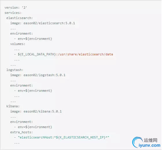

关于docker-compose文件,通常不需要改动,你也可以根据自己的需求添加container的properties,你可以在docker-compose文件里看到上面配置的属性都当成环境变量传递进去,eg: ~/elasticstack/docker-compose.yml:

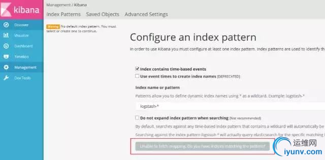

4.通过kibana host+5601端口访问查看启动效果,<kibana host>:5601
成功启动
如果看到上述界面,说明配置启动成功,你可以看到Unable to fetch mapping. Do you have indices match…,是因为还没有使用beats plugin将log发送到logstash或者elasticsearch,所以不能建立index。
