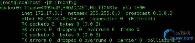

  1.docker网桥简介
  docker服务默认会创建一个docker0网桥,用于连接容器和宿主机的网络。docker0接口的IP地址默认为172.17.0.1,
  命令brctl  show可以查看存在的网桥的信息,可以看到该网桥上还没有接口,这是因为还没有创建容器。
  docker0网桥的接口默认是以veth开头的字符串。
  创建完新的容器,会被分配一个该网段可用的IP地址,网关默认就是172.17.0.1

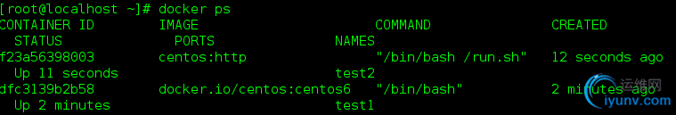

  查看正在运行的容器

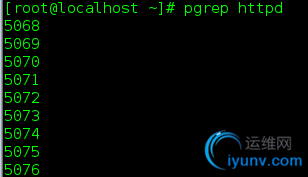

  在宿主机中查看发现,有httpd的进程。

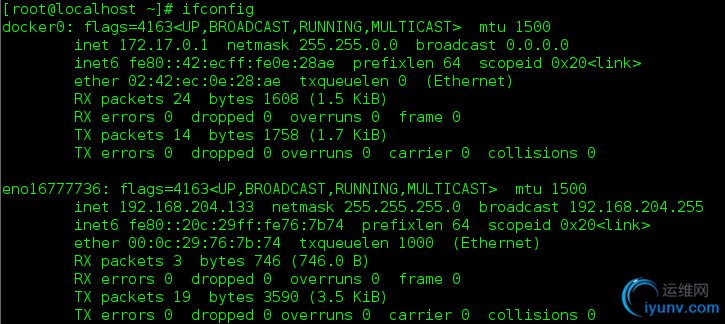

  宿主机的IP地址为192.168.204.133
  容器test2并没有独自的IP地址。

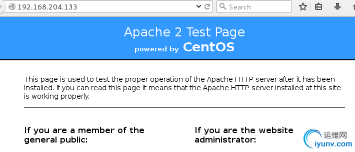

  访问该网址,发现可以看到Apache的测试页面,这个htppd服务正是由容器test2提供的。

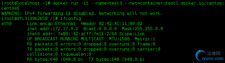

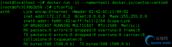

  这个模式的容器将和已创建的容器共用同一个网络名称空间。
  结合选项:--net=container:容器名称或ID
   这个容器名称或ID是将要共用Network Namespace的容器的。
  同样可以看到,新创建的test3也没有独立的IP地址。

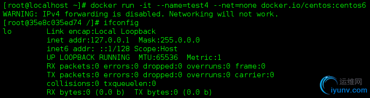

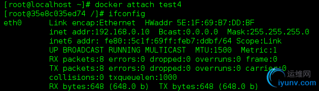

  none模式的容器可以拥有独自的网络名称空间,但是在创建容器时并不会进行任何网络配置,即这个模式的容器没有网卡、IP、路由等信息,需要手动配置。
  创建none模式的容器,并且查看其网络配置。
  给none模式的容器分配网卡的方法:
  (1)创建网络命名空间
  定义test4的pid号为一个变量,方便之后使用。
  创建目录
  创建链接
  (2)创建接口,并配置。
  创建接口对A和B
  将A分配到docker0网桥上
  开启A接口
  将B分配到test4容器。
  重命名B接口为eth0
  开启eth0
  配置eht0的IP地址为192.168.0.10
  配置网关
  配置IP地址和默认网关,根据实际情况配置。
  查看test4的IP地址

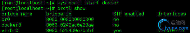

  修改/etc/sysconfig/docker配置文件
  在OPTIONS='--selinux -enabled --log-driver=journald'的末尾添加"-b=br0

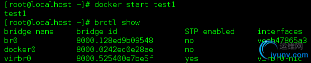

  启动docker服务,发现增加了br0网桥。
  启动test1后,发现在br0上添加了接口。

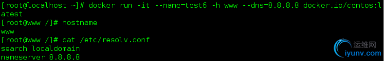

  3.容器主机名、DNS服务
  容器的主机名和DNS依赖于三个配置文件,使用mount命令,可以查看挂载。
  容器中的/etc/resolve.conf和宿主机的是一样的,这种机制可以让宿主机DNS信息发生跟新后,所有容器的DNS可以根据配置文件/etc/resolve.conf立即得到跟新。
  在创建容器时,可以结合选项来指定容器的主机名和DNS服务器地址。
  -h 主机名
  --dns=DNS服务器地址
