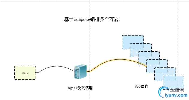

  9,这个多容器我们做个好玩的事情,用web服务器来做个负载均衡,反向代理:架构图如下:
  10、因为是Dockerfile我们要做反向代理,所以我们基于lnmp/nginx:1.0这个镜像修改,然后别的nginx可以不变:
  首先看一下当前目录下的文件:
[root@test upstram]# tree
├── docker-compose.yml
└── nginx
    ├── default_nginx.conf
    └── Dockerfile

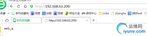

upstram_web_c_1   /usr/local/nginx/sbin/nginx   Up      80/tcp  访问本机的URL,可以看到反向代理已经生效了:
[root@test upstram]# curl 192.168.63.200
web_a
web_b
web_c  网页效果:
