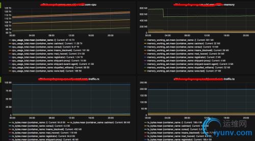

  7.4、监控实例

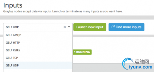

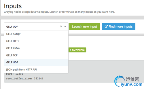

  8.4、设置接收器。
  我这里用的是Gelf UDP的input方法来接收日志,用udp协议的好处是,当日志系统性能有问题或者别的故障时,不会影响生产服务。
  system==>input==>select input ===>GELF UDP
  #设置好后就可以接收日志了。
