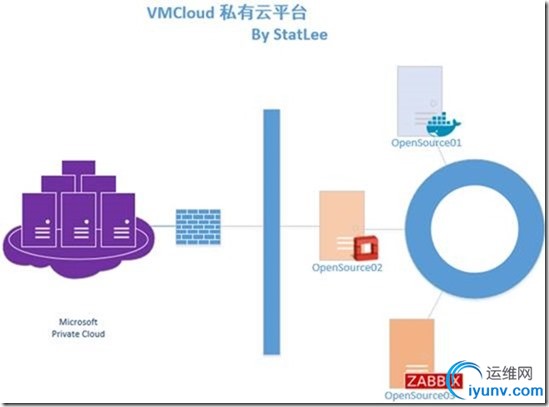

  上一篇,我们讲到如何去安装Docker,在这一篇中,我们将继续来进行Docker实验,Docker是一个可以提供应用隔离环境的容器技术,应用的产生来源于一个个容器,那么容器是如何来的呢?今天就来聊聊镜像的获取与创建容器。涉及的架构如下图所示:

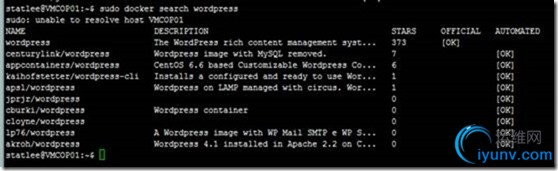

  1、今天我们实验将使用Wordpress来做实验,首先Wordpress在Docker镜像库上的网址是:index.docker.io,当然你可以通过命令行(也推荐使用命令行搜索)sudo docker search wordpress
  2、接着使用docker pull wordpress进行安装(这里的镜像名需要填完整名称):

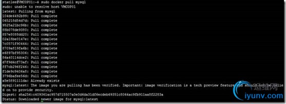

  3、这样,你就拥有了第一个容器,这个容器的类型是Wordpress,然而并不能马上使用,因为Wordpress需要结合Mysql来用,所以你还需要下载Mysql容器来做结合:
  docker search mysql
  docker pull mysql

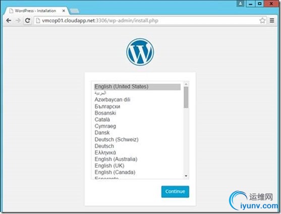

  7、然后做个portmap,输入对应的URL:3306,你就会发现惊喜:

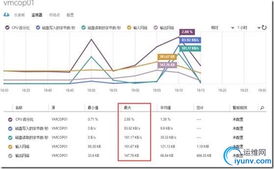

  8、我们再来看看运行了一个Mysql+Wordpress的容器占用主机大概多少资源:
