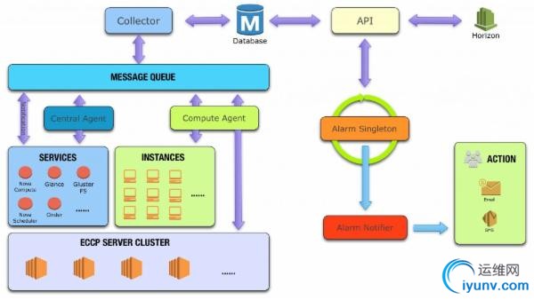

对于典型的私有云部署规模:50台物理服务器,500台虚机。消息队列的主要负载来自于OpenStack各模块之间传递的信息,负载不算很大,因此单节点的RabbitMQ即可以搞定。而G版本发布之后,OpenStack引入了Ceilometer模块来负责提供云平台的监控功能,此模块使用消息队列进行监控数据的传递,下图展示了消息队列Ceilometer中的位置。
在Ceilometer模块中,Compute Agent负责采集虚拟机实例的监控信息(Sample),经过转换(Transform)之后发布(Publish)到消息队列,Central Agent负责将服务相关的信息包装、转换并发布到消息队列,扮演了生产者的角色。而在消息队列的另一侧,作为消费者的Collector负责将相关监控信息以及各服务的通知信息(Notification)收集起来并持久化存储在数据库中。
由于业务需要,我们对Ceilometer模块做了功能扩展,将物理服务器运行的监控信息以及底层共享存储(GlusterFS)产生的监控信息也一并通过Compute Agent发布到消息总线上。为了达到细粒度的监控效果,我们将ceilometer监控的轮询间隔时间设置为10秒。假设在刚刚列举的典型私有云部署环境中,约有50台左右的物理服务器,日常活跃虚拟机约为500台,共享一个10个节点的GlusterFS集群。
每次监控任务轮询,总共大约会产生10000条左右的监控数据,这些监控数据形式各不相同,但基本都封装了监控项名称、监控值、时间等要素以及实例id、ip地址等元信息,如果一个集群每10秒都有这么多的数据产生并发布到消息队列,可想而知会对消息队列产生巨大的压力。同时,由于前端horizon等模块接收的用户操作也需要在消息队列上流转,这样的话一旦监控系统产生的数据阻塞了消息队列,则会对整个云平台造成毁灭性的打击。
