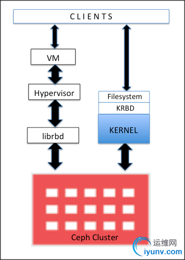

  Ceph块设备即RBD(RADOS Block Device),RBD通过librbd将数据条带化的存在ceph集群的OSD上。同时RBD是建立RADOS层之上,这样每一个块设备都会分布在多个ceph节点上。目前RBD驱动已经完美集成在linux内核中,提供了多种企业特性,如完整和增量快照(full and incremental snapshot)、自动精简配置(thin provision)、写时复制克隆(copy on write clone)、动态调整大小(dynamic resizing)、内存内缓存(In-memory caching)。
RBD的读写方式有下面两种:
  •   1、在虚拟化引擎支持下,通过Hypervisor控制librbd库来对块设备读写。在对接上Openstack后,可以很好的利用RBD写时复制特性来快速启动多台虚拟机,后面会进一步介绍相关内容。
  •   2、在映射完块设备后,本地文件系统通过内核KRBD驱动直接访问。

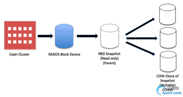

  2、RBD克隆操作
  Ceph一个非常好的特性,即以COW(写时复制)的方式从RBD快照创建克隆(clone),在ceph中也称为快照分层(snapshow layering)。
  在云平台中通常以创建快照来保护RBD镜像(rbd du -p images查看)。然后再从快照上来启动实例。启动的实例是COW克隆镜像。每一个克隆镜像都需要读取父镜像的数据,因此父镜像需要设置保护。当新的数据写入克隆镜像时会存在本身,克隆镜像与RBD镜像具有相同功能,如创建快照等。
rbd snap create volumes/rbd_test@snapshot_for_clone
创建一个名为snapshot_for_clone的镜像
rbd snap protect  volumes/rbd_test@snapshot_for_clone
对此镜像设置保护
rbd clone  volumes/rbd_test@snapshot_for_clone   volumes/clone_rbd
创建克隆镜像
rbd info  volumes/clone_rbd
查看克隆镜像
##将克隆镜像独立出来,完全拥有父镜像数据,中断依赖关系
rbd flatten  volumes/clone_rbdTips:
