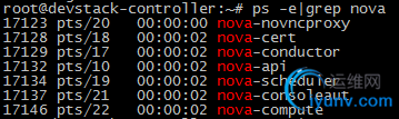

下面我们可以看看实验环境的具体部署情况。 通过在计算节点和控制节点上运行 ps -elf|grep nova 来查看运行的 nova 子服务
计算节点
计算节点 devstack-compute1 上只运行了 nova-compute 子服务
控制节点
控制节点 devstack-controller 上运行了若干 nova-* 子服务

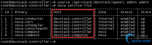

另外,也可以用 nova service-list 查看 nova-* 子服务都分布在哪些节点上

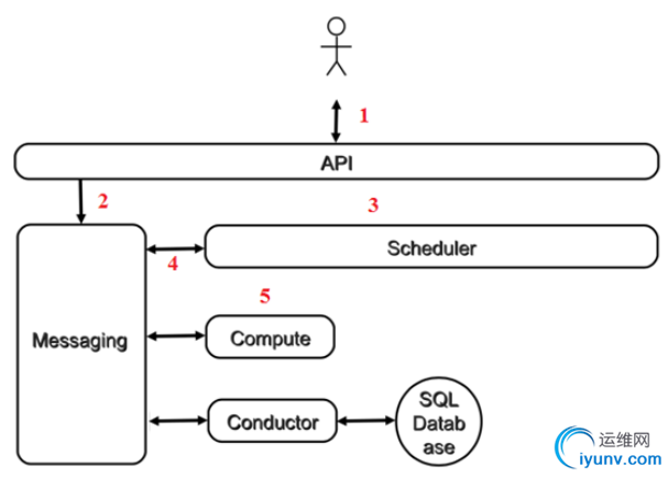

从虚机创建流程看 nova-* 子服务如何协同工作

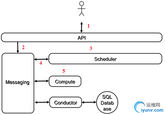

从学习 Nova 的角度看,虚机创建是一个非常好的场景,涉及的 nova-* 子服务很全,下面是流程图。
  • 客户(可以是 OpenStack 最终用户,也可以是其他程序)向 API(nova-api)发送请求:“帮我创建一个虚机”
  • API 对请求做一些必要处理后,向 Messaging(RabbitMQ)发送了一条消息:“让 Scheduler 创建一个虚机”
  • Scheduler(nova-scheduler)从 Messaging 获取到 API 发给它的消息,然后执行调度算法,从若干计算节点中选出节点 A
  • Scheduler 向 Messaging 发送了一条消息:“在计算节点 A 上创建这个虚机”
  • 计算节点 A 的 Compute(nova-compute)从 Messaging 中获取到 Scheduler 发给它的消息,然后在本节点的 Hypervisor 上启动虚机。
  • 在虚机创建的过程中,Compute 如果需要查询或更新数据库信息,会通过 Messaging 向 Conductor(nova-conductor)发送消息,Conductor 负责数据库访问。
上面是创建虚机最核心的几个步骤,当然也省略了很多细节,我们会在后面的章节详细讨论。 这几个步骤向我们展示了 nova-* 子服务之间的协作的方式,也体现了 OpenStack 整个系统的分布式设计思想,掌握这种思想对我们深入理解 OpenStack 会非常有帮助。

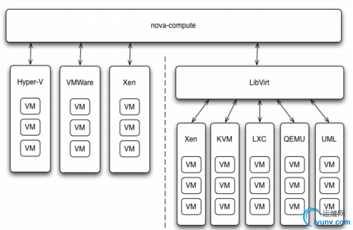

Driver 框架
OpenStack 作为开放的 Infrastracture as a Service 云操作系统,支持业界各种优秀的技术。 这些技术可能是开源免费的,也可能是商业收费的。 这种开放的架构使得 OpenStack 能够在技术上保持先进性,具有很强的竞争力,同时又不会造成厂商锁定(Lock-in)。
那 OpenStack 的这种开放性体现在哪里呢? 一个重要的方面就是采用基于 Driver 的框架。
以 Nova 为例,OpenStack 的计算节点支持多种 Hypervisor。 包括 KVM, Hyper-V, VMWare, Xen, Docker, LXC 等。
Nova-compute 为这些 Hypervisor 定义了统一的接口,hypervisor 只需要实现这些接口,就可以 driver 的形式即插即用到 OpenStack 中。 下面是 nova driver 的架构示意图
在 nova-compute 的配置文件 /etc/nova/nova.conf 中由 compute_driver 配置项指定该计算节点使用哪种 Hypervisor 的 driver
在我们的环境中因为是 KVM,所以配置的是 Libvirt 的 driver。

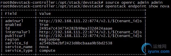

Nova-api 是整个 Nova 组件的门户,所有对 Nova 的请求都首先由 nova-api 处理。 Nova-api 向外界暴露若干 HTTP REST API 接口。 在 keystone 中我们可以查询 nova-api 的 endponits。
客户端就可以将请求发送到 endponits 指定的地址,向 nova-api 请求操作。 当然,作为最终用户的我们不会直接发送 Rest AP I请求。 OpenStack CLI,Dashboard 和其他需要跟 Nova 交换的组件会使用这些 API。

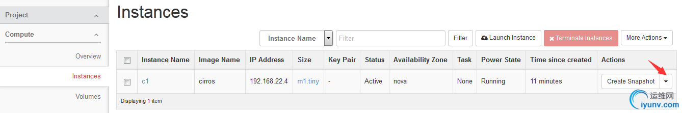

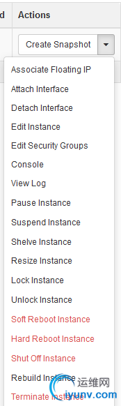

nova-api 接收哪些请求? 简单的说,只要是跟虚拟机生命周期相关的操作,nova-api 都可以响应。 大部分操作都可以在 Dashboard 上找到。
打开Instance管理界面
点击下拉箭头,列表中就是 nova-api 可执行的操作。
OpenStack 用术语 “Instacne” 来表示虚拟机,后面我们将统一使用这个术语。

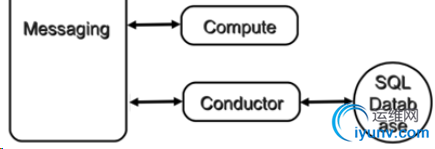

nova-conductor
nova-compute 需要获取和更新数据库中 instance 的信息。 但 nova-compute 并不会直接访问数据库,而是通过 nova-conductor 实现数据的访问。
这样做有两个显著好处:
  • 更高的系统安全性
  • 更好的系统伸缩性
更高的安全性
在 OpenStack 的早期版本中,nova-compute 可以直接访问数据库,但这样存在非常大的安全隐患。 因为 nova-compute 这个服务是部署在计算节点上的,为了能够访问控制节点上的数据库,就必须在计算节点的 /etc/nova/nova.conf 中配置访问数据库的连接信息,比如
[database]
connection = mysql+pymysql://root:secret@controller/nova?charset=utf8
试想任意一个计算节点被黑客入侵,都会导致部署在控制节点上的数据库面临极大风险。
为了解决这个问题,从 G 版本开始,Nova 引入了一个新服务 nova-conductor,将 nova-compute 访问数据库的全部操作都放到 nova-conductor 中,而且 nova-conductor 是部署在控制节点上的。 这样就避免了 nova-compute 直接访问数据库,增加了系统的安全性。
更好的伸缩性
nova-conductor 将 nova-compute 与数据库解耦之后还带来另一个好处:提高了 nova 的伸缩性。
nova-compute 与 conductor 是通过消息中间件交互的。 这种松散的架构允许配置多个 nova-conductor 实例。 在一个大规模的 OpenStack 部署环境里,管理员可以通过增加 nova-conductor 的数量来应对日益增长的计算节点对数据库的访问。

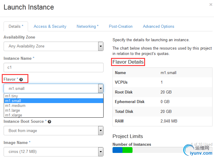

创建 Instance 时,用户会提出资源需求,例如 CPU、内存、磁盘各需要多少。
OpenStack 将这些需求定义在 flavor 中,用户只需要指定用哪个 flavor 就可以了。

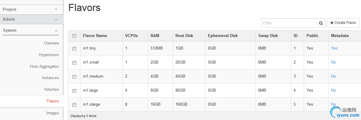

可用的 flavor 在 System->Flavors 中管理。
Flavor 主要定义了 VCPU,RAM,DISK 和 Metadata 这四类。 nova-scheduler 会按照 flavor 去选择合适的计算节点。 VCPU,RAM,DISK 比较好理解,而 Metatdata 比较有意思,我们后面会具体讨论。

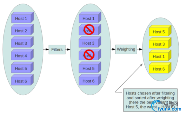

Scheduler 可以使用多个 filter 依次进行过滤,过滤之后的节点再通过计算权重选出最适合的节点。
上图是调度过程的一个示例:
  • 最开始有 6 个计算节点 Host1-Host6
  • 通过多个 filter 层层过滤,Host2 和 Host4 没有通过,被刷掉了
  • Host1,Host3,Host5,Host6 计算权重,结果 Host5 得分最高,最终入选

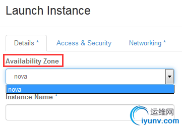

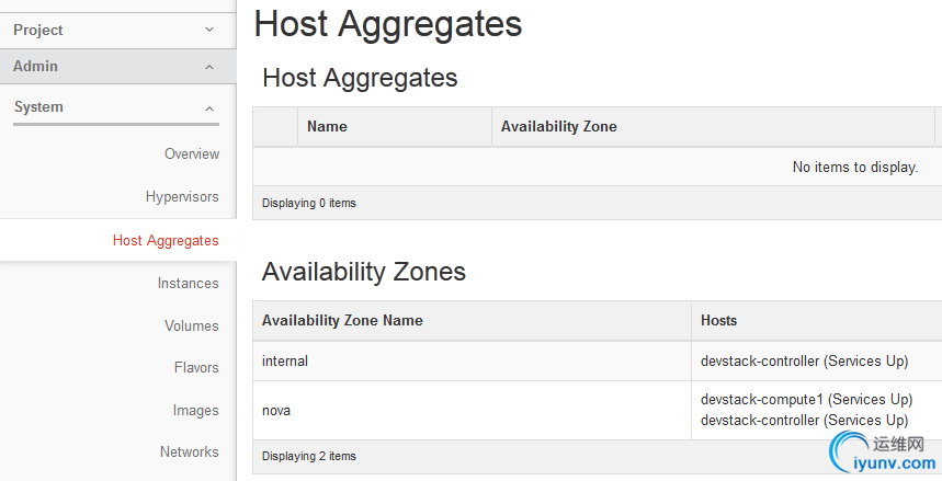

AvailabilityZoneFilter
为提高容灾性和提供隔离服务,可以将计算节点划分到不同的Availability Zone中。
例如把一个机架上的机器划分在一个 Availability Zone 中。 OpenStack 默认有一个命名为 “Nova” 的 Availability Zone,所有的计算节点初始都是放在 “Nova” 中。 用户可以根据需要创建自己的 Availability Zone。
创建 Instance 时,需要指定将 Instance 部署到在哪个 Availability Zone中。
nova-scheduler 在做 filtering 时,会使用 AvailabilityZoneFilter 将不属于指定 Availability Zone 的计算节点过滤掉。

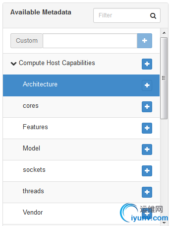

ComputeCapabilitiesFilter
ComputeCapabilitiesFilter 根据计算节点的特性来筛选。

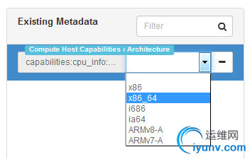

这个比较高级,我们举例说明。 例如我们的节点有 x86_64 和 ARM 架构的,如果想将 Instance 指定部署到 x86_64 架构的节点上,就可以利用到 ComputeCapabilitiesFilter。
还记得 flavor 中有个 Metadata 吗,Compute 的 Capabilitie s就在 Metadata中 指定。
“Compute Host Capabilities” 列出了所有可设置 Capabilities。
点击 “Architecture” 后面的 “+”,就可以在右边的列表中指定具体的架构。
配置好后,ComputeCapabilitiesFilter 在调度时只会筛选出 x86_64 的节点。 如果没有设置 Metadata,ComputeCapabilitiesFilter 不会起作用,所有节点都会通过筛选。

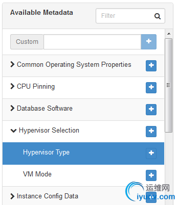

ImagePropertiesFilter
ImagePropertiesFilter 根据所选 image 的属性来筛选匹配的计算节点。 跟 flavor 类似,image 也有 metadata,用于指定其属性。

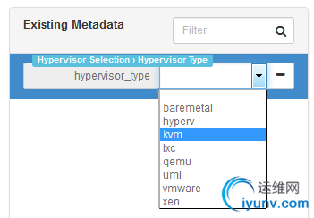

例如希望某个 image 只能运行在 kvm 的 hypervisor 上,可以通过 “Hypervisor Type” 属性来指定。
点击 “+”,然后在右边的列表中选择 “kvm”。
配置好后,ImagePropertiesFilter 在调度时只会筛选出 kvm 的节点。 如果没有设置 Image 的Metadata,ImagePropertiesFilter 不会起作用,所有节点都会通过筛选。

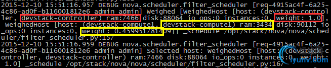

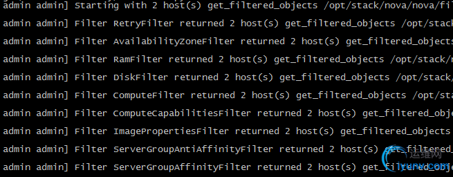

日志
是时候完整的回顾一下 nova-scheduler 的工作过程了。 整个过程都被记录到 nova-scheduler 的日志中。 比如当我们部署一个 instance 时
打开 nova-scheduler 的日志 /opt/stack/logs/n-sch.log(非 devstack 安装其日志在 /var/log/nova/scheduler.log)
日志显示初始有两个 host(在我们的实验环境中就是 devstack-controller 和 devstack-compute1),依次经过 9 个 filter 的过滤(RetryFilter, AvailabilityZoneFilter, RamFilter, DiskFilter, ComputeFilter, ComputeCapabilitiesFilter, ImagePropertiesFilter, ServerGroupAntiAffinityFilter, ServerGroupAffinityFilter),两个计算节点都通过了。
那么接下来就该 weight 了:
可以看到因为 devstack-controller 的空闲内存比 devstack-compute1 多(7466 > 3434),权重值更大(1.0 > 0.4599),最终选择 devstack-controller。
注:要显示 DEBUG 日志,需要在 /etc/nova/nova.conf 中打开 debug 选项
[DEFAULT] debug = True
