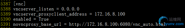

    一、vnc打不开问题
    1、检查controller和所以computer节点的nova.conf 文件vnc选项IP是否为controller的管理IP
    # cat /etc/nova/nova.conf | grep “novncproxy_base_url“ DSC0000.jpg
    2、novncproxy_base_url中尽量写IP,写主机名在无dns情况下无法解析导致vnc打不开

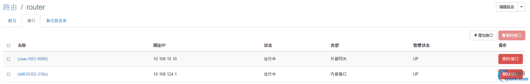

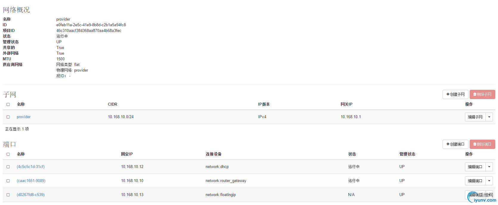

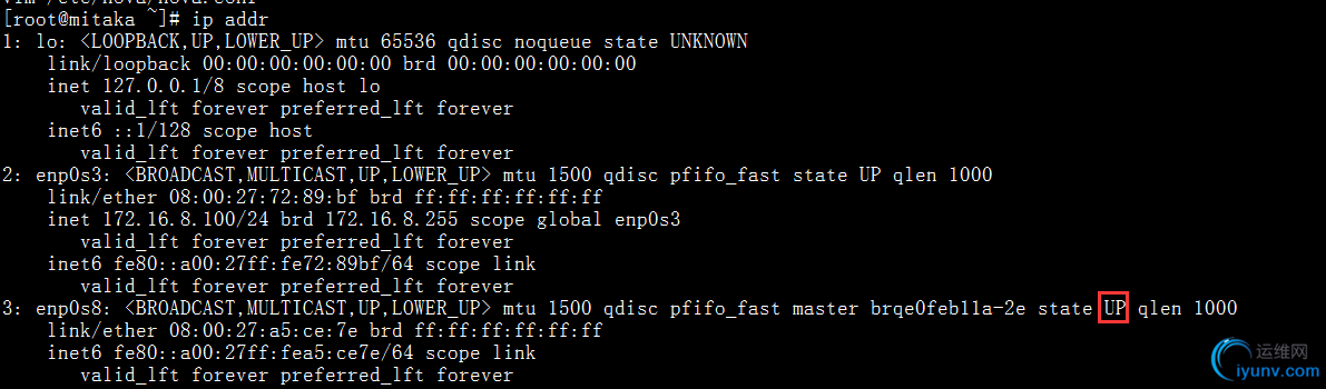

    三、Ping不通虚拟机?
    1、检查物理链路是否正常,网线,交换机是否正常
    2、网卡的状态是否为UP
    举例:
    3、neutron绑定的网卡是否为规划的网卡(各个节点都需检查)
    4、neutron服务是否正常
    5、路由器接口是否为up
    6、网关是否为up
    7、虚拟机是否已经正常启动,且分配到IP
    8、创建虚拟机所用的安全组是否允许icmp协议通过?

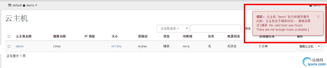

    六、创建虚拟机失败
    此类问题比较多,任何一个组件出问题都会导致虚拟机启动失败。最好的办法是掌握虚拟机创建过程中各个组件的调度过程,从日志分析。no valid host was found,这个是个大类,很多错误都会显示这个,需要具体的看日志。

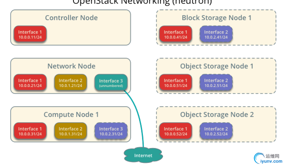

    九、官网上Network节点需要3张网卡,其它节点需要两张网卡,本方案为什么两块网卡?
    本方案将第一块和第二块网卡合并了,如果需要三块网卡也可合并成一块网卡

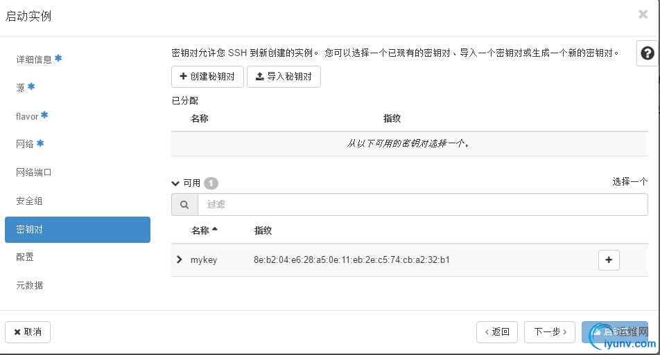

    十三、镜像忘记密码怎么办?
    1、创建虚拟机时选择秘钥对,可从controller上免密码登录
    2、创建虚拟机时直接修改密码

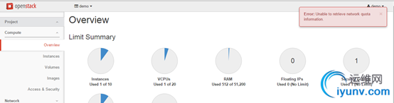

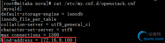

    十四、dashboard界面总是抛出异常错误?
    在点击openstack的dashboard时右上角总是弹出一些错误的提示,再次刷新时又不提示
    原因:
    MYSQL数据库安装完成后,默认最大连接数是100,一般流量稍微大一点这个连接数是远远不够的
    解决办法:
    1、修改mairadb的配置文件,将最大连接数改为1500
    # echo "max_connections=1500" >>/etc/my.cnf.d/mariadb_openstack.cnf2、重启数据库
    # service  mariadb  restart十五、如何制作openstack镜像模板?

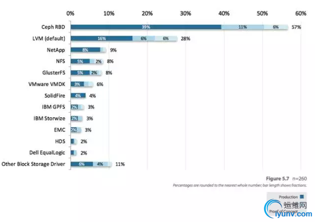

    十六、后端存储如何选型?
    上图为官方调查报告,根据公司资金及技术实力选择。个人比较推荐ceph

    十九、数据库启动失败
    检查监听IP是否正确,如果采用脚本安装还需检查installrc和lib/hosts中IP是否正确
    如都没问题,手动卸载数据库,并删除库文件rm -rf /var/lib/mysql/再次安装

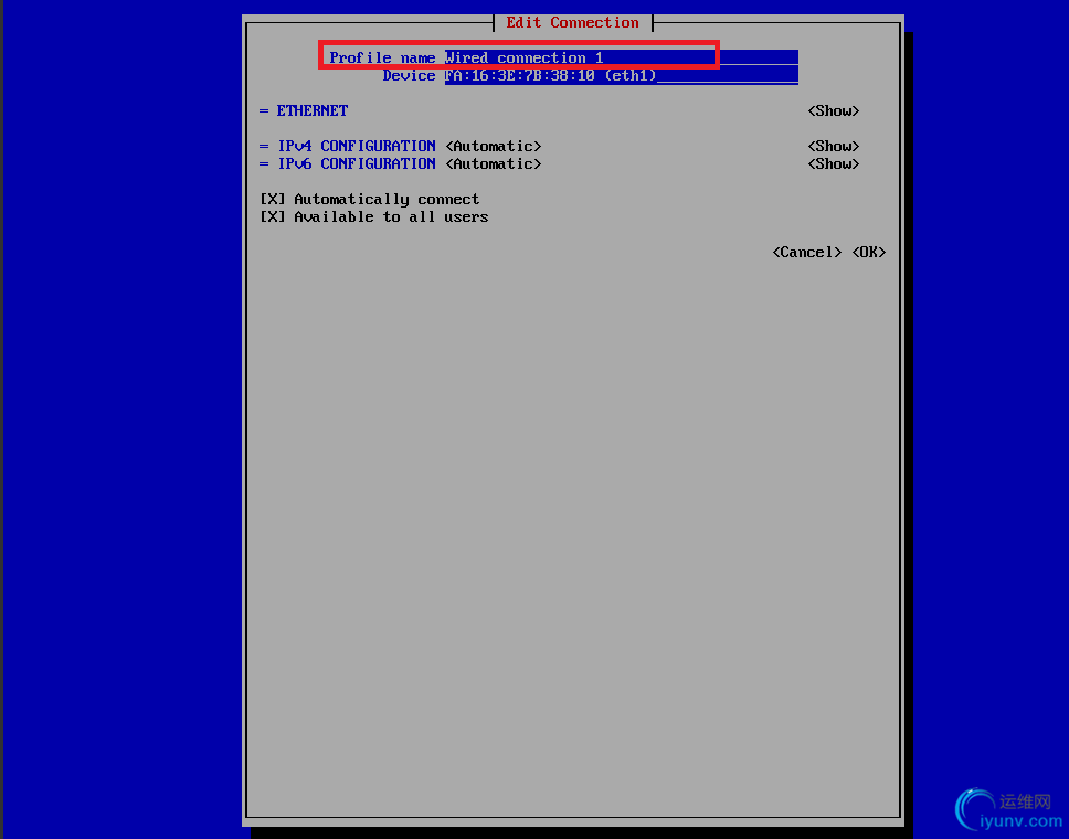

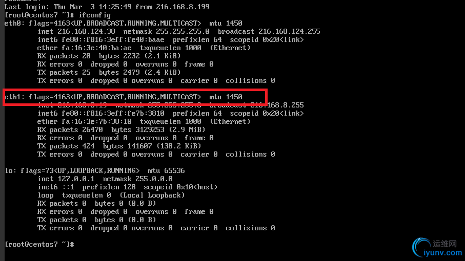

    # cat /etc/nova/nova.conf | grep ^virt_type三十一、安装neutron时修改网卡失败
    nmcli connection modify ipv4.addresses 192.168.80.253/24 && nmcli connection modify ipv4.method manual && nmcli connection up failed.
    请检查各个节点的各个网卡名称是否与实际名称一致,如不一致可用nmtui命令修改
    举例:
    不一致

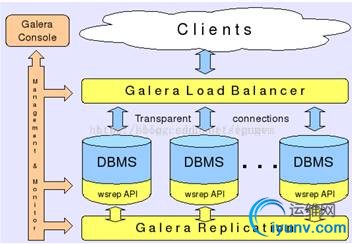

    4、 关于高可用和负载均衡脚本?高可用和负载均衡采取哪种架构?
    这个是需要花费不少时间暂时本人没这个精力写自动化脚本。如有兴趣,请小伙伴们补充。https://github.com/wuyeliang/install_openstack
    本人建议采用3controller模式。具体如下
    数据库如下:
    可参见:
    http://www.cnblogs.com/endoresu/p/5029649.html
    http://docs.openstack.org/ha-guide/
