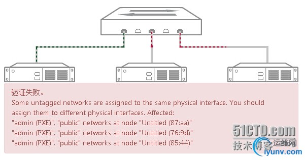

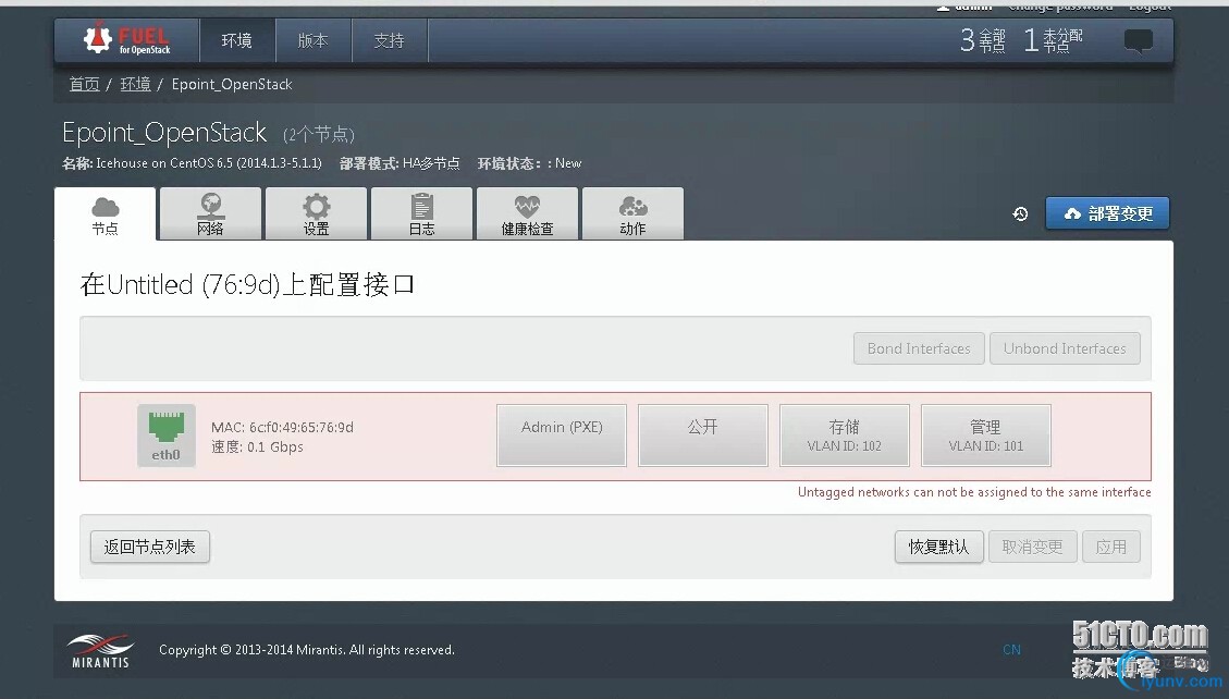

  我使用Fuel 5.1.1安装openstack icehouse,在添加节点后验证网络,发现一直验证不过去,也无法进行安装。在验证界面和节点的网络配置里,发现信息如下:untagged networks can not be assigned to the same interface,参考下图:
  由此可判断,由于openstack分为管理、存储、公网和PXE四个网络。而PXE网络在部署完成后颗移除,而存储、公网和管理三个网络按照规划是需要隔离开来的,也就是单独的网卡,因为这里做实验使用的只有一张网卡,那么需要使用VLAN将它们隔离开来。

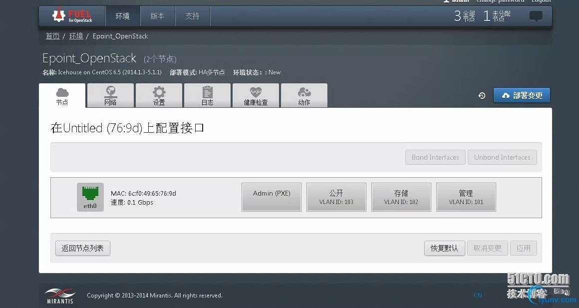

  由此我们看到管理和存储两个网络分别已经划分了VLAN101和102,那么我们到网络一栏,找到公开网络,然后在“使用VLAN标记”一栏打勾,并填入相应的VLAN号即可,我这里填写的是VLAN103.

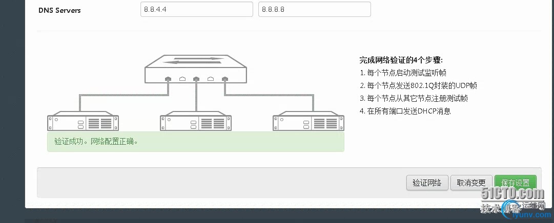

  现在,我们再重新验证一下网络,发现验证成功。
  这里是配置好以后的网络接口。
