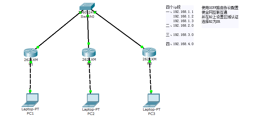

一、实验拓扑
二、划分ip地址
一共存在四个网段,R1,R2,R3与交换机组成一个网段,每个pc独自一个网段,网段划分为:
1、192.168.1.0   路由器与交换机
2、192.168.2.0  pc1
3、192.168.3.0  pc2
4、192.168.4.0 pc3

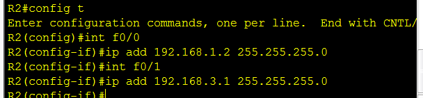

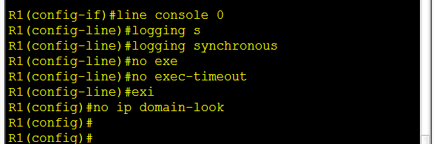

1、设置主机名,设置控制台同步等操作
2、设置ip

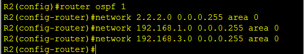

四、设置OSPF
1、R1
R2
R3

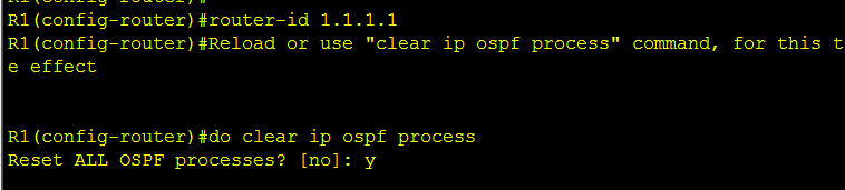

设置路由器的ID为可以独立区分的本地环回地址,要求重启ospf协议,重启即可

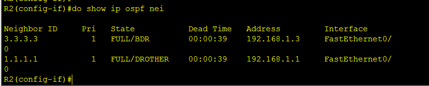

2、使用show ip ospf neighbor命令显示已建立邻接关系的路由器

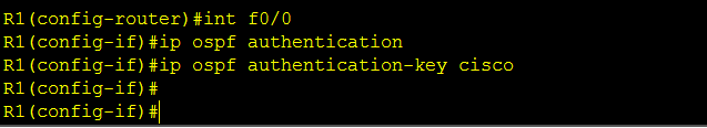

五、使用ospf认证
1、区域认证

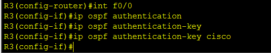

命令为area area-id authentication
设置区域认证明文密码
需要切换到area 0 的接口上先,再用命令
Ip ospf authentication
Ip ospf authentication-key + password
在R2设置了认证之后,因为R1 和 R3并没有设置认证,所以,R2将与R1和R3断开,需对R1和R3进行同样的认证设置,才能重新建立邻接关系
这样,三台路由器便可以重新建了邻接关系。

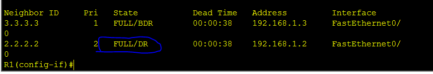

查看一下
六、选举DR
DR为ospf中优先级最高的路由器,BDR即为优先级第二高的路由器
DR的选举时非抢占性,要在开始就设置好优先级。这里设置R2为DR,对R2进行设置
使用R2(router-if)#ip ospf priority + 优先级
