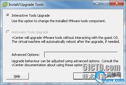

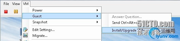

a.       挂载VMware Tools安装盘,在虚机的打开虚机的控制台,选择VM >Guest > Install/Upgrade VMware Tools.
                可能会有一个如下所示的确认窗口,点击OK

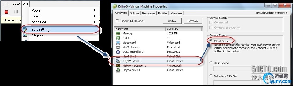

                注意:如果碰到VMwareTools盘挂不上的问题,如下图所示,可能是因为该虚拟机之前所挂载的麒麟操作系统安装盘没有成功弹出。
                解决方法:关掉虚机,从虚机的设置里面把安装盘去掉,如下图所示。然后重新开机并重新挂载VMwareTools安装盘。

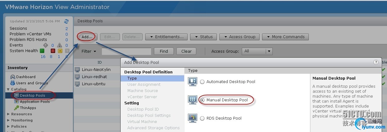

五、创建Linux桌面池
      1.      在连接服务器的管理界面上,选择Catalog > Desktop Pools, 单击Add打开对话框Add Desktop Pool。选择Manual Desktop Pool。Next
2.      选择User Assignment方式,两种方式都可以。Next
3.      选择Other sources。Next
       4.      给桌面池命名。Next
5.      保留Desktop Pool Settings的默认设置即可。Next
6.      选择前面安装了Linux View Agent的VM。Next
      7.      点击Finish完成。桌面池被创建成功:

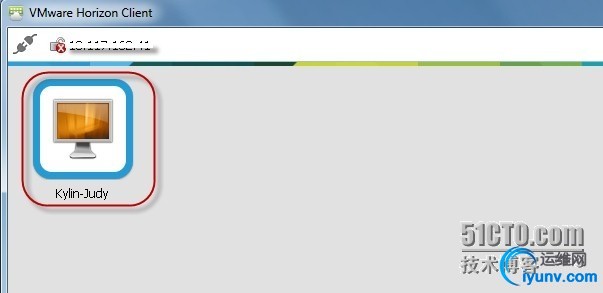

六、从HorizonClient访问桌面池
         1.      连接到连接服务器
2.      双击Linux 桌面池
3.      登录到Linux虚拟桌面
        4.      开始使用!
