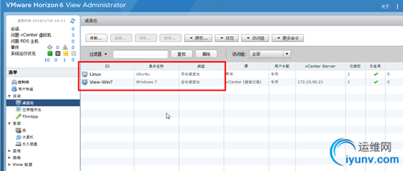

  在使用VMware View桌面的过程中,如果由于多种因为(例如重新安装了vCenter Server)导致View桌面池丢失,想要在View Administrator中删除这些孤立的虚拟机与桌面池,可以使用如下的方法。
图1-1 停留在"正在删除"
图1-2 停止在"正在删除"

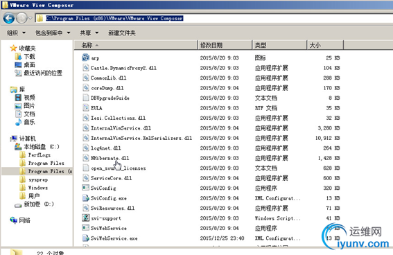

  进入View Composer的服务器,打开View Composer安装位置,复制该路径,如图1-3所示。默认情况下,此路径为C:\Promram Files (x86)\VMware\VMware View Composer。
图1-3 复制路径

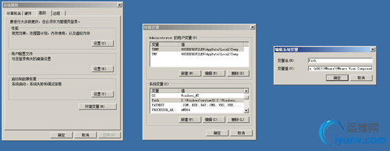

  打开"系统属性→环境变量→系统变量",将该路径添加到PATH路径最后,如图1-4所示。说明,在原来的路径后面添加一个英文的分号(;),再粘贴此路径。
图1-4 添加到系统变量

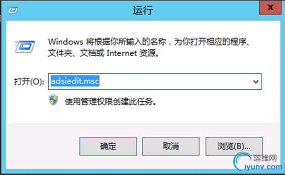

  (1)以管理员的身份登录到Horizon View连接服务器,打开"运行"对话框,输入adsiedit.msc,然后回车键,如图1-14所示。
图1-14 运行adsiedit.msc
