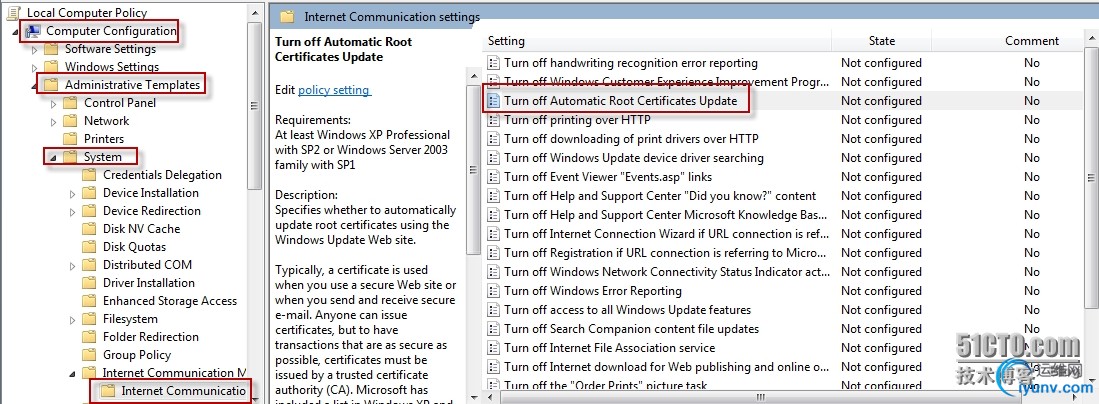

  备注:其中需要注意的是:User Account Control 改为Conputer Configuration,因为在
  UserAccount Control 是无法找到Automatic Root Certificates Update 选项的
  可以尝试上述的方法去处理。
