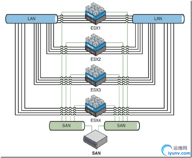

传统千兆以太网架构
图1.1 描述的是一个传统的千兆以太网虚拟基础架构。由于它长期以来被广泛应用,这或许是最易于理解的一种架构。根据存储构架的不同,一台典型的vSphere主机会有8-10个千兆以太网端口连接到上游交换机。因为我们需要将同一台vSphere主机上不同类型的网络流量互相隔离,这是一种普遍认同的最佳实践的做法。
例如,如图1.2所示的隔离流量的方法就相当常见。
图1.1 传统千兆以太网架构
  • 管理网络——VMkernel(2个网卡)
  • vMotion——VMkernel(2个网卡)
  • 容错——VMkernel(2个网卡)
  • 存储——VMkernel(2个网卡)
  • 虚拟机流量——虚拟机网络(2个网卡)
图1.2 传统架构的端口组布局图
  随着基础架构不断扩容,越来越多的网络端口和网线必将给你带来麻烦。以图1.2的流量隔离为例,每台主机都具有10个网口,各自连接到网络中多台交换机。这意味着一台24端口的交换机仅仅只能满足4台vSphere主机所需端口数的一半。当主机越来越多时,应该考虑能提供更好的可扩展性的其他解决方案。

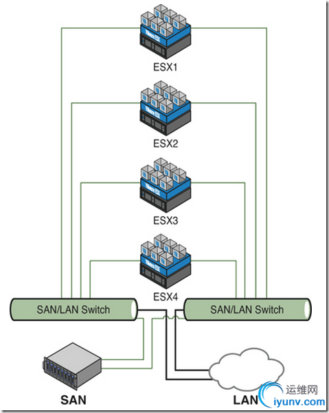

融合机架式架构
图1.3描述的是一个融合机架式架构,这个架构通过连接FCoE交换机或直接万兆交换机,将传统的千兆以太网连接整合成一个万兆以太网基础架构。这使得你在给基础架构扩容的同时,可以提供更多的带宽并且能减少所需的端口数。在这个架构中端口数更具可管理性。但是线缆和端口数仍将随着主机的增加而线性增长,这意味着在更大型的环境中,端口数仍然可能会是个问题。不过,与传统千兆以太网架构相比,你将拥有更多的余地,而无需忙于添加更多的交换机。
图1.3 融合机架式架构
  注意
  FCoE是一种允许将FC数据负载封装起来并在以太网上传输的协议。这使得FC流量得以与以太网流量在同一线缆上传输。

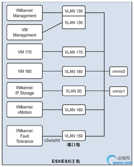

  无论是融合机架式架构还是融合刀片式架构,一台vSphere主机通常只有两个网络端口。一般来说我们会建一个vSwitch,并将不同类型的网络流量以端口组(port group)的方式隔离开,如图1.4所示。
图1.4 融合机架式和融合刀片式架构的端口组布局图

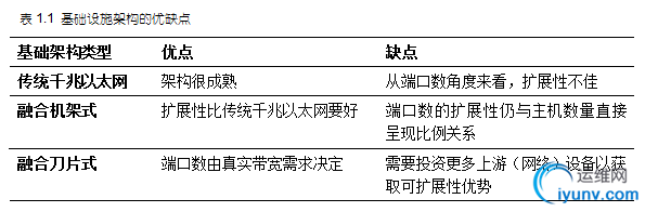

  从资源角度来看,硬件选择是由容量规划决定的。然而,管理的因素也有可能会被纳入决策考量。在作出任何的硬件选择之前,应该先探究一下不同的基础设施架构(传统千兆以太网、融合机架式和融合刀片式)以了解每种架构的优缺点。表1.1 列出了一些对你的判断有帮助的讨论点。
