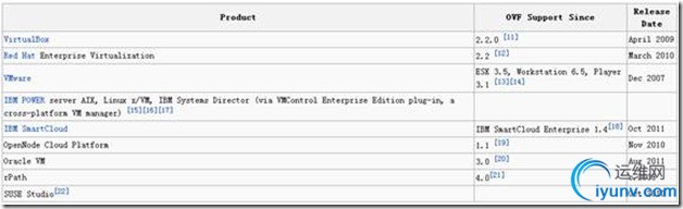

  OVF文件
  开源虚拟化格式OVF(Open Virtializatiion Format)文件是一种开源的文件规范,它描述了一个开源、安全、有效、可拓展的便携式虚拟打包以及软件分布格式。
  大多数的虚拟化厂商陆续开始支持该格式,这样在不同厂商的平台间迁移虚拟机就方便很多,为大融合打下一个很好的基础。
